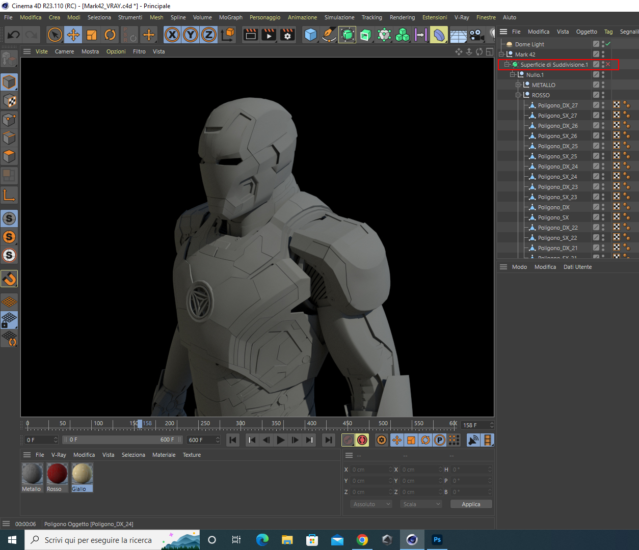

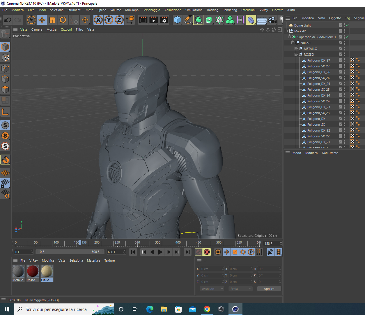

Sto studiando Vray 5 e mi sono imbattuto in un problema al quale non so dare risposta.
Dopo aver settato come motore di render Vray se provo a fare un render (senza materiali) mi rendo conto che non renderizza alcuni pezzi che nella viewport invece si vedono benissimo (Figura1 Viewport NO render) (Figura2 Render).

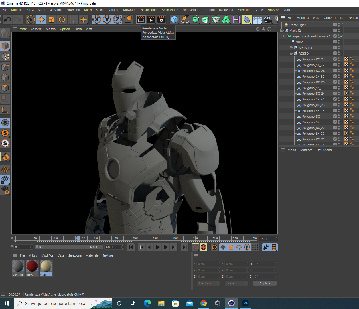

Poi ho notato che se disattivo l'Hypernurbs questo problema, nel render, non me lo da. (Figura3).

Mi sono accorto che il problema lo fa solo se lancio il render nella viewport, se invece lancio il render finale nel Visualizzatore Immagine non mi da nessun problema. Diciamo che me lo faccio andare bene così.
