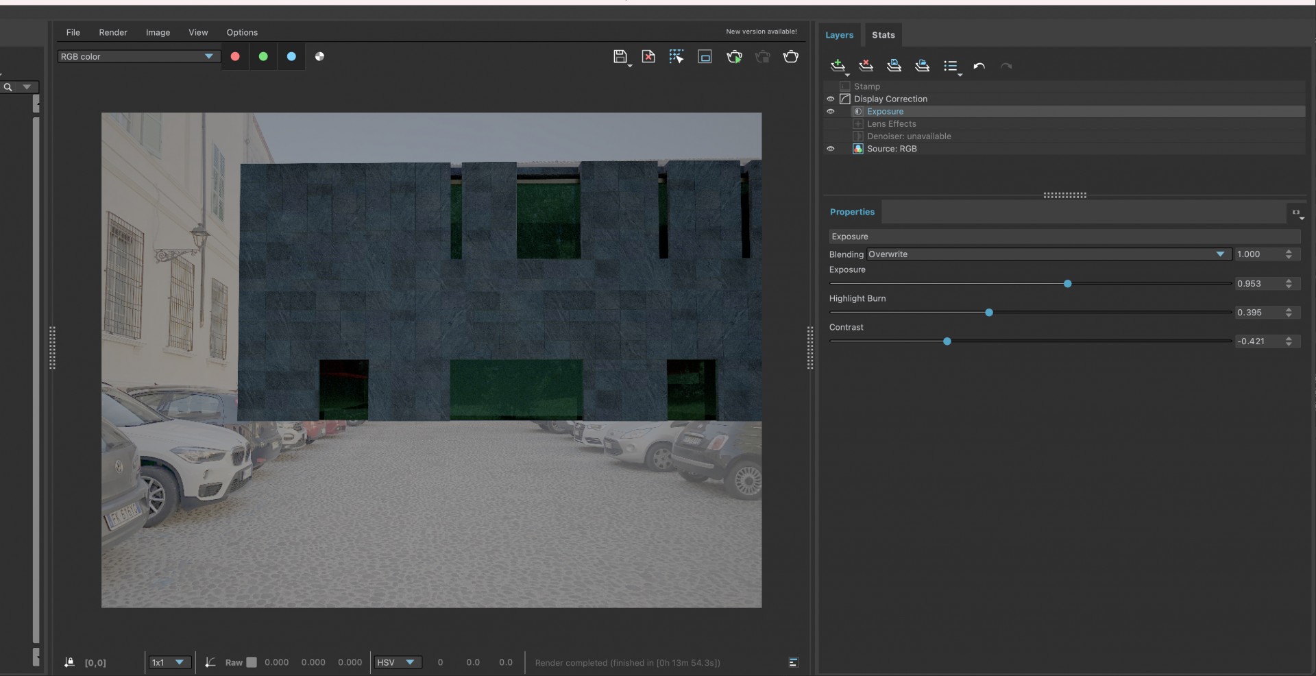

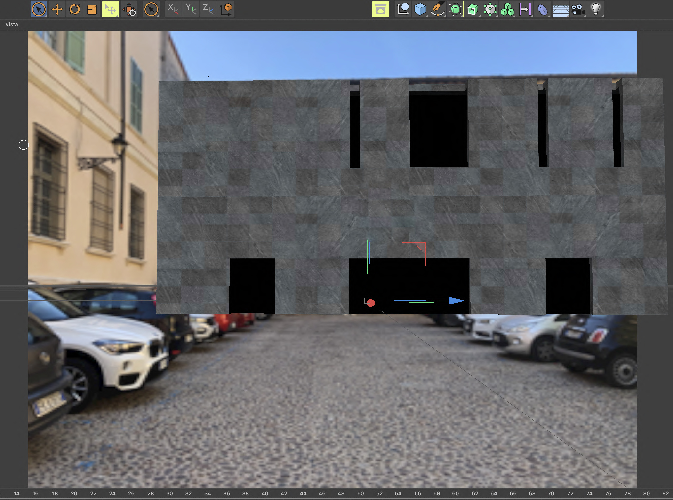

Ciao a tutti,
sto eseguendo un compositing ma ho i seguenti problemi come si può vedere dalle foto che allego:
- l'edificio ha una texturizzazione corretta, cromaticamente parlando, nell'anteprima
- quando renderizzo con VFB assume questa dominante verde sui vetri che in realtà sono leggermente azzurrati e sull'edificio
- Nel compositing carico la foto in "sfondo" della piazzetta, ma nel VFB perde tono e anche se agisco sull'esposizione non migliora di tanto e agisce soprattutto sull'edificio modellato
- Nella Dome Light carico una texture di paesaggio HDRI con luce proveniente dall'alto SX come quella in cui fotoinserire ma quando riposiziono la domelight non riesco a capire (anche perchè non vedo evidenti modifiche) se la luce può corrispondere come provenienza a quella della foto della piazzetta
-Nei vetri si renderizza l'immagine HDRI caircata nella Domelight ((si notino gli alberi riflessi) Perchè?
Se qualcuno ha soluzioni e consigli, grazie anticipatamente

A occhio hai qualche problema di gamma o qualcos’altro di sbagliato nel setup, ripartirei con i settaggi di default sia di vray che di cinema. Poi controlla di aver caricato l’HDR col giusto profilo colore (che poi è quello di default).

Prova ad alzare l intensity dell hdri, sembrerebbe quasi spento..poi leva la spunta su "affect" specular" se non vuoi che si rifletta sui vetri (occhio però che se un vetro non riflette nulla rischia di apparire molto piatto e fino, piuttorsto utilizza un hdri che abbia delle "somiglianze" con l ambiente circostante o abbozza degli edifici che puoi nascondi a favore della foto reale) per la tinta che tira al verde probabilemtne hai settato qualcosa di strano nella refraction!
ps, sei sicuro che la luce venga da sx? dalla foto sembrerebbe una luce diffusa, tipo cielo velato

- La foto è stata scattata alle 11,30 AM e l'hdri corrisponde a un mezzogiorno
- Il vetro è volutamente un pò colorato, azzurrato
Grazie

per i settaggi, se non ricordi bene che valori hai modificato, ti conviene copiare tutto in una nuova scena e lasciarli come sono! per l hdri secondo me hai 2 opzioni: o ne usi uno con luce solare diretta ma metti il tuo edificio in ombra con un piano verticale che simula l edificio giallino (cosi ne ottieni anche un leggero riflesso che non è male) oppure usi un hdri con cielo nuvoloso e lo alzi di intensità finchè la luce sul tuo edificio risulta realistica.
Poi per il post io ti consiglio di farlo in ps, ma è questione di abitudini=)

-i settaggi li puoi ripristinare cestinando i vecchi e creandone di nuovi, oppure semplicemente creando una nuova scena di Cinema.
-il profilo colore lo puoi controllare da PS, dovrebbe essere sRGB per immagini a 8bit e linear per immagini a 32bit.
-è banale l'istallazione su Mac, tasto destro apri, ti dirà che non conosce lo sviluppatore, nuovamente tasto destro apri, apri ed installi. Su YouTube abbiamo un tutorial a riguardo.
-è importante aggiornare perché ci sono regolarmente un sacco di correzioni e nuove funzionalità.
-rispetto alla release originale ora il bump ha valori invertiti, il nero rappresenta la profondità e il bianco il rilievo.
-altra cosa, se stai muovendo i primi passi nel software come sembra, non ti complicare la vita con hdr, usa un physical sun/sky che sarà più che sufficiente per ottenere una buona immagine.

In realtà ho lavorato fino a pochi mesi fa con una R14, ma in questo non mi ritrovo più e usavo la Dome perchè ricordavo che il physical sky aveva molti parametri correlati in cui perdersi.
Grazie 1000 Sirus, illuminante !
J
Sirio76
Messaggi: 2651
Re: Render disastroso Vray 5.10
Messaggio da Sirio76 »
jeffroy ha scritto: mar giu 21, 2022 5:28 pm il physical sky aveva molti parametri correlati in cui perdersi.
Non devi toccare nulla nel physical sun/sky, è già perfettamente tarato, il fatto che ci siano dei settaggi non vuol dire che uno debba per forza utilizzarli;)
