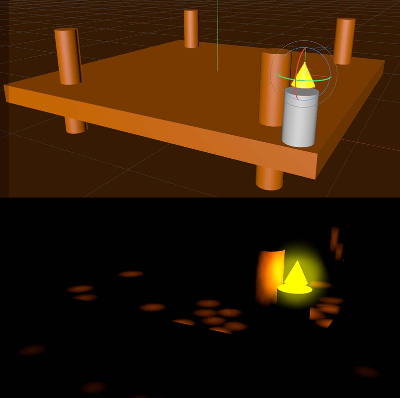

Sto seguendo il video in cui l'insegnante crea due candele. Sullo stoppino c'è una piccola piramide che dovrebbe dare l'illuminazione.L'illuminazione globale di default è stata disattivata.
Pur avendo fatto tutto come spiegato, la mia illuminazione è diversa da quella dell'insegnante. Metto delle immagini, per rendere il tutto più chiaro.
Questo è il mio progetto
Questo è il materiale che dà l'illuminazione
Queste sono le impostazioni di rendering
La scena dovrebbe venire così (questa è l'immagine presa dal video dell'insegnante su Udemy)
A me, invece, viene così, con un' illuminazione sostanzialmente "rotta"
Quale potrebbe essere il problema?

ciao! mmm difficile sapere le differenze tra la tua scena e la sua senza vedere cosa combina...in pratica utilizza delle piramidi fake per creare l'illuminazione delle candele? non e' un metodo molto consono, la cosa migliore sarebbe inserire delle luci area a forma di sfera, nascoste, che creano la reale radianza di luce, non una piramide...utilizzando la piramide illuminata con il materiale si va a sforzare pesantemente la GI, che si occupa esclusivamente di irradiare la luce, infatti ti crea quei tondi per terra, detti SPLOTCH che fanno capire che qualcosa non va...
Generalmente quando ci sono degli splotch cosi' grossi significa che la GI sta impazzendo e non e' in grado di rimbalzare correttamente la luce, oppure si sta sforzando talmente tanto che i parametri attuali non ce la fanno a rimbalzare correttamente la luce...

Ora provo a ricostruirmi la scena senza lavorarmela troppo, giusto per vedere se cambia qualcosa con la luce.
L'insegnante del corso usa la R19 (è un corso vecchiotto) ed io sto usando la R21 che è molto simile.
corvo4791
Messaggi: 4
Iscritto il: lun lug 11, 2022 3:59 pm
Re: [Cinema 4D R21] Rendering con illuminazione a chiazze... :(
Messaggio da corvo4791 »
Rifatta una prova con modelli semplicissimi. Stesso risultato. Questo cosa potrebbe dire? Ho il cinema4D rotto? :D
