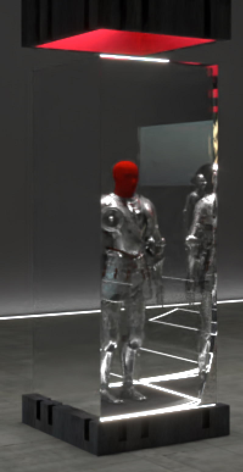

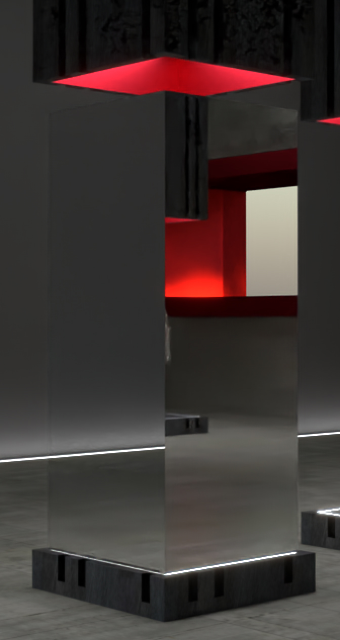

Buongiorno a tutti,
sto realizzando un interno in cui il vetro non fa il suo dovere nel senso che riflette o non è trasparente dove e come dovrebbe; se poi cambio angolazione da cui renderizzare addirittura ho un effetto specchiante e non trasparente come si può vedere negli screenshots allegati
E' un vetro realizzato da me utilizzando i basilari parametri per il materiale, ma non capisco come mai in altri contesti funzioni e qui no.
Qualcuno gentilmente può darmi un'indicazione ?
grazie in anticipo
J

Sirio76
Messaggi: 2652
Re: materiale vetro non correttamente renderizzato
Messaggio da Sirio76 »
Verifica che le normali siano orientate correttamente, che il vetro abbia uno spessore e che il volume sia chiuso
jeffroy
Messaggi: 279
Iscritto il: mer mar 23, 2011 4:23 pm
Messaggio da jeffroy »
E' una boolean; cubo cubo esterno, meno cubo interno e in alto è aperta
Messaggi: 3060
Prova a fare:
1 - tasto DX sulla booleana, Current state to object e poi la booleana non la fai renderizzare (attivi il pallino rosso)
2 - vai in modalità poligono, seleziona tutti i poligoni (Ctrl+A), quindi tasto DX > Optimize
3 - seleziona il tag Phong dell'oggetto e porta il Phong Angle a 10° o anche a 5°
prova così, ma ci devi far vedere anche come hai impostato il vetro (IOR etc.)
ocman
Messaggi: 1507
Messaggio da ocman »
Oppure posti la scena con quel poco che serve compresa di materiali che gli diamo un'occhiata.
jeffroy
Messaggi: 279
risolto, c'era un solido nascosto ma non nel render
errore stupidissimo
grazie a tutti
