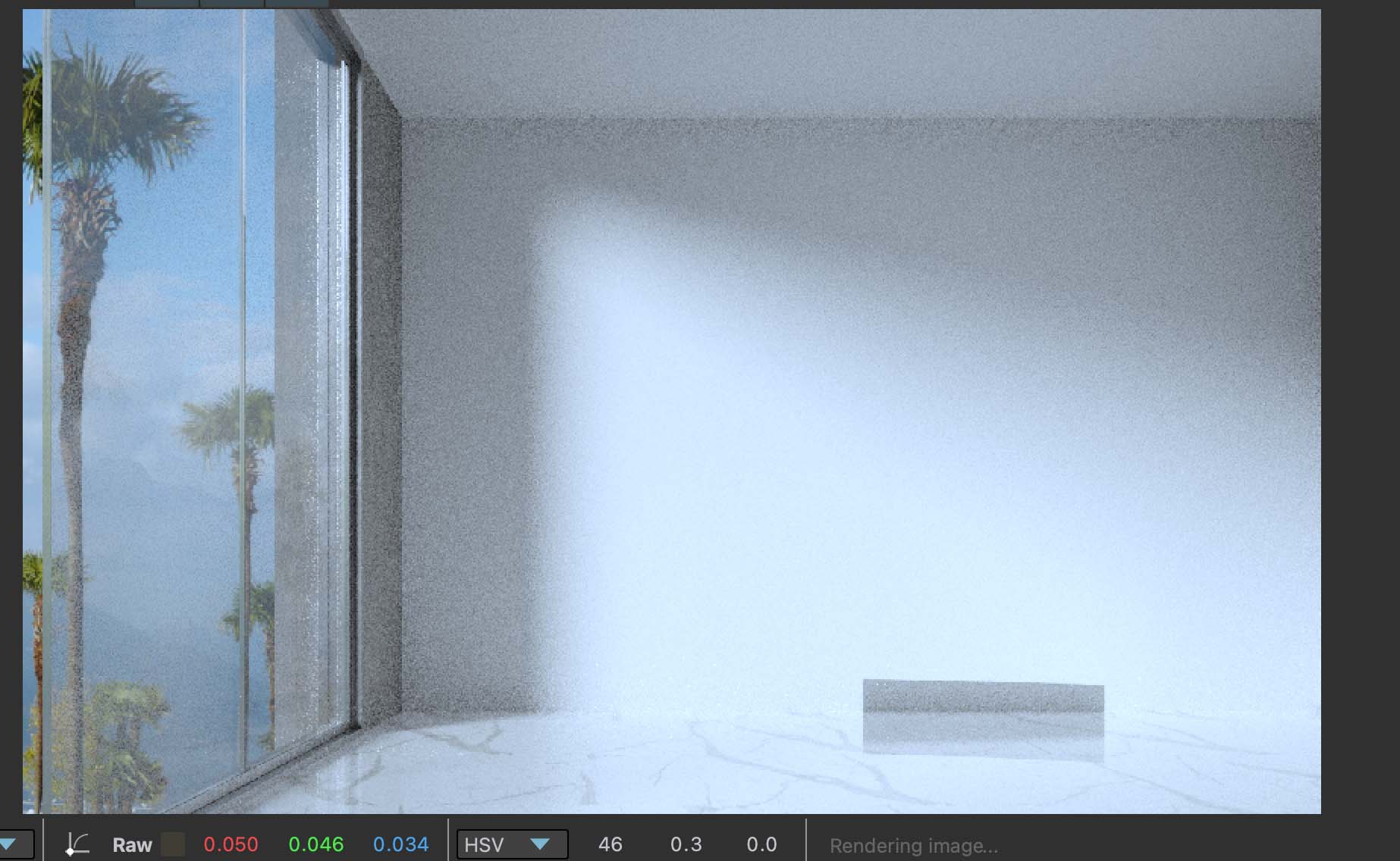

Buongiorno,
da poco uso c4d ultima versione: nel render con vray appaiono campiture scure che non riesco ad eliminare (allego immagine).
UN AIUTO per favore... grazie in anticipo
Armando
Schermata 2022-07-28.jpg (144.92 KiB) Visto 2639 volte

Ciao, certi artefatti si verificavano quando si utilizzava tempo fa il DR con la versione 3.6 ma lo faceva a random.
La cosa che ti esce è strana. Sicuro che la scena non abbia problemi? Che versione usi di V-ray? L'ultima? Se vuoi postare la scena che gli do una controllata..

Ciao ocman, sì uso ultima versione di vray con c4d r25. Se sposto elementi le campiture appaiono altrove o, a volte, non ci sono.
Come posto la scena?

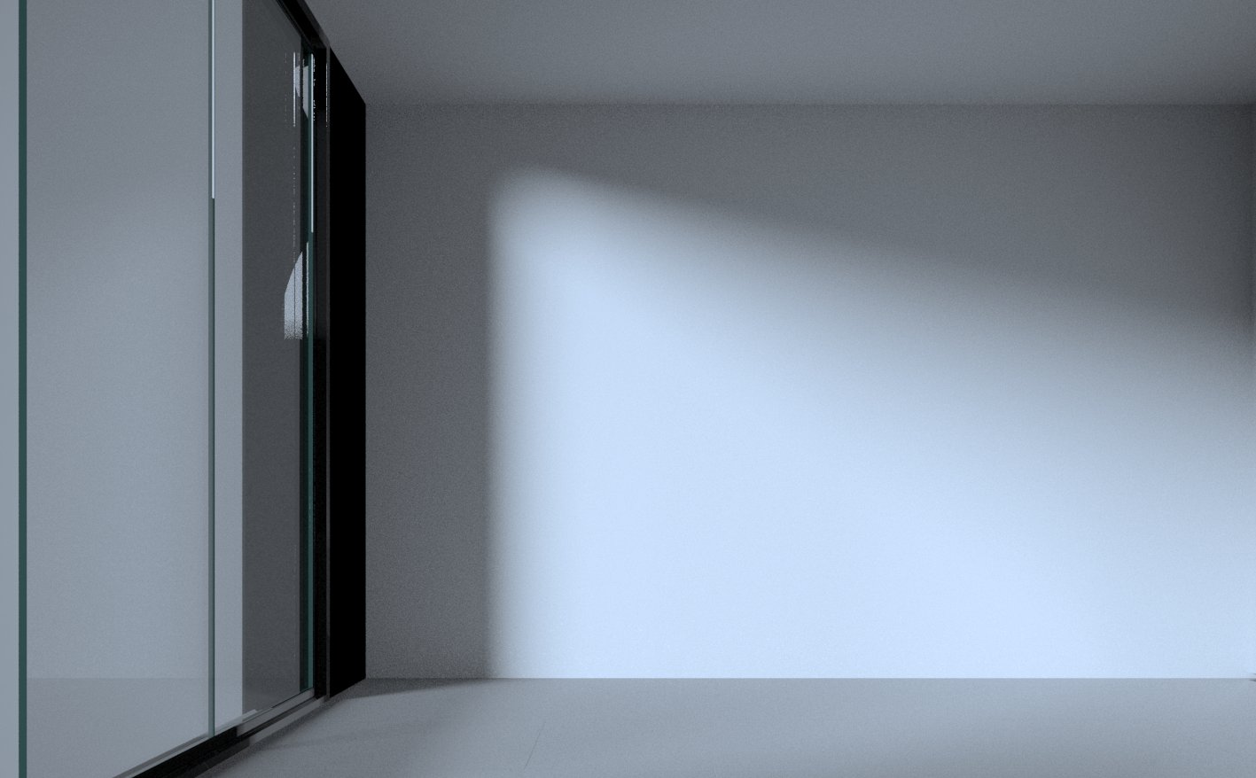

Ho provato e a me non escono cose strane... Ovviamente mi mancano le tue texture. Non capisco perchè hai reso in modalità poligonale i vetri e gli hai assegnato il materiale sulle facce. Poi il vetro non va bene perchè hai modificato il canale opacity e non è corretto. Lascia tutto di default, magari porta l'ior a 1.55 ma solo quello se vuoi un vetro trasparente.
Fossi in te proverei ad usare il denoise intel e finalizzare in Bucket con un thresholt a 0.05 e non in progressive.

Aggiorna Vray perché questo tipo di problemi è stato risolto da un po’. Se per qualsiasi motivo il problema persistesse disabilità l’adaptive lighting e setta la modalità su full evaluation, sará un poco più lento (specie su scene con molte luci) ma non dovrebbe produrre difetti.
