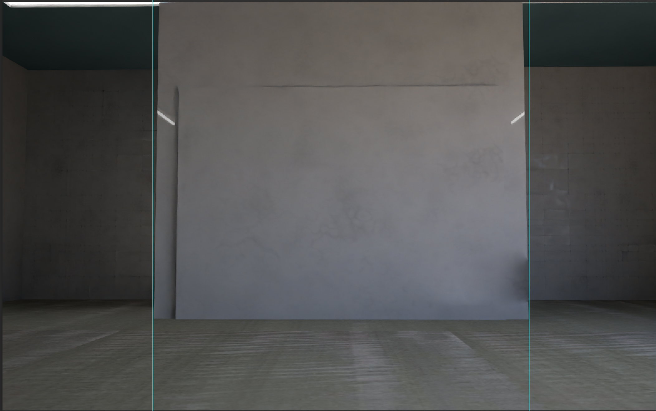

Buongiorno a tutti,
sto renderizzando con vray 5 questa stanza, ma non ritrovo i comandi per correggere le pareti che risultano oblique (ho marcato con le guide azzurre la discrepanza); sapevo che c'era un vertical e un horizontal ma non so dove trovarli.
Gentilmente qualcuno sa darmi un'indicazione ?
Grazie anticipatamente
J

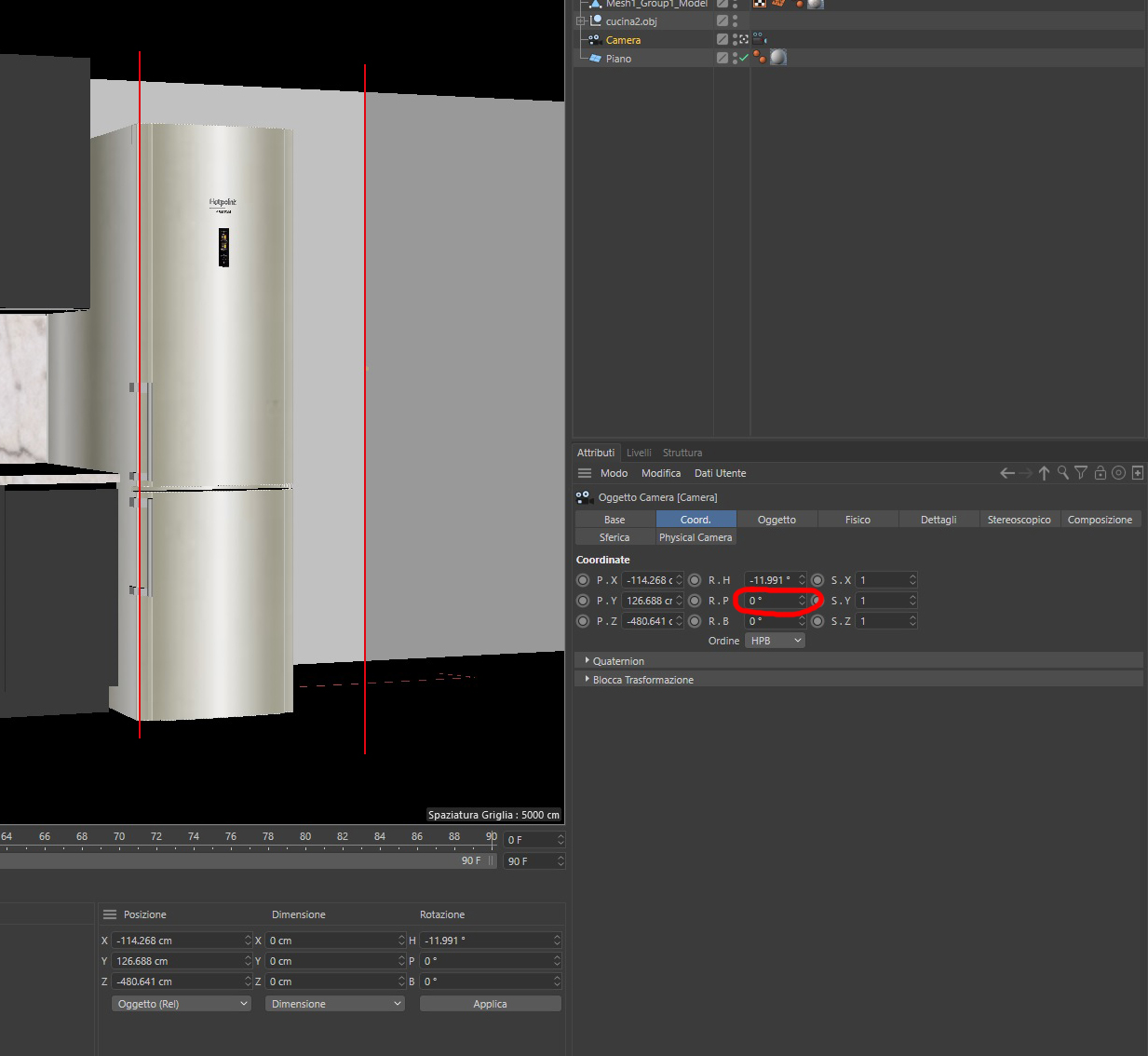

ocman
Messaggi: 1507
Re: Correzione camera verticale/orizzontale
Messaggio da ocman »
Ciao di solito basta intervenire su questi parametri. Impostando a 0 hai le linee perfettamente verticali.
jeffroy
Messaggi: 279
Iscritto il: mer mar 23, 2011 4:23 pm
Messaggio da jeffroy »
ricevuto, grazie 1000 !
di solito agivo sul vertical o horizontal shift ma ora che c'è il vfb si vede in minor tempo la modifica.

Sirio76
Messaggi: 2652
Messaggio da Sirio76 »
Sono cose diverse, ocman ti ha indicato come livellare la camera sull'asse verticale per evitare una prospettiva a 3 punti di fuga, lo shift e il tilt servono per ottenere particolari tipi di lenti (esistenti anche nella realtà: https://www.diyphotography.net/wp-conte ... -r-24m.jpg ) che ti permettono di correggere alcune deformazioni della prospettiva mantenendo il punto d'osservazione iniziale.
In Vray5 li trovi sotto il tab tilt and shift nel tag della physical camera.
jeffroy
Messaggi: 279
Grazie mille per la tua integrazione Sirio, ora guardo anche questo
Grazie
