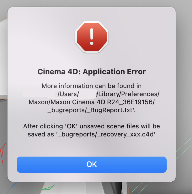

Buongiorno a tutti,
dopo aver installato l'ultima versione di Vray (è accaduto acnhe con la precedente) e aprendo files che contengono materiali, appare questo messaggio, chiudo C4d perchè si blocca e non è più possibile riaprire il file.
Credevo dipendesse dal fatto che alcuni files derivando da release vecchie e relativi materiali, mandassero in crash, ma qui si tratta di files e materiali creati con la S24.
Da cosa dipende? Come risolvere ?
Grazie in anticipo
J

Messaggi: 10608
Re: Crash e files irrecuperabili
Puo' essere di tutto...magari mentre processa i materiali crasha, o mentre fa l'anteprima delle texture...
Comunque non e' una bella cosa...Verifica di avere naturalmente tutto aggiornato e che la versione di vray che stai usando sia compatibile con la S24...

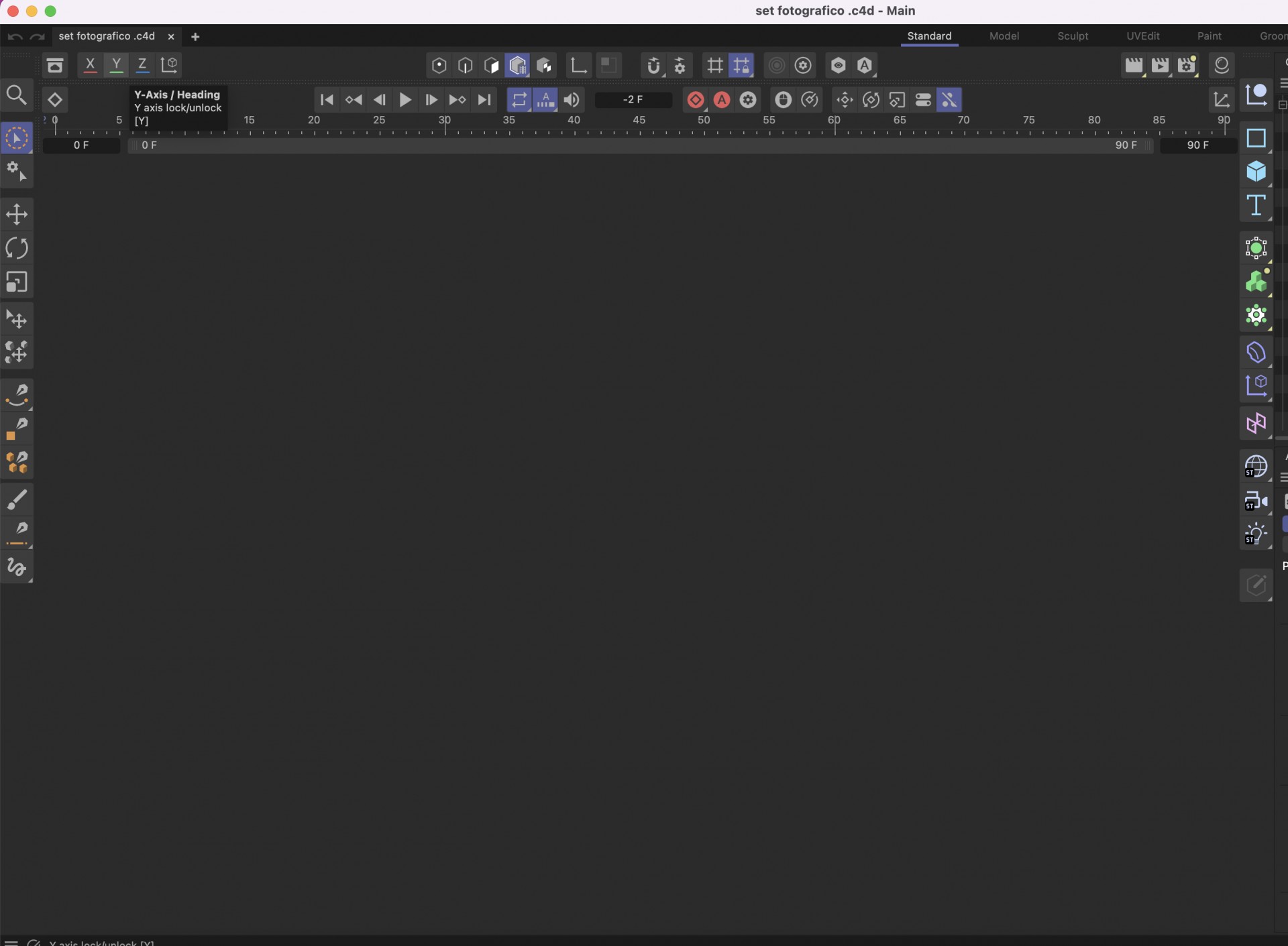

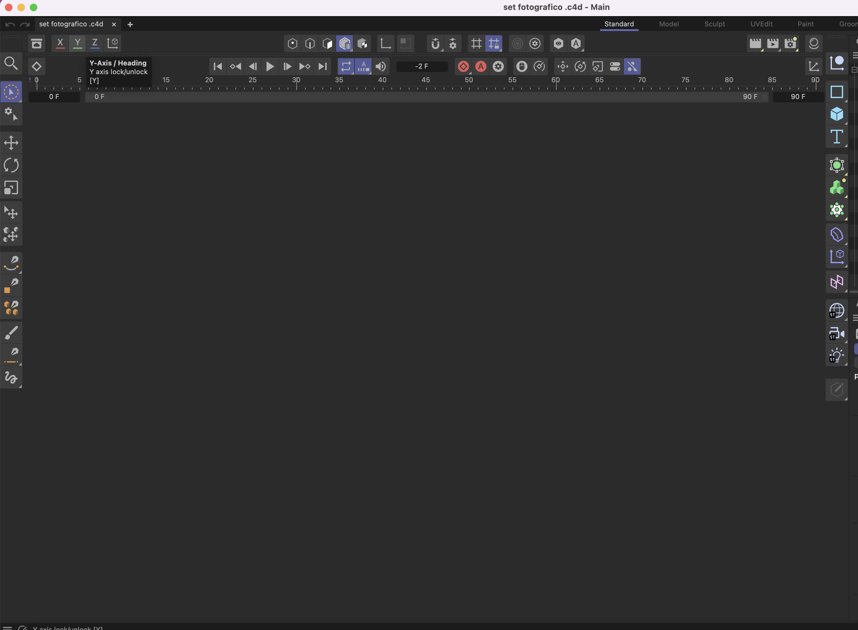

Ciao Masterzone ho downloadato e installato la S26 e l'ultimo Vray (per Big Sur di Mac che è l'unico disponibile, mentre io ho Monterey, l'ultimo).
Ho poi aperto quel file con questi ultimi ma mi dà lo stesso problema all'apertura
Ecco qui lo screenshot senza viewport se è come tu intendi: il file lo ha aperto e lo capisco dagli objects che sono descritti, ma ovviamente sono al buio
J

Messaggi: 10608
spetta non ho capito, quindi la tecnica di non visualizzare il viewport funziona? in questo caso c'e' qualche problema nell'anteprima o nella compilazione degli shader OpenGL...in questo caso puoi tentare varie strade. Copiare tutti gli oggetti in una scena nuova e veder cosa succede...poi ovviamente salvala nella stessa cartella del progetto precedente cosi' ti si ricollegano tutte le texture.
Vediamo se questo risolve...
Altrimenti devi cancellare i materiali, probabilmente il problema e' legato a quelli...
