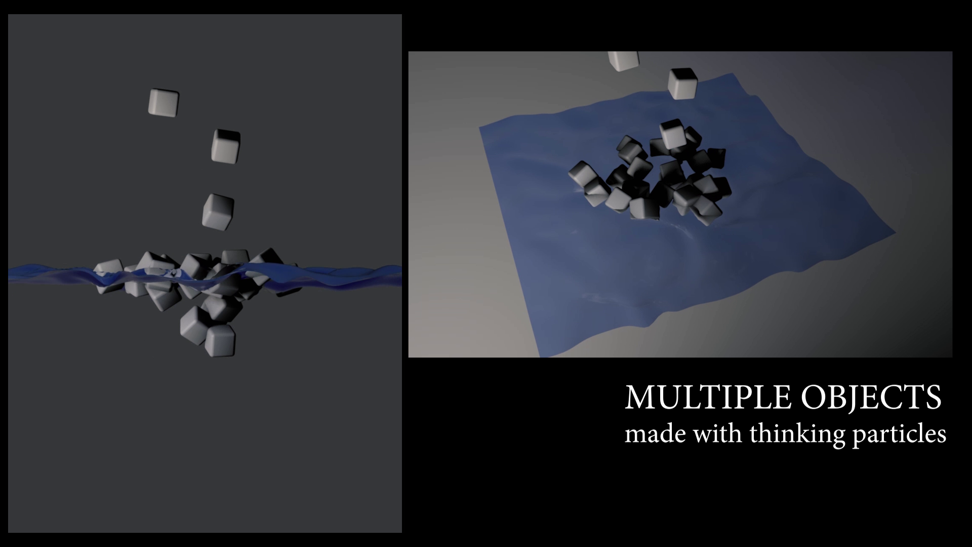

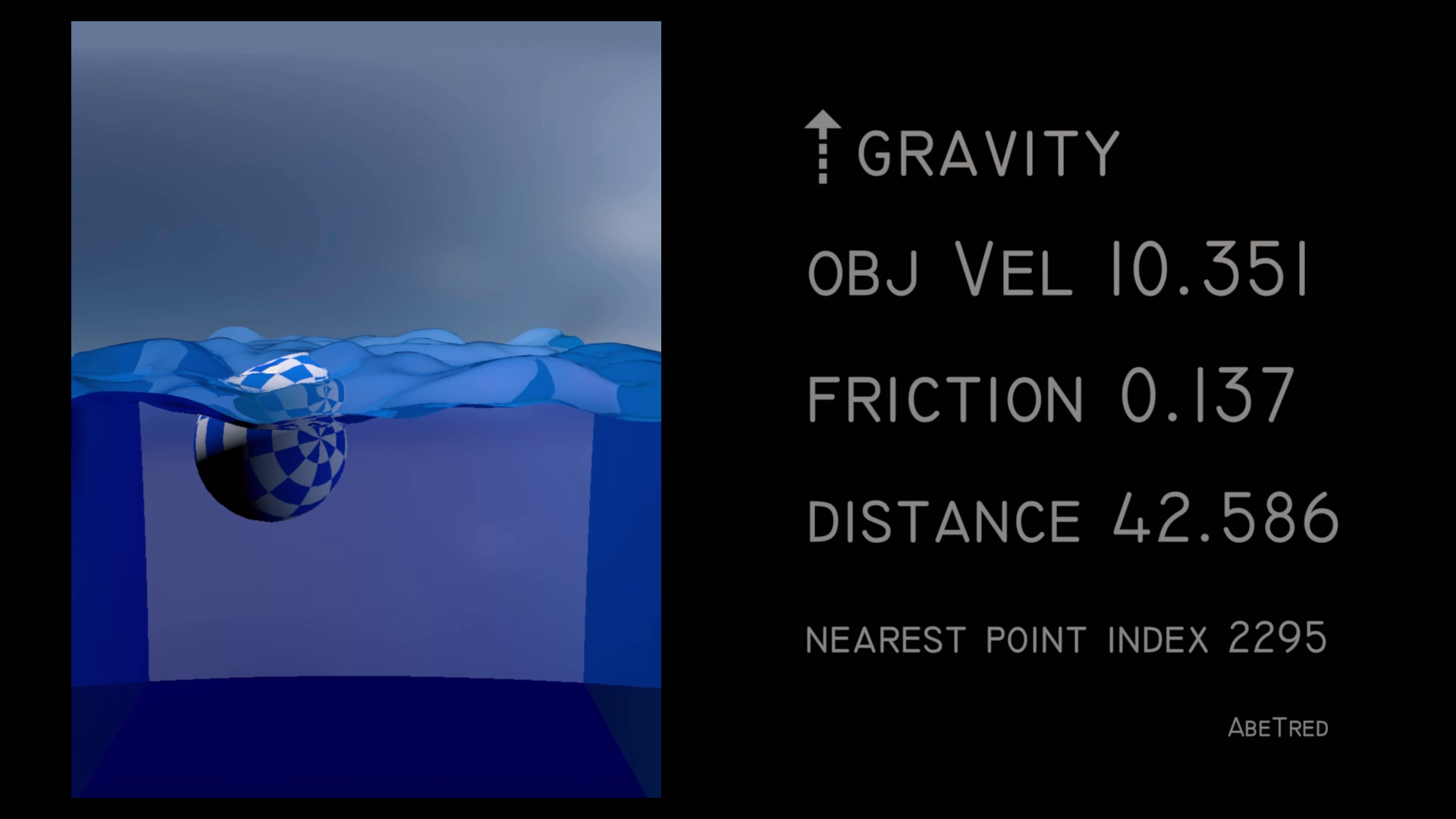

Ho capito che una cosa è fissare un oggetto sulla superficie di un liquido e simularne il galleggiamento, un’altra è immergere un oggetto in un liquido e farlo galleggiare o affondare a seconda delle caratteristiche degli oggetti e dei materiali.
Il concetto è semplice, metterlo in pratica un pò meno, si tratta di calcolare l’attrito del liquido rispetto alla velocità di caduta e risalita dell’oggetto e innescare un cambio di accelerazione, quindi un’inversione graduale della gravità in relazione alla variazione di posizione (e velocità) tra l’oggetto e il punto della superficie del liquido più vicino ad esso...

Ciao Hurr, non ci crederai ma era proprio quello a cui pensavo immaginando le forze in gioco. Effettivamente la grande varietà di materiali e forme possono rendere il processo alquanto ostico, simulare una spugna che si "inzuppa" e va a fondo, è molto diverso da una spugna che pur inzuppata rimane a galla; oppure un pezzo di legno che galleggia a pelo d'acqua piuttosto che il un pallone che si mantiene più sollevato. Nella premessa parlo di attrito dell'acqua proprio perché è forse l'unica "forza" in comune con tutti e determina molti fattori della simulazione (come l'entrata in acqua più o meno incisiva e la permanenza fluttuante che precede la risalita. Insomma come al solito è nu burdell'... senza contare che non sto valutando le forze come campi, e nel caso dell'attrito mi riferisco (per il momento) alla sua forma statica.
...e fra un po posto un tentativo di effetto splash che ... non ne parliamo proprio...

Lo so si farebbe certamente prima a utilizzare un risolutore bello e pronto, ma, da una parte la curiosità e dall'altra la sfida in se mi spinge sempre verso queste assurde strade tortuose. C'è da dire che non sto cercando la fluidodinamica pura (per quello ho un progetto parallelo in python che non uscirà mai :? :lol: ), ma un credibile "the imitation game", quanto basta per esempio per lasciar cadere un cubetto di ghiaccio in un bicchiere in modo credibile senza chiamare in ballo per questo le equazione di navier stokes considerando di mettere insieme i tre argomenti trattati:
Fluid 2d water ripples https://www.c4dzone.com/it/forum/viewto ... =1&t=35114
SplashTP https://www.c4dzone.com/it/forum/viewto ... =1&t=35246
Flotation (questo).
