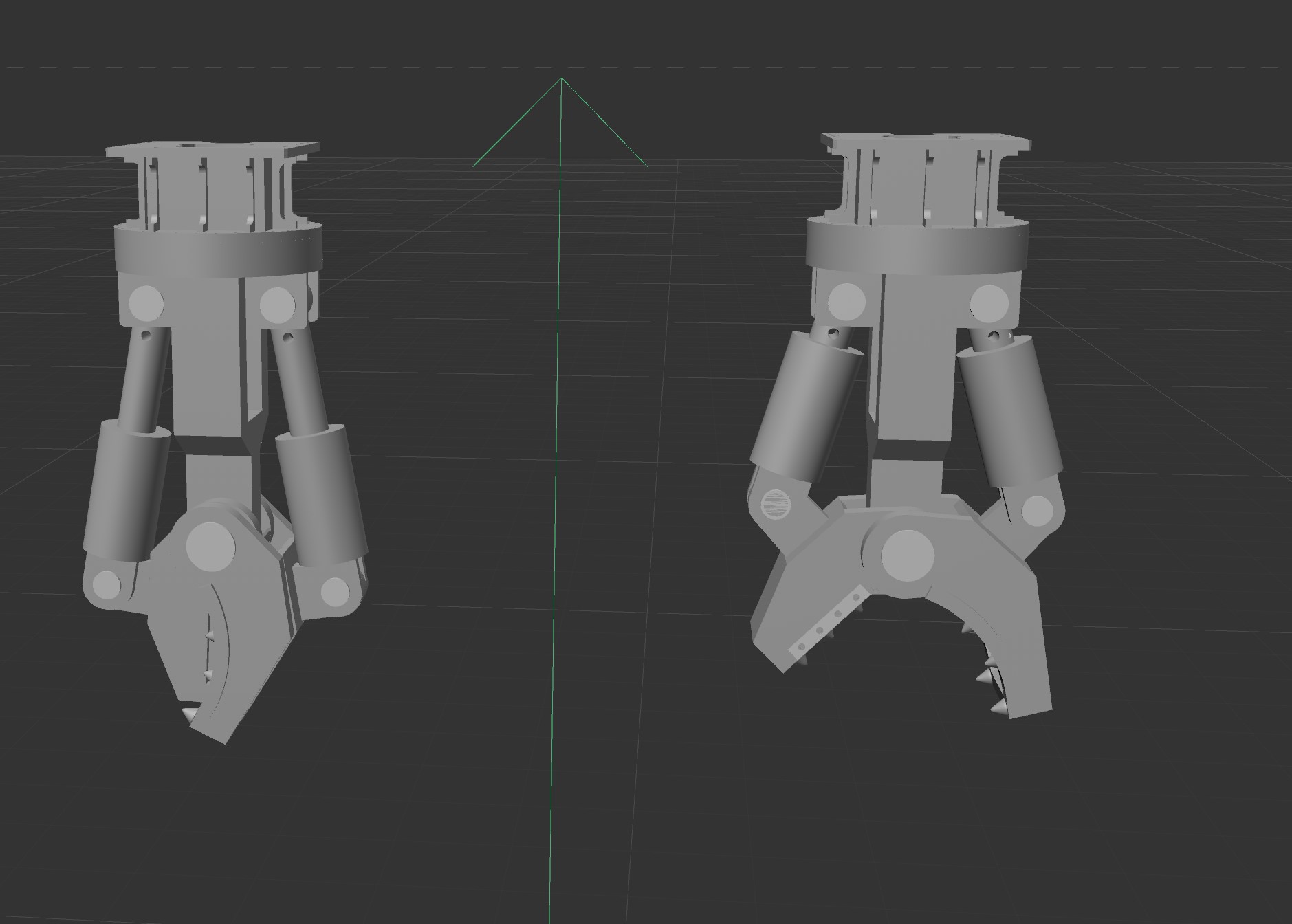

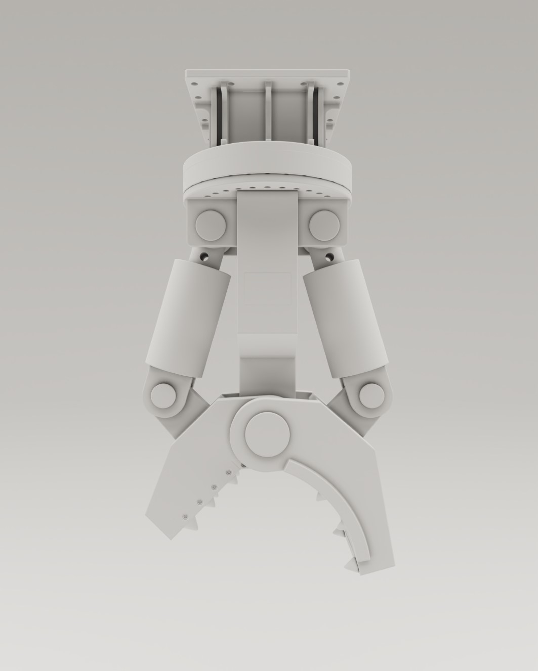

Ciao Ragazzi, vorrei riggare un braccio robotico, potrei farlo con un blocco animazione, ma vorrei provare a vedere se riesco ad automatizzare la cosa.
praticamente è una pinza che si apre e si chiude. Secondo voi si può fare con le bones. Sono un pò acerbo su questo argomento. Io procederei con un'animazione tradizionale però vorrei imparare alternative.

vi allego un render per capirci ed uno screen....
praticamente vorrei automatizzare in qualche modo il movimento della pinza come si vede nell'allegato.

abe3d ha scritto: ↑mar ott 11, 2022 4:35 pm dai uno sguardo qui https://www.c4dzone.com/it/forum/viewto ... za#p186979
non usa la stessa "metrica" ma potrebbe tornare utile
grazie. sostanzialmente si .... ma nel mio caso specifico sono completamente a zero sulla materia. Hai dei riferimenti per poter studiare la cosa sul manuale o sui video della cineversity? io non so neppure come si chiama fare ste cose :D :D :D

questi sono due esempi (anche troppo intensivi per il caso specifico) che possono aiutarti a comprendere il complesso "ecosistema" del rig .
https://www.youtube.com/watch?v=nNZkFHFqs_k
per le parti in rotaione\movimento
https://www.youtube.com/watch?v=QfV4KQ0Ou3E
per i pistoni idraulici e il puntamento target
Su internet ce ne sono a centinaia, anche qui sul sito.
Fondamentalmente i rig si differenziano in due macro categorie, organici e meccanici, non sono strettamente legati alle joints e possono essere semplici ma anche arrivare a gradi di complessità assurdi. Non preoccuparti, il tuo rig è estremamente semplice, tanto che, avrei fatto prima a scrivere come fare che a creare questo post...
