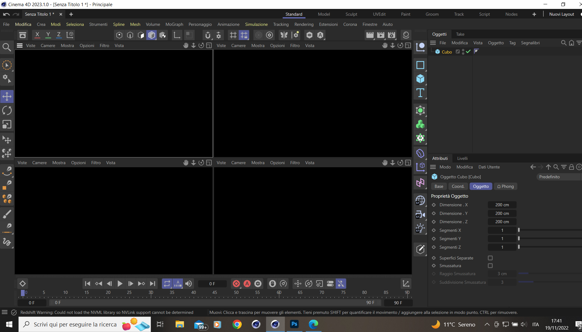

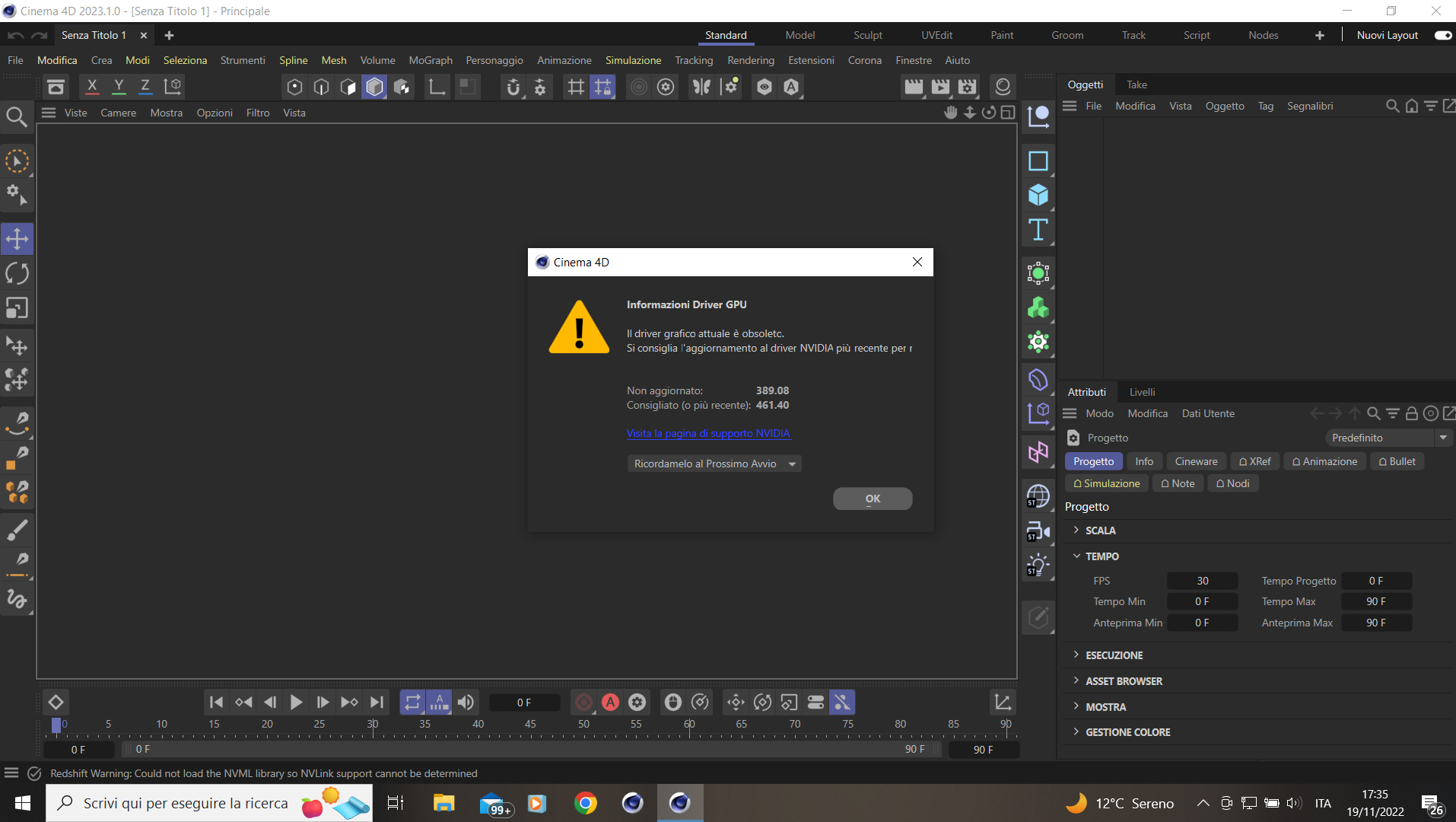

Buondì.. fatto upgrade a cinema 2023.1 dalla cara vecchia r14, installato su notebook dell precision M6800 e i viewport rimangono neri anche se ho inserito oggetti.. non si vede nulla..neanche assi..dipende da scheda video? allego screen con avviso di cinema al primo lancio.. devo installare versioni più vecchie? la scheda video è una nvidia quadro K4100M..

importo oggetti che vedo nel la finestra in fase di render ma non nel viewport, tolamente nero.. mentre il resto sembra funzionare
Messaggi: 3060
Re: help cinema 2023.1
Il messaggio è chiaro devi aggiornare il driver della scheda video! :)
https://www.nvidia.it/download/driverRe ... /160530/it
ocman
Messaggi: 1507
Messaggio da ocman »
hurricane ha scritto: ↑sab nov 19, 2022 8:05 pm Il messaggio è chiaro devi aggiornare il driver della scheda video! :)
Mi sa che deve cambiare portatile invece o downgradare Cinema. Io sul mio Core duo portatile, la massima versione che sono riuscito ad installare è stata la r20. Dovrebbe essere un problema legato alle opengl dove, con le ultime versioni di Cinema, richiedono un Hw adeguato.
Ovviamente prova ad aggiornare i driver ma non sono certo che risolverai...

mi sa che hai ragione....sto impazzendo coi driver e i settaggi della quadro..
