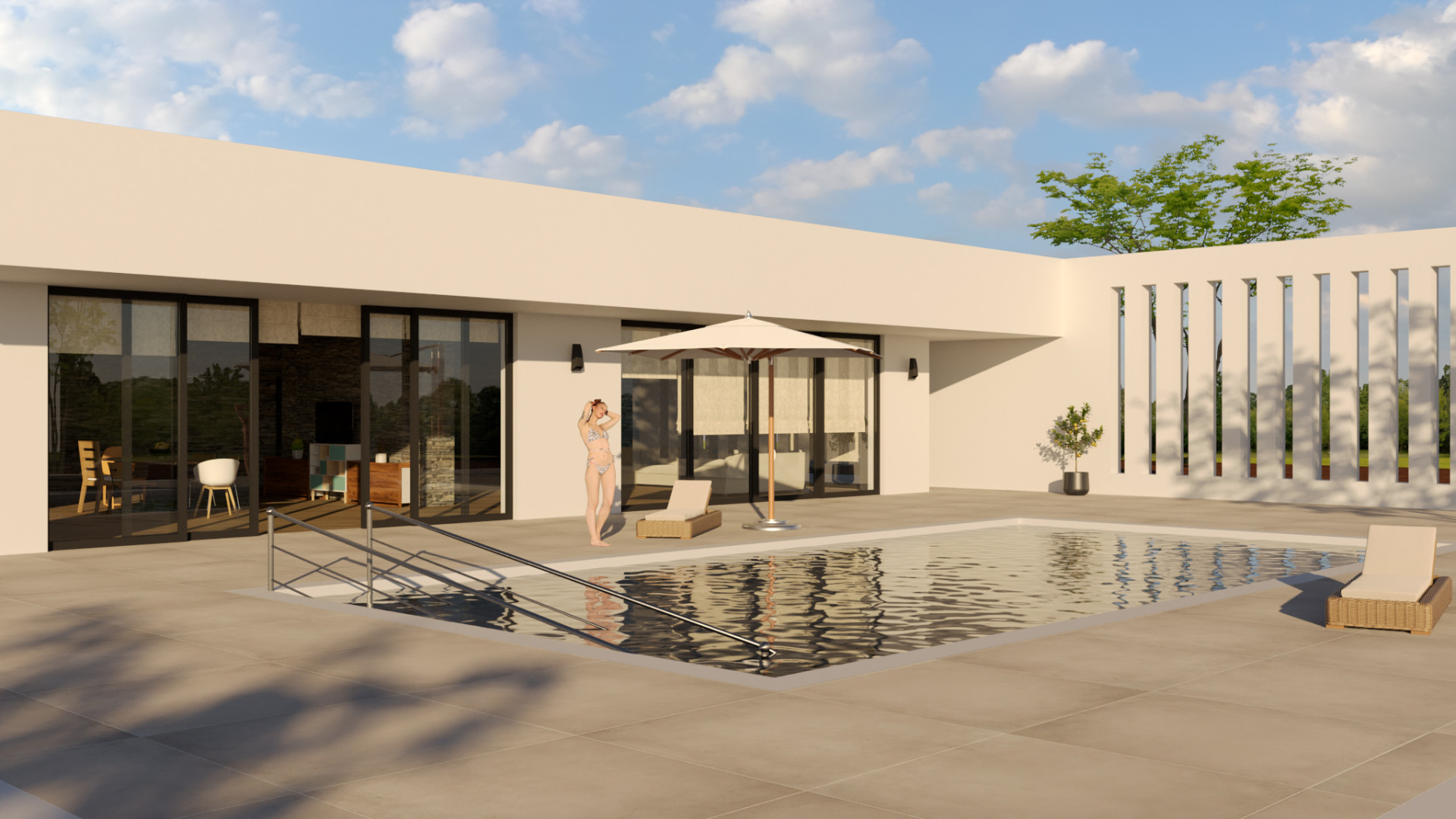

Villa Monopiano
Volevo solo farvela vedere, è un esercizio sempre per spratichirmi con Corona, ma non ci rimetterò mano! :)
Ho dovuto trattenermi con le piante e ricorrere ai vecchi piani con immagini alpha perché i 16 giga del mio portatilino sono pochi!! :lol:

L'interno mi piace molto di più dell'esterno.

Scherzo, si anche a me mi piace più come è venuto l'interno!

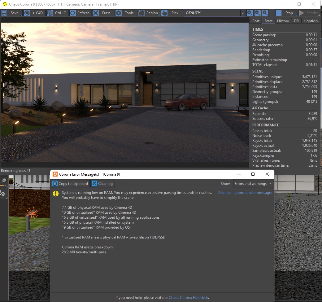

In pratica nella prima immagine, tutti quei piccoli cespugli e le rocce sono 3D (per la vegetazione intendo, poi ovviamente ci sono l'auto, il fabbricato e tutto il resto) ma l'albero e gli alberi che si riflettono nei vetri (come quelli che si vedono all'esterno dalla vista interna) sono piani alpha!
All'inizio avevo inserito diversa vegetazione 3D dal Chaos Cosmos, ma dopo un po' (anche settandoli in Wire Box) lanciando il render mi dava un avviso di RAM, anche se devo dire che il render continuava ed il PC non si è mai bloccato, sono io che (diciamo così) non volevo rischiare e sono ricorso alle vecchie tecniche!!

l'avvertimento che ti da corona e' solo un warning per dirti che c'e' poca ram disponibile perche le info ram > processore siano fluide, non ti preoccupare se ti avverte, puoi andare anche avanti senza problemi. Diciamo che sono stati cauti nell'avvertirti della situazione. Essendo un motore progressivo tende ad allocare molta più memoria di un sistema a bucket quindi ti avverte presto...

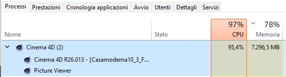

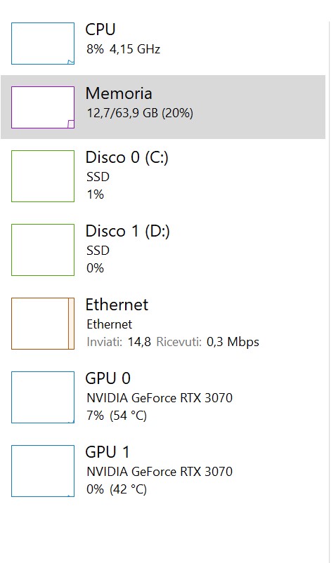

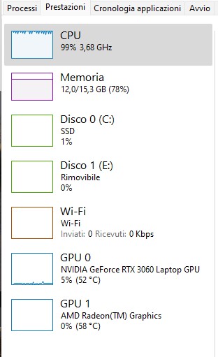

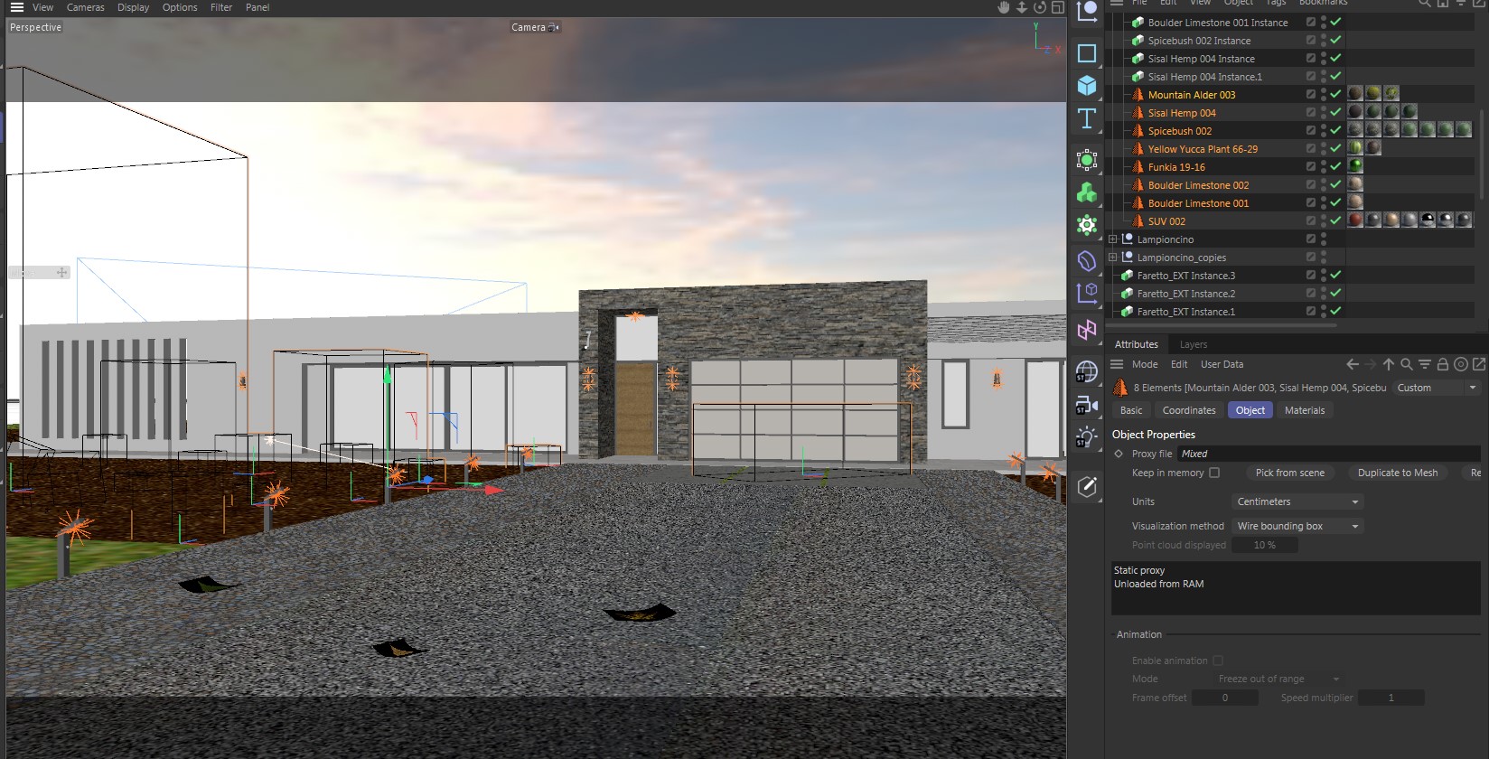

Allora, si è bastato inserire un albero 3D e quella specie di pianta grassa col ciuffo che al primo avvio dell'IR è partito l'avviso, però come detto sembra poi procedere tranquillamente!
La cosa bella che al secondo avvio, questa volta direttamente dal Picture Viewer, non ha dato più avvisi ne ai successivi avvii dell'IR!

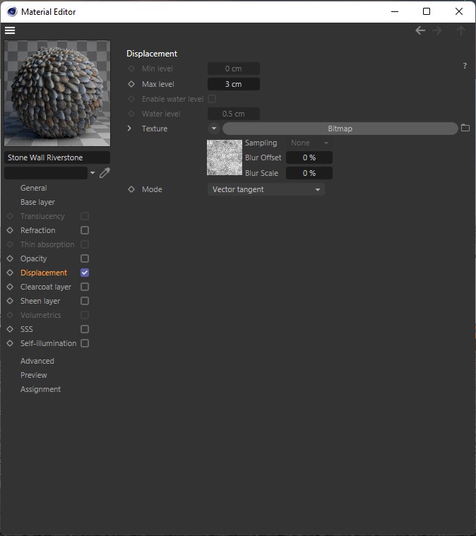

Allego, schermata di come sono settati i proxy (anche se credo che dove è scritto Unloaded from RAM si riferisca alla RAM Video per la visualizzazione in Cinema), della memoria di windows, di come ho settato il Displacement degli unici 2 materiali fatti da me (per la bitmap ho scelto il Linear), e dell'avviso che mi da Corona!
Messaggi: 10608
Re: Villa Monopiano
Il displacement in corona non ha praticamente settaggi, rimettilo com'e' in normal altrimenti ti si sballa tutto. Tangent serve per usare il vector displacement che usa texture in RGB per decidere la direzione. Se la tex e' in scala di grigi si usa il normal. :)
Per alleggerire il displacemnt devi andare nei settaggi di rendering alla voce Corona, mi pare nella TAB performance o robe simili, dove c'e' scritto quanti pixel a schermo usa per fare il displacment. Mi pare sia settato per usare 2 pixel...non ricordo...se lo alzi ne usa meno e viene più grossolano, ma penso che sia comunque adattivo in generale...
I proxy non hanno settaggi, vanno bene cosi', ricorda solo che se ne usi tanti di creare da un proxy un istanza di render di cinema4D per poterne duplicare a milioni...
Per il resto, semplicemente sei a corto di ram ma in generale...se vuoi mangiare meno ram devi controllare di non avere texture troppo grandi di risoluzione, e oggetti poligonali pesanti, per il resto corona non ha settaggi...lo usi As is :)
Guardando la ram, si sei un po saturo, ma considera che windows ne prendi gia tanti di suo, ormai c'e' sempre da considerare anche il sistema operativo che beve ram come un alpino trinca grappa...quindi Corona ti avverte subito che sei alle strette. Tu digli "ignore similar messages" e per quella sessione non ti rompe più le scatole...in caso nelle preferenze puoi disabilitare gli warning di corona che rompono sempre le palle...
