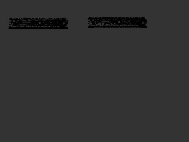

Ciao a tutti,
rieccomi a sbatter la testa su qualcosa che non ho mai fatto .
Devo riggare una cerniera (quella a sinistra )in maniera tale che aprendola (devo fare un'animazione) raggiunga la stessa posizione di quella di destra.
Ho provato con catena ik e con costraint ma mi rimane sempre qualche pezzo che va per conto suo ..
C'è qualche anima pia in grado di spiegarmi dove sbaglio?
se qualcuno il file è qui : https://www.dropbox.com/s/iumosyzuzdzag ... e.c4d?dl=0
Grazie

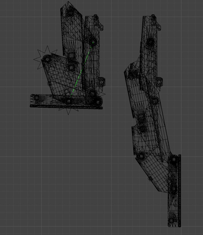

... D'accordo con Ale per le due catene joint, una dipendente dall'altra, la questione però è che bisognerebbe conoscere in anticipo quale tipo usare tra diretta e indiretta...
nella gif allegata, la variazione di posizione e rotazione della cerniera più a sinistra è pensata per una IK e quella a destra per una FK.
A mio parere la soluzione al caso specifico è una cinematica diretta (FK) che, più naturalmente, spinge la "testa" non avendo essa libertà di movimento (costretta a un percorso prestabilito).

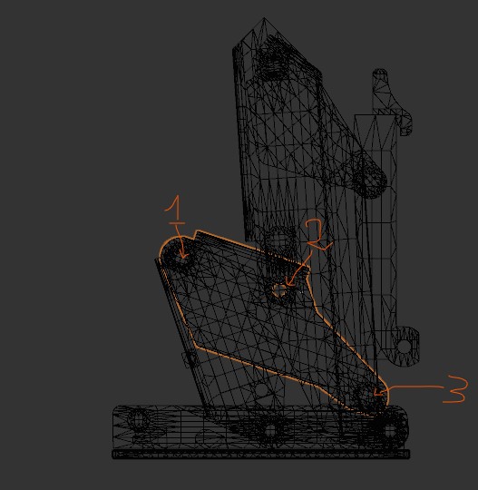

a questo punto però dovresti specificare con precisione i vari vincoli, nello specifico l'Object_1 dello stato chiuso (particolare in foto) è vincolato sui 3 punti, all'1 e 2 o all'1 e il 3 ?
Un altro accorgimento da tenere sempre presente in un rig è l'assoluta (per quanto possibile) precisione di posizione rotazione e direzione (y/z) degli assi!

abe3d ha scritto: ↑mer dic 21, 2022 4:23 pm ... D'accordo con Ale per le due catene joint, una dipendente dall'altra, la questione però è che bisognerebbe conoscere in anticipo quale tipo usare tra diretta e indiretta...
Il movimento corretto secondo me è quello che fa la testa a sinistra nella gif. Unica precisazione sul discorso dei vincoli è che il punto 3 trasla solo da quello che vedo nella cerniera aperta, mentre l'1 ed il 2 ruotano e traslano. Per quanto riguarda gli assi, il file che vi ho condiviso era quello ricavato dall'esportazione nuda e cruda del cliente, quindi andavano ancora sistemati. Ti chiedo, dato che non sono un esperto di rigging, mi sapresti indirizzare su un eventuale tutorial per studiarlo per bene?

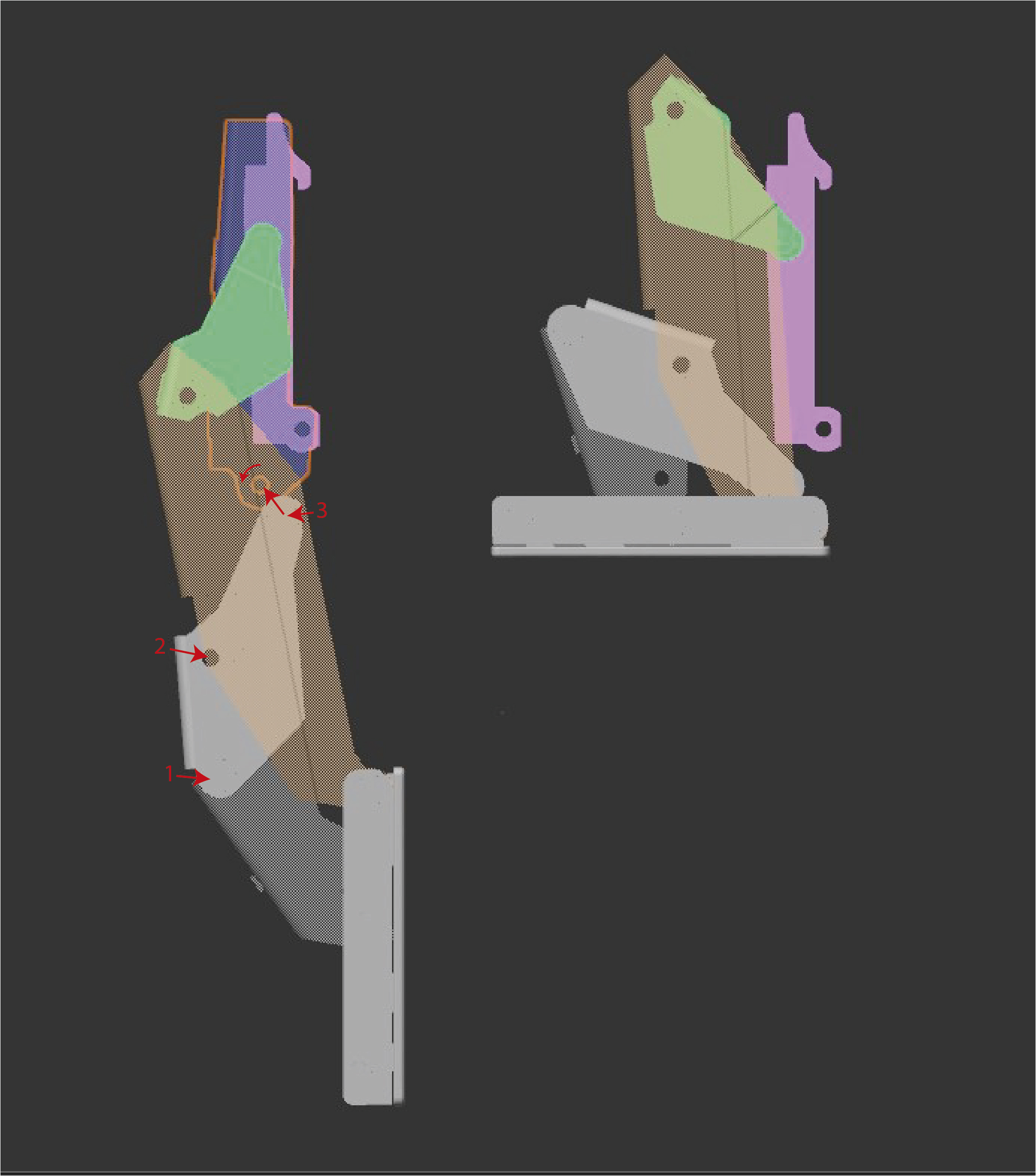

Ok..
Ti ho fatto uno schema dove si evince chiaramente il difetto del modello (assi decentrati e pezzi mancanti) e sottesi i 3 punti (dove il punto 3 ruota e non trasla) il rig è abbastanza semplice...
