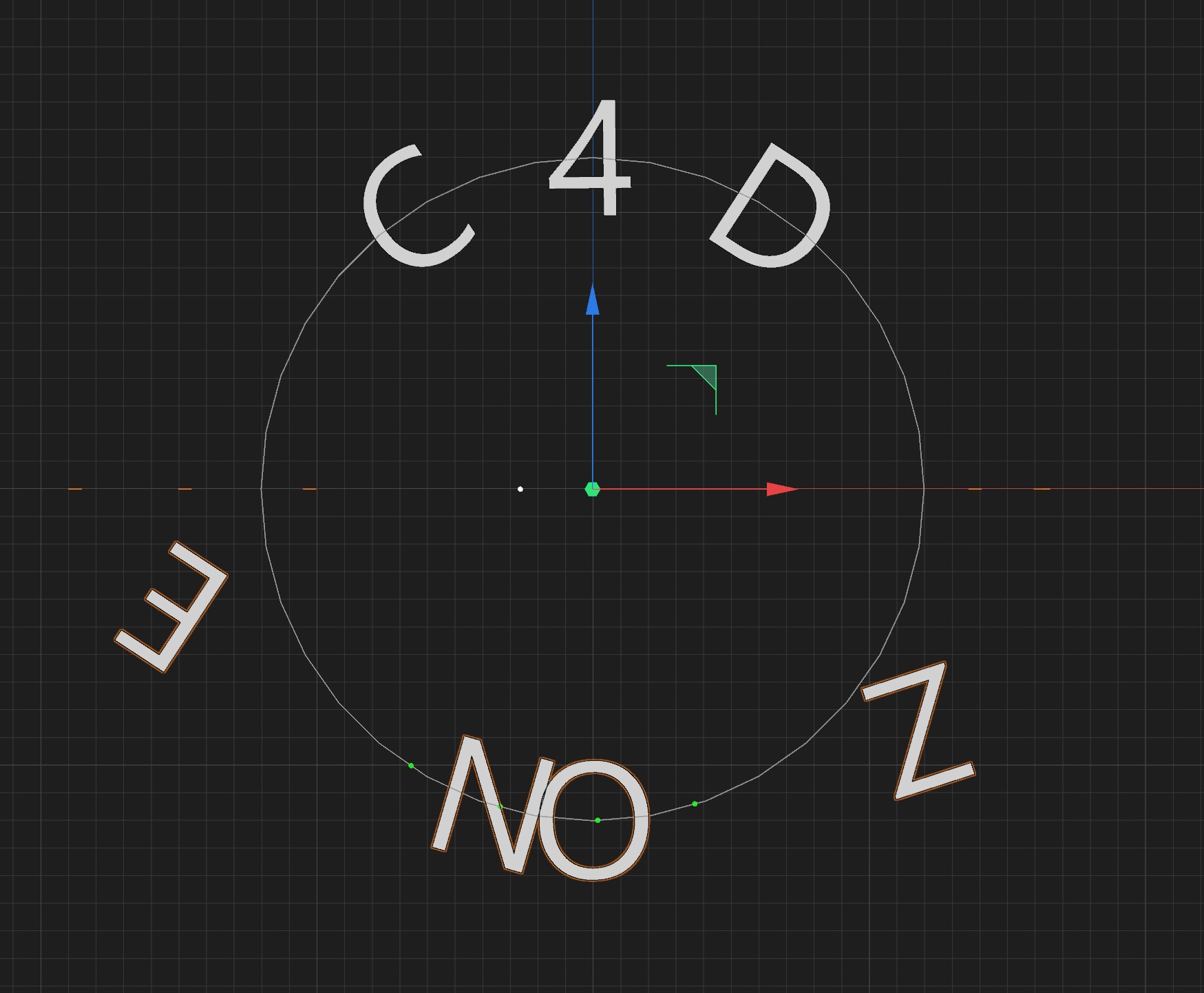

Ciao a tutti,
scusate il titolo del post ma non ho trovato un modo più semplice per descrivere il mio problema.
Sto provando a realizzare un testo attorno ad una spline circolare (tramite oggetto spline e spline cerchio) e avrei bisogno di mantenere dello spazio tra una parola e l'altra per inserire un logo in mezzo (allego un esempio)
Qualche buona anima conosce un metodo?
Grazie anticipatamente
Andrea

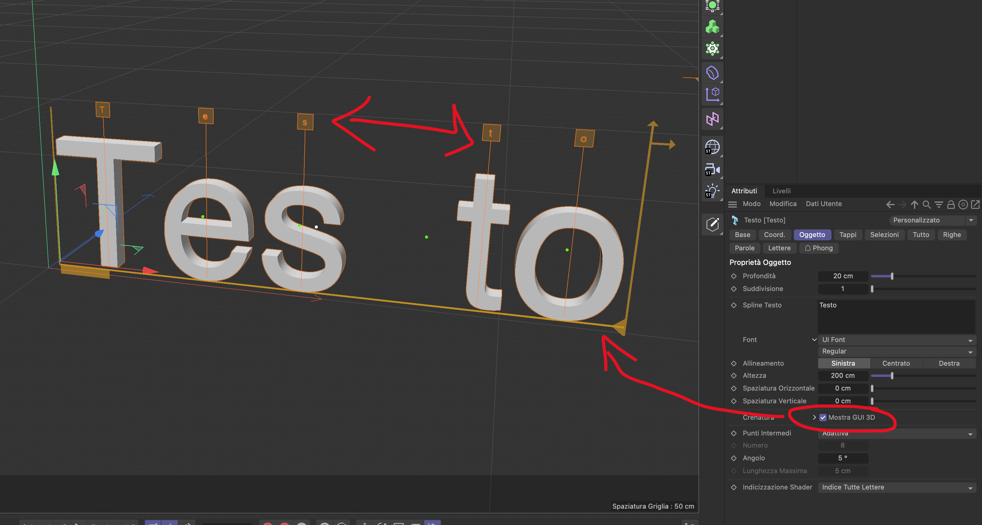

Ciao! si se vuoi puoi attivare nello strumento testo 3D, la GUI3D che ti permette di modificare tramite le stanghette la spaziatura del testo...
Dai un occhio al mio screenshot :)

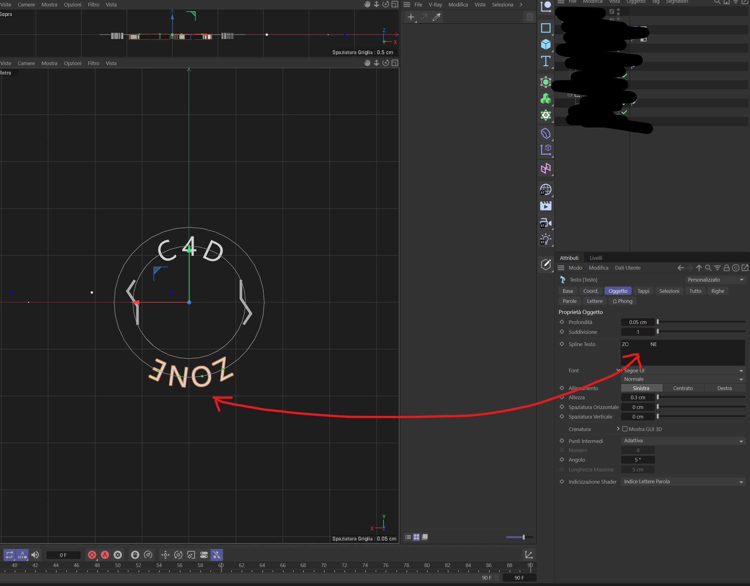

Ciao Master, grazie mille per la risposta! Ho provato però, come si vede dallo screen che allego, le lettere non seguono il binario e si spostano in linea retta in base alla loro posizione. C'è un modo per correggere questa cosa?
Grazie ancora :)

Allora...credo che la soluzione migliore sia cambiare totalmente metodo di applicazione. Secondo me ti conviene fare tutte le lettere separate e utilizzare un tag allinea alla spline che controlla ogni singola lettera.
Oppure puoi usare un Cloner di mograph per un gruppo di lettere di cui ti importa il giusto che siano personalizzabili, dove nel cloner gli dici di clonare esattamente lo stesso numero di lettere. Se hai 5 lettere, fai 5 copie e avrai la scritta dentro il cloner. Poi gli dici di clonare sullo spline e te le arrangia sopra.
Penso sia la soluzione migliore perche' l'effettuatore spline sinceramente non so come ragiona...
