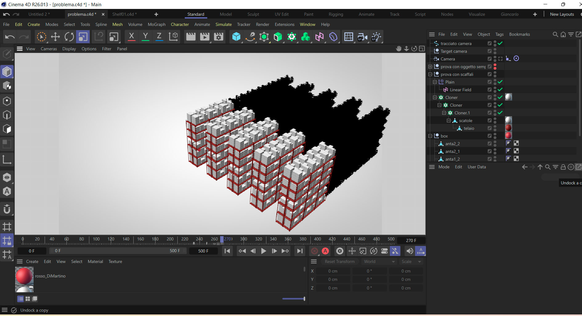

Salve a tutti,
scusatemi ma sono nuovo del forum...e sopratutto sono nuovo di C4D...

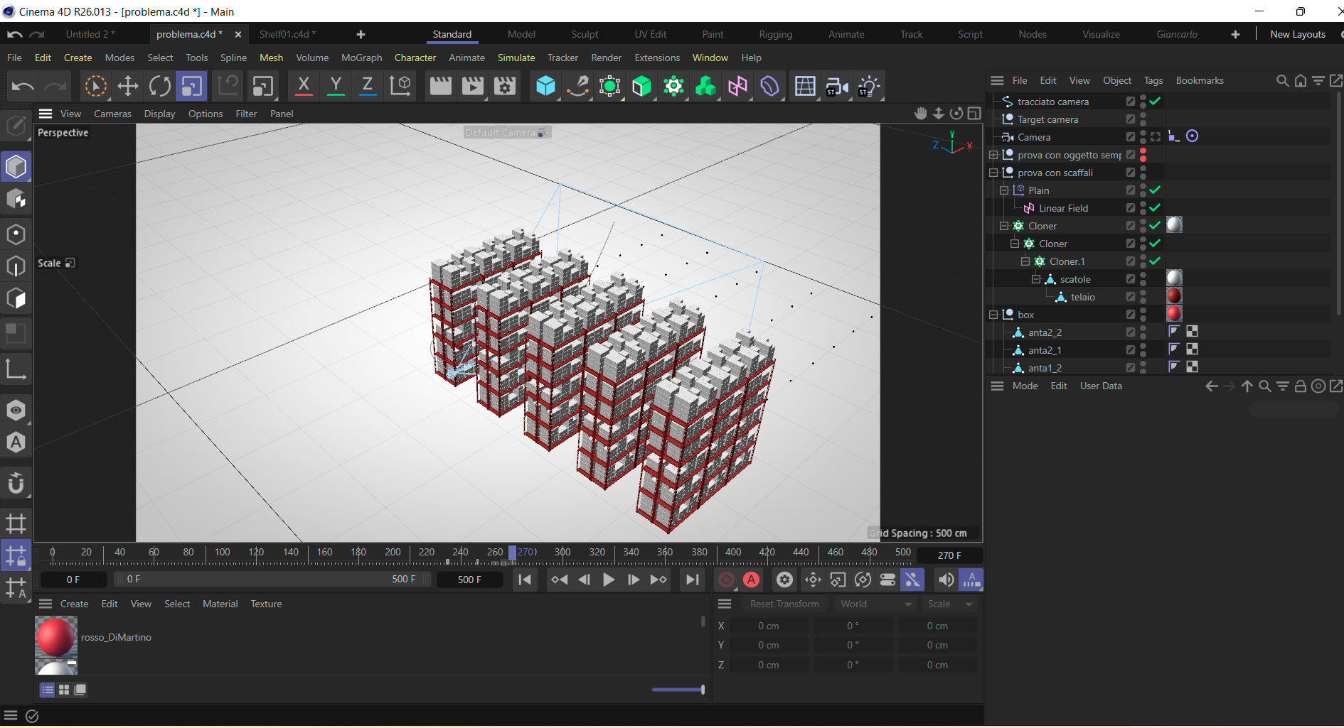

Sto realizzando un progetto in cui degli scaffali devono comparire in semitrasparenza. Ho utilizzato dei Cloner per moltiplicare gli scaffali e il Mograph effector Plain per creare l'effetto comparsa. Sembrava funzionare tutto bene finchè ho provato a renderizzare...a quel punto nel render gli scaffali clonati che sarebbero dovuti comparire si vedevano neri e frastagliati. Dopo vari tentativi ho provato a sostituire gli scaffali con un semplice cubo...e non ho riscontrato nessun problema... Ho provato in tutti i modi a modificare gli scaffali...ma quando li uso ritorna il problema. Cosa potrebbe essere? come posso risolvere?
problema.c4d.zip
(853.56 KiB) Scaricato 192 volte

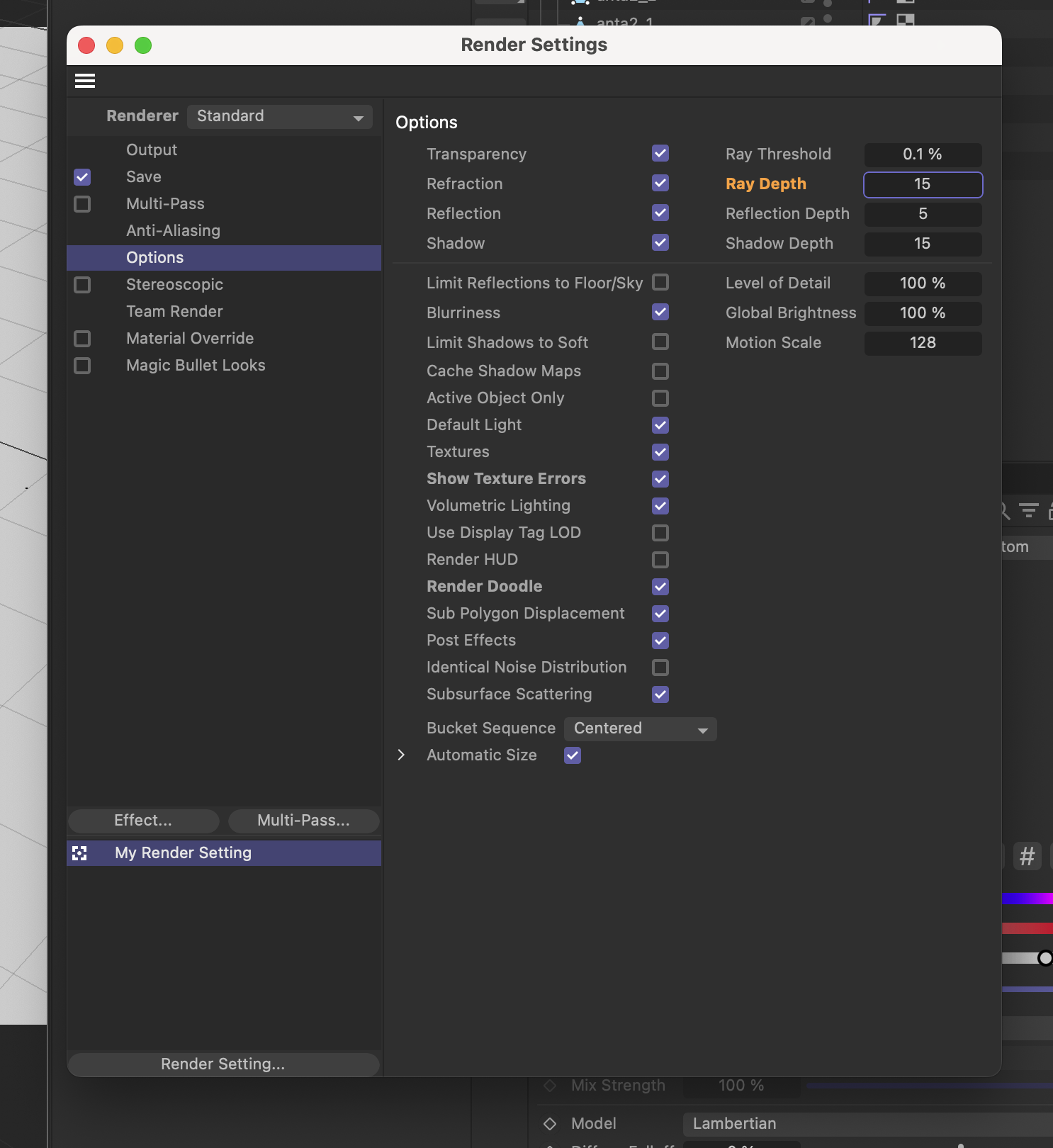

Molto semplice, stai facendo impazzire di trasparenze il motore di rendering e quindi eccessive trasparenze che l'engine non riesce a bucare, vai nei settaggi di render e aumenta parecchio il Ray Depth, ma taaaaaanto...vedrai che verranno bucate :). Vai a valori di 200 o 300. Probabilmente gli scaffali sono fatti da centinaia di parti trasparenti che lui ovviamente fa fatica a gestire...avrai un rallentamento del tempo di render ovviamente...
