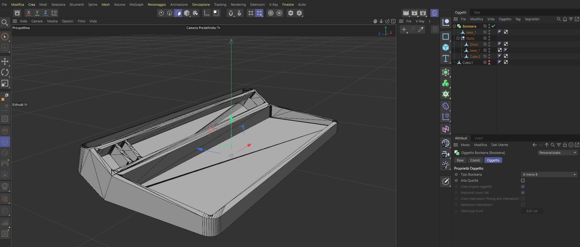

Ciao a tutti,
ho un dubbio da diverso tempo ma solo ora questo problema è diventato abbastanza importante.
Premetto che non ho mai modificato le impostazioni (preferenze) di C4D, le ho "di fabbrica".
Vengo al dunque: se creo delle semplici booleane, la maggior parte delle volte devo utilizzarle in bassa qualità, spuntando quindi "alta qualità" dagli attributi della boole.
Mi chiedo però se è normale in quanto ritengo di avere un PC nella media (poi magari sbaglio clamorosamente) e di seguito vi lascio le caratteristiche
AMD Ryzen 7 3700X 8-Core Processor
32 GB RAM
NVIDIA GeForce RTX 2060 SUPER da 8 GB
Ci sono magari delle impostazioni da modificare? Che siano sul sistema piuttosto che interne a C4D?
Vi lascio degli screen per farvi capire anche il tipo di boole che mi crea questo problema
Attendo un gentile riscontro :)
Grazie
Andrea

Ciao! Mah solo per sapere, riscontri qualche problema nelle booleane rispetto a qualche tempo fa oppure intendi dire che non riesci mai ad usare le booleane con i settaggi di default?
Vado di intuito: le booleane sono in operazione matematica molto delicata, dato che Cinema4D le realizza tra solidi geometrici fatti di punti, lati e poligoni, gli elementi che si vanno a toccare devono avere una tipologia pressoché perfetta. Se vai a sottrarre una geometria complessa fatta da poligoni a n-lati (ngons) con altre superfici un po’ modellate male oppure file cad pieni di poligoni, la booleana la maggior parte delle volte fallisce.
Inoltre non ci devono essere superfici che si sfiorano altrimenti i buchi si riempiono.
In parole semplici l’alta qualità la devi tenere accesa solo se tagli degli oggetti perfetti, puliti, senza intersezioni, doppie facce, etc.
Vedrai che se disattivi il parametro la Booleana taglia a tutti i costi, lasciando da qualche parte delle zone senza spessore o con piccoli difetti.

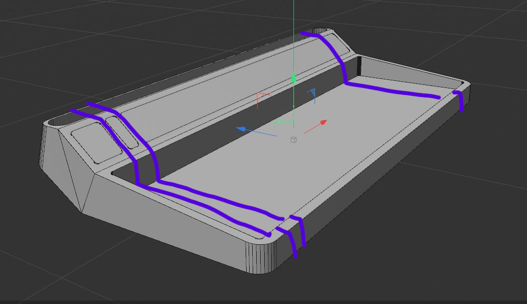

Prova ad aggiungere col coltello alcuni tagli dove indicato, se serve anche altri in longitudinale, vedrai che funziona anche con la booleana in alta qualità, se non riesci posta il file che te lo sistemo in un'attimo.

Comunque provo a vedere se il modello che ho creato contiene qualche imperfezione o qualche errore. Provo anche la soluzione che ha proposto Sirio!
