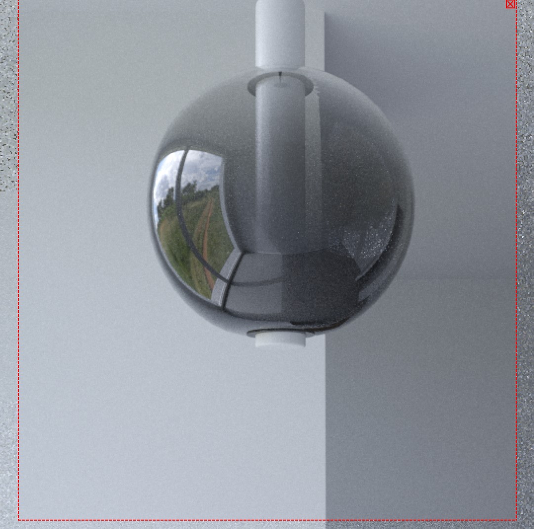

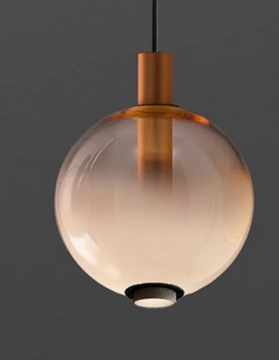

Ciao a tutti,
qualcuno può aiutarmi a ricreare questo effetto sfumato del vetro?
Credo di dover usare il gradiente nel canale rifrazione, però non riesco a "sfumare" da pieno a trasparente (non so se sono stato chiaro :idea: )
allego anche una mia bozza c4d+corona
Grazie a tutti

Ciao Masterzone, grazie per la dritta!
Scusami l'ignoranza però :-(( non mi è molto chiaro il passaggio da fare con l'opacity, ho la versione 5 di corona, non capisco il secondo tag qual è

O mamma...versione 5? e' praticamente giurassica....ti volevo passare un file ma lavoro con la 9 e cinema 2023...non ti si aprirebbe...comunque...:)
No non devi fare tutto nello stesso materiale, fai cosi':
1) crea il materiale di vetro tradizionale come hai gia fatto, senza opacity e applicalo sulla palla di vetro, fallo come se non fosse verniciato ma vetro neutro, in pratica accendi la refraction a la reflection e basta, senza diffuse come hai ora.
2) crea un materiale senza trasparenza, ma solo riflettente e nel diffuse metti il colore della verniciatura che ti piace...
3) in quel materiale, accendi l'opacity e inserisci nella texture un GRADIENTE, praticamente ti andrà' a cancellare parte del materiale, ovviamente in base anche a come orienterai la sfumatura nello shader gradiente, magari mettilo verticale perche' di default lo fa sempre orizzontale.
4) applica il materiale alla palla come secondo TAG.
