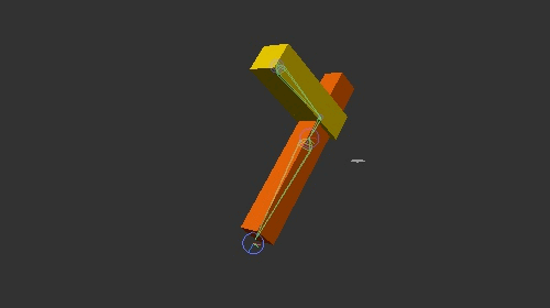

Ciao a tutti,
Mi rifaccio vivo ancora per il problema del rig delle gambe dell'ED209, sono giorni che ci sbatto la testa.
Ho fatto questo video dove spiego a voce e mostro quali sono le criticità a cui vado in contro nel realizzare la struttura delle joint per le gambe dell'ED209.
Spero in un vostro aiuto, non so più dove sbattere la testa.
Grazie mille in anticipo.
Bilico
Qui il video: https://www.youtube.com/watch?v=OOL2NZAve-o

oh!! ti ho appena inviato la mia soluzione per le sliders su FB e ti ritrovo qui!!
Ho un'idea che forse potrebbe funzionare ma si dovrebbe provare, se ci (mi) giri il modello spartano posso fare qualche prova ( non ti prometto nulla perché è un periodo di fuoco!!) in poche parole la mia idea si basa semplicemente sul controllo della lunghezza della joint che va dal "ginocchio" al "piede"... tramite xpresso (ma magari sto dicendo una C.ta!)

Ciao Abe, provai anche io con Xpresso, misi un constraint parent e cominciai a giocare con il parametro offset, anche se senza successo.
In ogni caso ti ringrazio tanto, ti allego il file che hai visto nel video, quello dove facevo le prove, stravolgilo pure quanto vuoi.

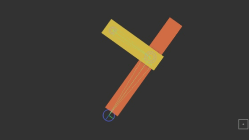

Naturalmente solo a livello concettuale, questa era l'idea! Sicuramente non il metodo "canonico" ma credo che come punto di partenza possa essere utile.
Ho usato un constraint solo per tenere il "gomito" a 90°...
Test Ik.zip
(178.33 KiB) Scaricato 265 volte

...e come sempre, quando qualcosa entra in quella minuscola parte del pensiero detta curiosità (potremmo definire la curiosità come una puntura di zanzara), nulla può distogliere la tua attenzione se non qualcosa di più "curioso" ... :lol: :lol:
..a parte il delirio da 7.30 del mattino, stamattina a colazione mi si è (forse) accesa la lampadina giusta.
Il punto focale della questione è dunque semplice anche se all'inizio poco intuitiva.
Il sistema di "estrazione" della "gamba" dalla "coscia" (scusate il gioco di virgolette) si basa esclusivamente sulla coordinata Y del goal, il resto viene controllato dalla IK Chain.
Tradotto, nel modello che ho condiviso , basta sostituire in xpresso la coordinata Z con la Y e tutto il movimento è reso più naturale.
Certo, vanno poi tenute in considerazione tutte una serie di variabili legate ai constraint e alle estensioni piuttosto che ai limiti di escursione e rotazione, ma di base, credo che la via giusta sia stata trovata... provare per credere :@
PS. il modello così modificato, tramite la IK tiene ancora conto dello spostamento laterale X...
