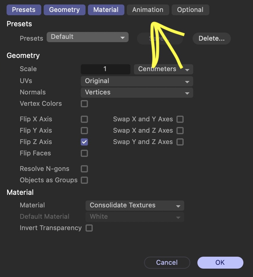

Cinema4D e' da un po che esporta in sequenza OBJ, dai un occhiata nei settaggi di esportazione OBJ. Abbiamo dismesso il plugin proprio per quello :)

masterzone ha scritto: ↑ven ott 20, 2023 3:07 pm Cinema4D e' da un po che esporta in sequenza OBJ, dai un occhiata nei settaggi di esportazione OBJ. Abbiamo dismesso il plugin proprio per quello :)
Grazie. Ma dopo con la R23 come la importo la sequenza? Occorre utilizzare qualche plugin?
