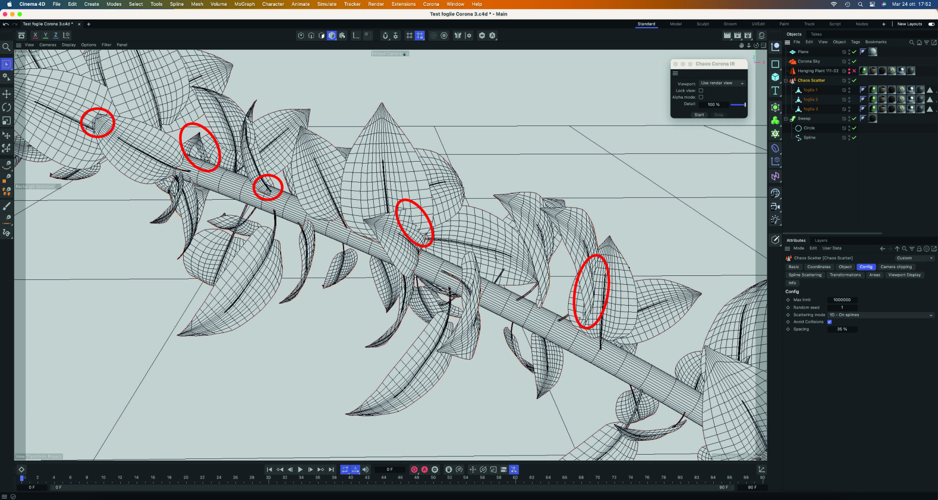

Ciao a tutti,
sto cercando di realizzare dei rami con foglie, come nel tutorial in C4DZONE TV “Creare una rampicante”, però con l'amato Chaos Scatter di Corona.

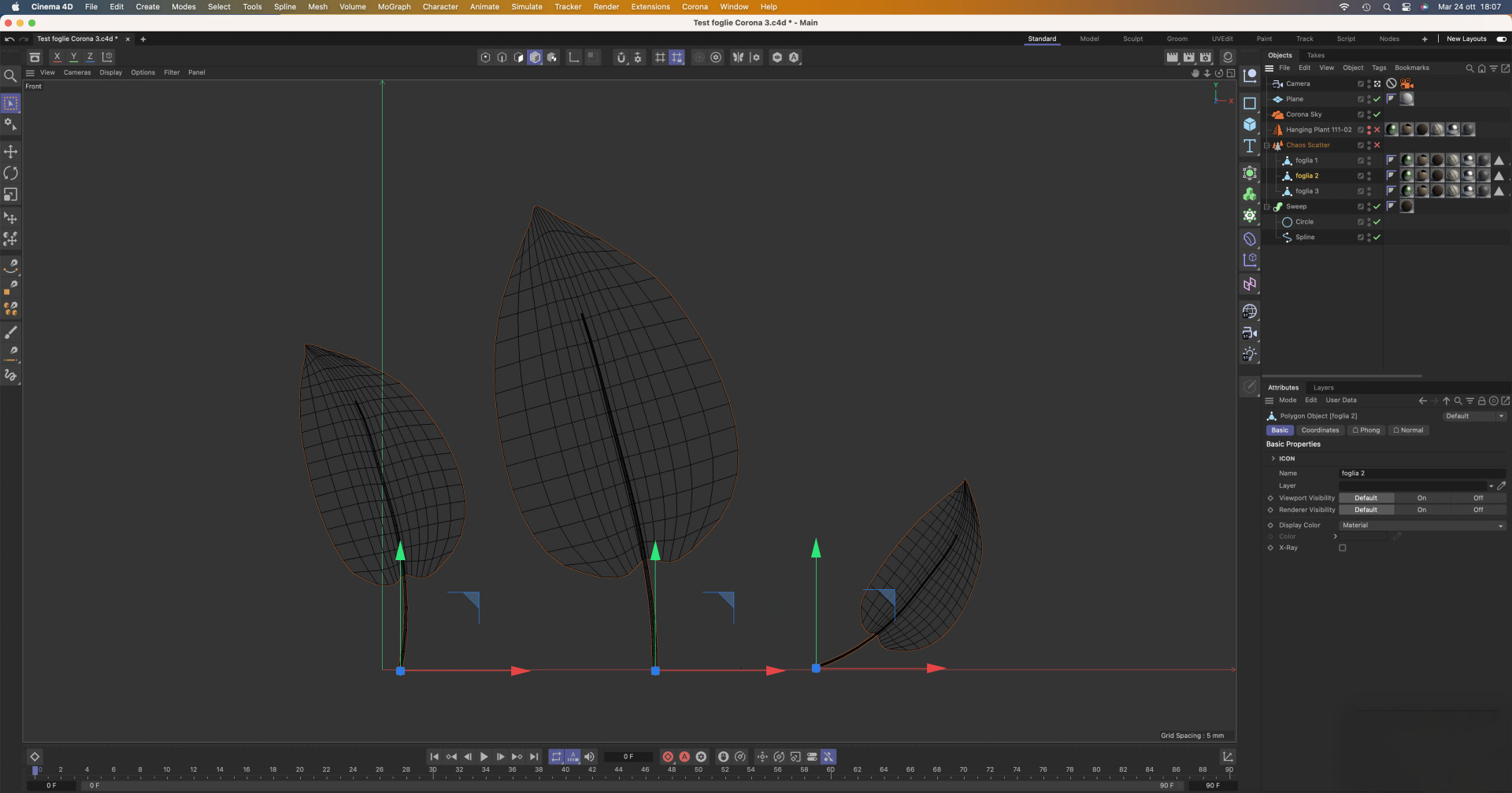

La difficoltà è che le foglie continuano ad intersecarsi fra loro e il ramo, nonostante ho attivato “Avoid collisions”, giocato con il parametro "Spacing" e allineato gli assi delle tre foglie usate. Allego due schermate, spero qualcuno mi possa dare qualche dritta.
Grazie!

Oddio, non penso si arrivi a non farle proprio compenetrare, dovrebbe analizzare una collisione totale tra le foglie comportando un altissima quantità di calcolo, l'avoid collision credo lavori specificatamente con un box che ne limita il toccarsi...credo sia inevitabile che le foglie siano incastrate. Nella vegetazione che puoi acquistare, anche di livello professionale tra alberi e cose simili, la compenetrazione delle foglie e' raro vederla a media distanza...

In natura la disposizione delle foglie seguirebbe una spirale di Fibonacci, il che faciliterebbe di molto il lavoro e ridurrebbe le possibili compenetrazioni, ma soprattutto eviterebbe che le foglie si sviluppino a faccia in giù (cosa che invece è spesso presente nel tuo ramo). Il problema si ripresenterebbe comunque in casi di pieghe del ramo eccessive e/o rami che procedono affiancati. Come scrive Alessandro, per evitare del tutto il problema si dovrebbe procedere con l'analisi di tutti i vertici delle foglie, deformandole, ruotandole o sponstandole ma questo richiederebbe un lavoro troppo dispendioso...
