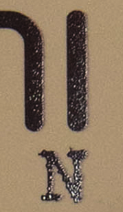

Salve a tutti,
chiedo ancora consiglio, stavolta non riesco a riprodurre l’effetto della grafica su un packaging con stampa serigrafica (allegato “Serigrafia”) che oltre ad essere un rilievo visto molto da vicino è anche parecchio ruvido. Quello che ottengo con il canale Bump di Corona 10 è sì un rilievo ma piatto e anche frastagliato nei bordi dello spessore (allegato “Serigrafia_test”). Come posso fare?

solo che io vorrei riprodurre l'effetto più realistico come da allegato "Serigrafia" cioè la superficie della grafica è in rilievo e rugosa, non solo in rielievo uniforme e liscio. Come posso fare con Corona?

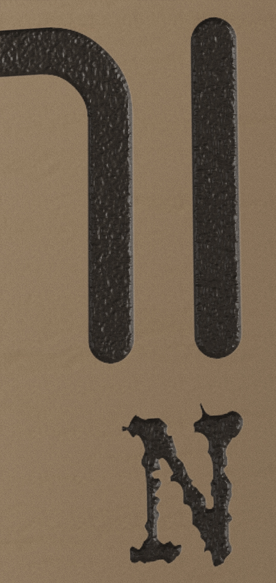

ho risolto costruendo l'immagine caricata nel canale Bump totalmente in Photoshop. Per qualche motivo lo shader livello con un disturbo mixato col livello texture non funzionava.
Serigrafia test ok.jpg (408.79 KiB) Visto 3584 volte
