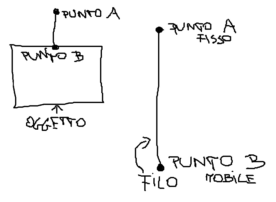

Salve,
voi che tecnica usereste per far cadere un'oggetto (rettangolare e sottile) dall'alto attaccato saldamente e centralmente ad un filo?
Vi allego un disegno fatto al volo con paint per cercare di essere più chiaro possibile.
Vorrei che quando l'oggetto cade dall'alto, il filo fa ondeggiare l'oggetto in modo casuale e rimbalzare fino a fermarsi, o quasi..
Grazie mille a chiunque vorrà partecipare magari allegando il prorpio contributo con una scena di esempio, così che possa essere di aiuto anche per i futuri lettori.
Ciao amici.
Senza titolo.jpg (56.76 KiB) Visto 18386 volte

Per il cavo è semplice: ti disegni con una spline il cavo in posizione iniziale, poi dai un tag simulazione>corda. Per far si che uno dei punti della spline non si muova e stia fermo imposti la selezione per punti della spline, apri il pannello del tag corda che hai applicato, clicchi "imposta" nelle impostazioni fissa punti, e clicchi il punto della spline che desideri rimanga fermo (dovrebbe diventare viola). Facendo partire l animazione, dovresti avere un risultato di default, che puoi modificare a piacere dai vari parametri del tag! per collegare il cartellino invece non so dirti la procedura esatta ma in linea di massima dovresti crearti il cartellino e impostare il centro asse dello stesso nel punto in cui sarebbe legato alla corda (quindi il punto che cade e penzola). Poi applichi un tracciatore (dal pannello dei cloni) e far seguire al cartellino il movimento estrapolato del punto della corda in caduta. Ma su questo magari di può dare delle indicazioni più corrette!!

Guarda questo, potrebbe esserti utile https://www.c4dzone.com/it/forum/viewto ... ti#p166485
Di base però non serve tutto questo rig, la cosa è più semplice di quanto pensi evolvendo direttamente la tecnica che ti è stata consigliata prima. Assegnando al vertice più basso della spline dinamica una massa, questo produrrà un "peso" maggiore rendendo la corda + il cartello realisticamente....
cartello.zip
(194.35 KiB) Scaricato 855 volte
Se ti serve più realismo o passi per le joint oppure usi le nuove dinamiche di simulazione di cinema
https://www.c4dzone.com/it/forum/viewto ... ni#p211055
Questo è un esempio!
