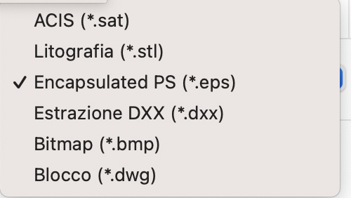

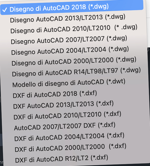

Sirio, purtroppo l'obj non è supportato, almeno in questo cad 2023 che ho; qui sotto gli screenshots dei vari formati in esportazione e salvataggio; il .dxf lo apre ma è vuoto

Il formato per la stereolitografia dovrebbe funzionare

Grazie Sirio, in effetti avevo un file .stl che non c'entrava nulla con Cad e lo ha aperto; ma esportanto da Cad, apparentemente esporta poi ma non esiste alcun file generato; bah, forse è la versione che ho che non permette certe funzioni; eppure l'eps lo apriva su illustrator.

@Sirio76: Disponendo di un manuale CAD ho attuato la procedura corretta di esportazione in formato .stl.
La procedura è diversa da quella convenzionale in quanto basata sui comandi "interni" del SW.
Effettivamente il file viene esportato ed aperto da C4D, ma rimane un solo problema: "l'inafferrabilità dell'oggetto", che viene rappresentato nelle varie vste ma poi se si zooma lo si perde o non si riesce ad maneggiarlo;
