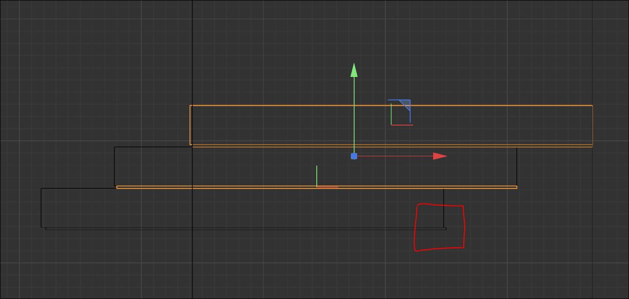

sto avendo non poche difficoltà nella selezione degli oggetti nelle viste 2d di cinema.
Nella vista prospettica funziona tutto come prima, ma nelle viste laterali e in quella dall'alto mi seleziona oggetti a caso.
Non capisco il perchè.. c'è qualche nuova opzione che non ho disabilitato o qualcosa del genere? E' assurda questa cosa...
Nell'esempio allegato ho usato lo strumento selezione rettangolare dove indicato dal quadrato rosso...
edit: allego scena, se qualcuno volesse o potesse verificare. Comunque mi sono accorto che il problema lo fa solo quando è in modalià linee; quando applico una qualunque visualizzazione con shading, la selezione funziona perfettamente (anche in modalità hidden lines funziona)

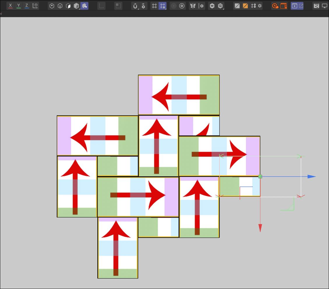

Adesso la selezione funziona, ma non riesco a gestire la posizione della texture sull'oggetto.

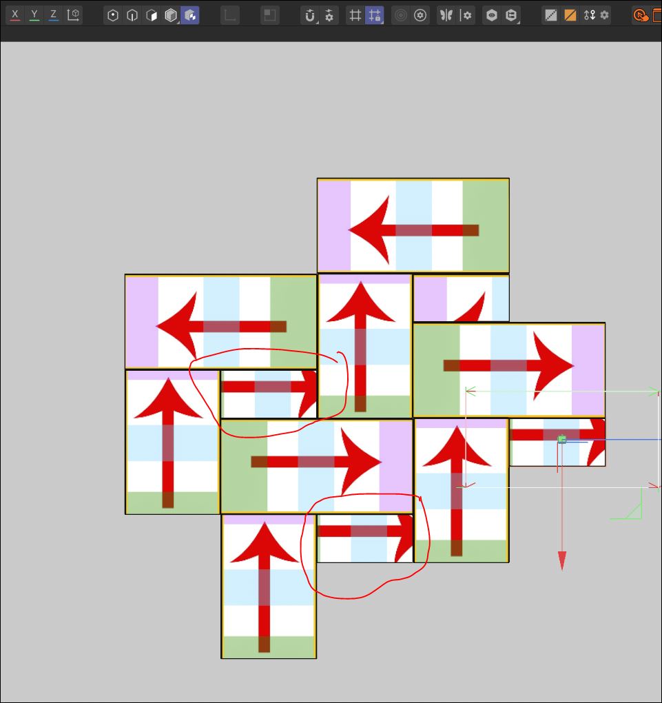

In qualche oggetto mi permette lo spostamento, ma se riesco a farlo questo spostamente si ripercuote sulle altre dello stesso formato, come se fossero dei duplicatori quando invece sono copie. (allegati A e B)

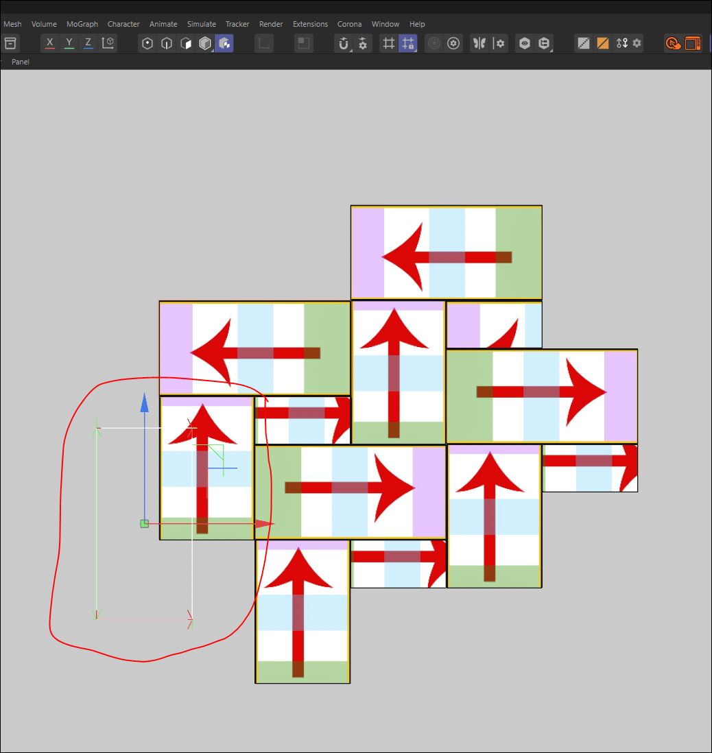

In altri oggetti invece, senza apparente motivo, non mi permette nemmeno di spostare la texture (allegato C), anche la texture è in proiezione cubica (allegato D)
Sono allibito.
