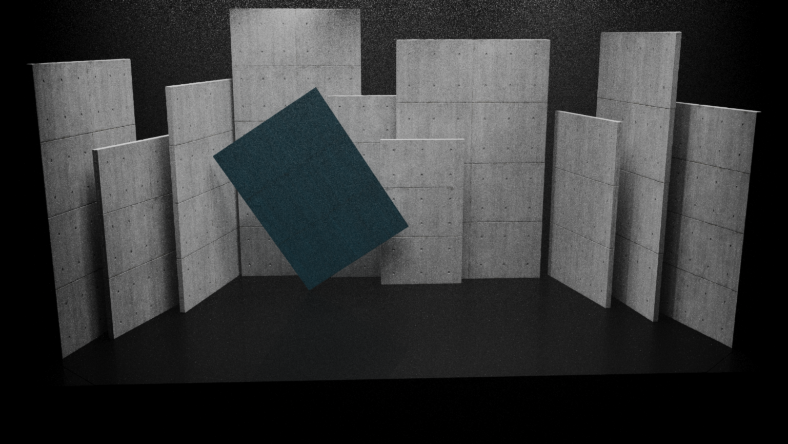

Salve a tutti
sto procedendo con delle simulazioni di uno spettacolo di danza ed ho deciso di usare Cinema 4d R26 e Corona 10 come motore di rendering
premetto che fino ad ora nei miei lavori da quando ho conosciuto Corona (versione 6) non ho mai avuto problemi per arrivare ad avere dei risultati ottimi-
Cosa che non posso invece dire con il lavoro attuale.

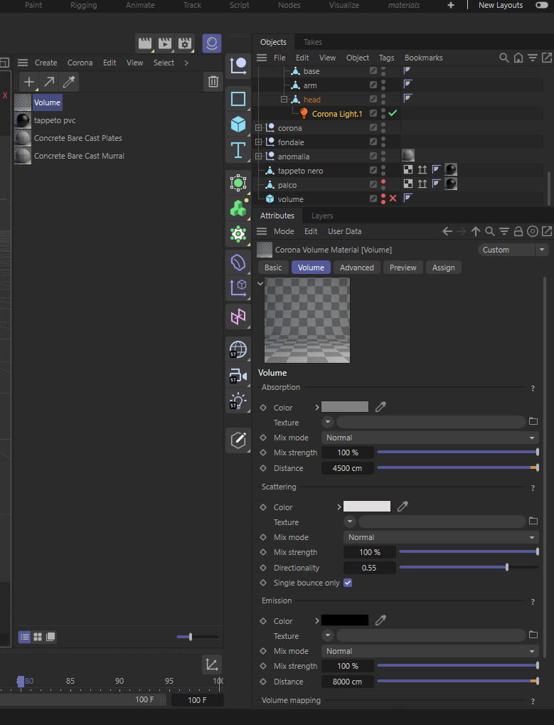

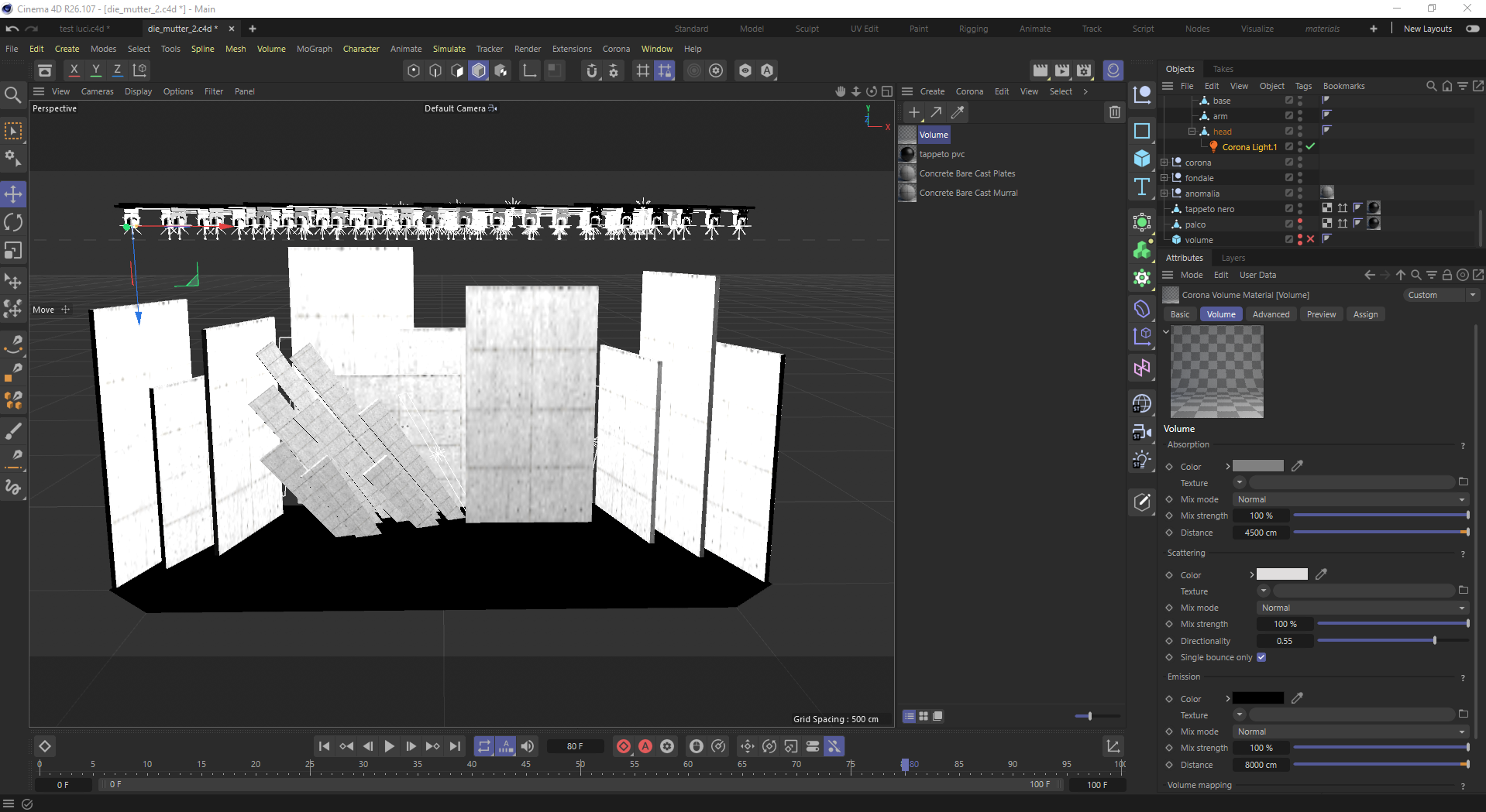

Per simulare una luce volumetrica, una luce spot in questo caso specifico, quindi che abbia un fascio visibile ho adottato due metodi differenti ma con stesso scarso risultato:
1) inserire nella scena nelle impostazioni Corona di global volume nel tab scene environment un Corona Volume Material a cui ho apportato delle modifiche
2) inserire nella scena un solido a cui ho assegnato un Corona Volume Material
nel test con una sola luce il risultato mi soddisfaceva abbastanza
nella simulazione dove ho scena e corpi illuminanti differenti, non riesco ad ottenere un risultato soddisfacente
le luci sono uguali sia per il test che per la simulazione, anche se in numero molto superiore nella simulazione
per il Corona Volume Material ho fatto qualche piccola modifica solo nella scala globale del noise applicato all'absorption, ma niente di rilevante
è possibile che non ci sia un metodo ma bisogna ricorrere a dei tricks?

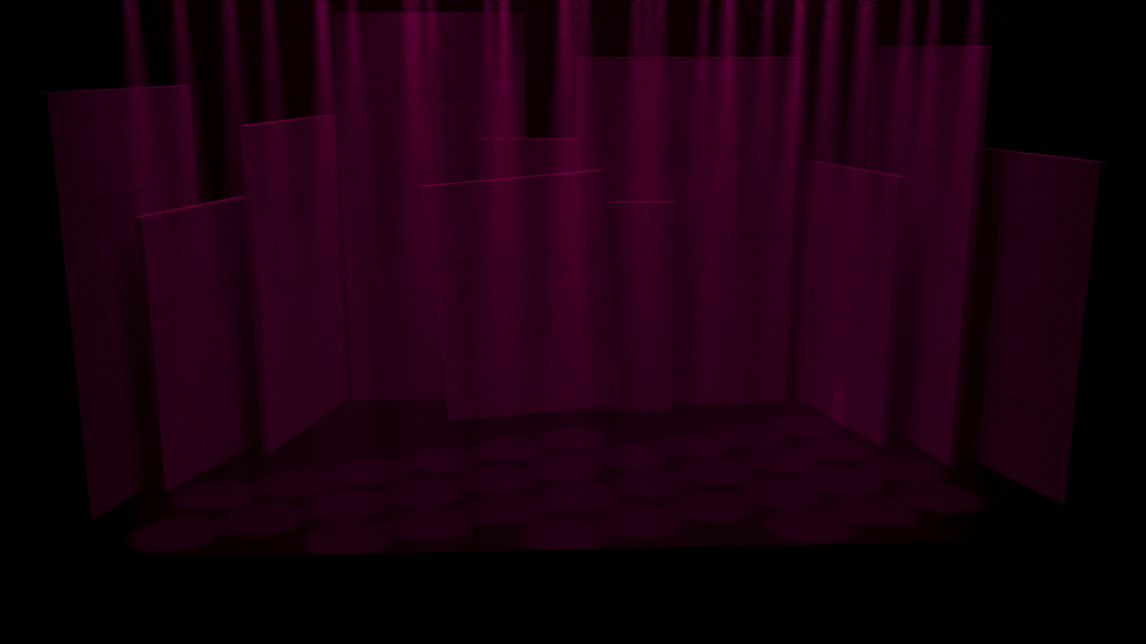

vi posto un pò di immagini
grazie in anticipo

mmm allora dipende molto da ciò che devi ottenere. Il volume applicato a dei soldi e' un fake tremendo perche' ti crea un cono di fumo simile alle vecchie tecniche che si faceva dentro le luci standard di cinema4D.
andando ad utilizzare invece nello slot dell'environment volume, il materiale volume e poi usando delle luci IES o luci effetto spot (area con directionalty) dovresti ottenere un risultato pressoché reale ma sicuramente un po pesantuccio da ottenere.
Qua c'e' un piu o meno howto che spiega come si fa dentro una stanza ad ottenere l'effetto della luce volumetrica, nella prima parte il metodo "globale" nella seconda il metodo "sull'oggetto"
https://support.chaos.com/hc/en-us/arti ... etrics-C4D
In teoria se vai ad utilizzare il primo metodo, la modalita' non e' tanto "trick" ma e' una modalita' pressoché' reale, dove appunto l'aria rarefatta realizzata dal volume, va a mostrare il cono della luce...io ho ottenuto delle cose molto particolari...qua ho riempito un capannone industriale di luci e dentro c'e' un macchinario con il volume...fa un lavoro pazzesco...

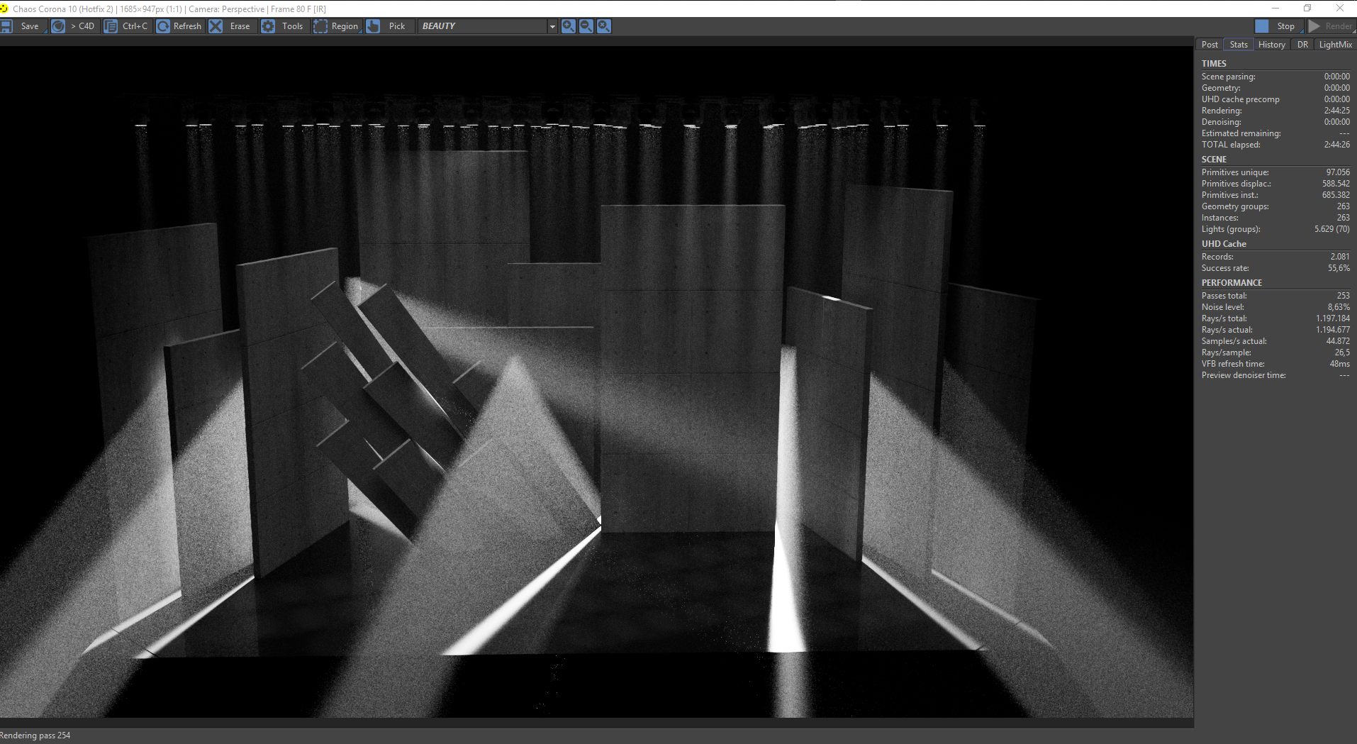

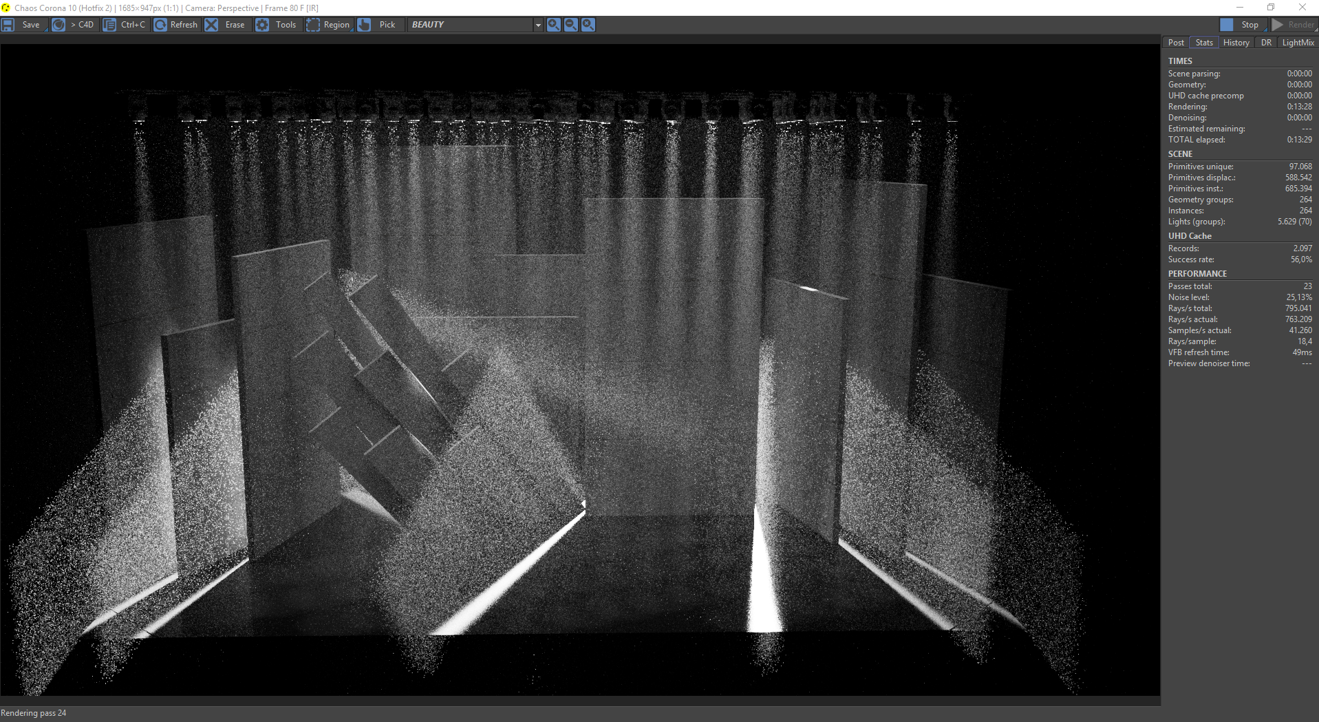

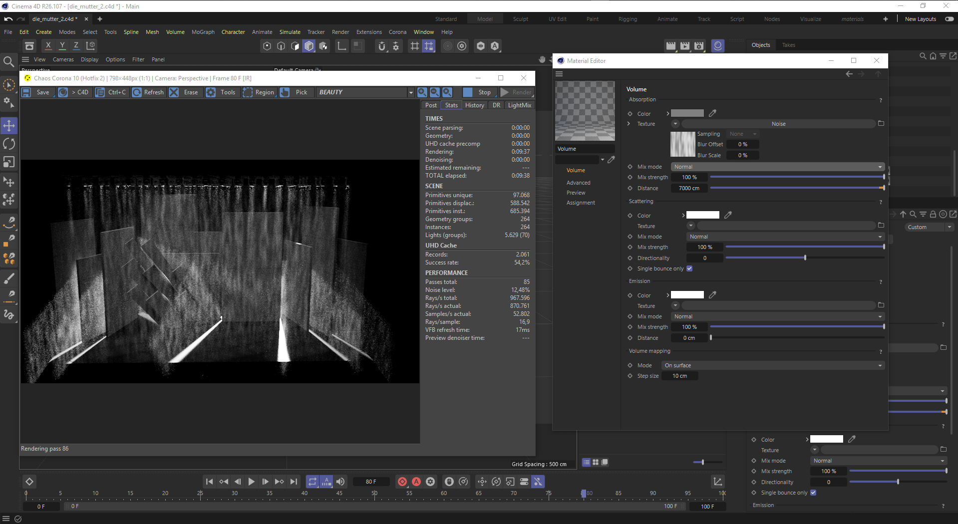

vi posto degli aggiornamenti
sono ancora un pò lontano dal risultato che voglio ottenere, ma credo di essere sulla strada giusta

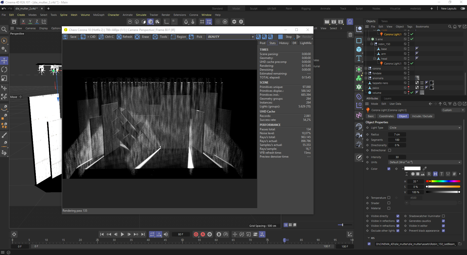

ho ancora tanta granulosità e devo capire se dipende dai passes totali e dal tempo di rendering o dalle impostazioni del materiale volumetrico
vorrei ottenere un ambiente con tanto fumo, ma poco rumore
domani faccio altri test
Messaggi: 10608
Re: luci volumetriche con Corona
beh direi che hai centrato l'effetto alla grandona!!
Si purtroppo la volumetria e' molto pesante e vedo che sei intorno ai 230 pass ma con un quasi 9% di noise. Quindi sei ancora lontano dalla pulizia dell'immagine. Preparati perche' sei in una situazione massacrante per qualsiasi motore di rendering considerando quello che sta facendo. Anzi se alzi un filo la forza delle luci riuscirai a spandere ancora meglio ma comunque in generale preparati a taaaaanto noise.
Quindi sei sulla strada giusta ma dovrai solo attendere un po di tempo perche' il rendering sia pulito...certo, potrai aiutarti con un po di denoiser sul finale, ma almeno intorno ad un 5% di noise dovrai per lo meno raggiungerlo :)

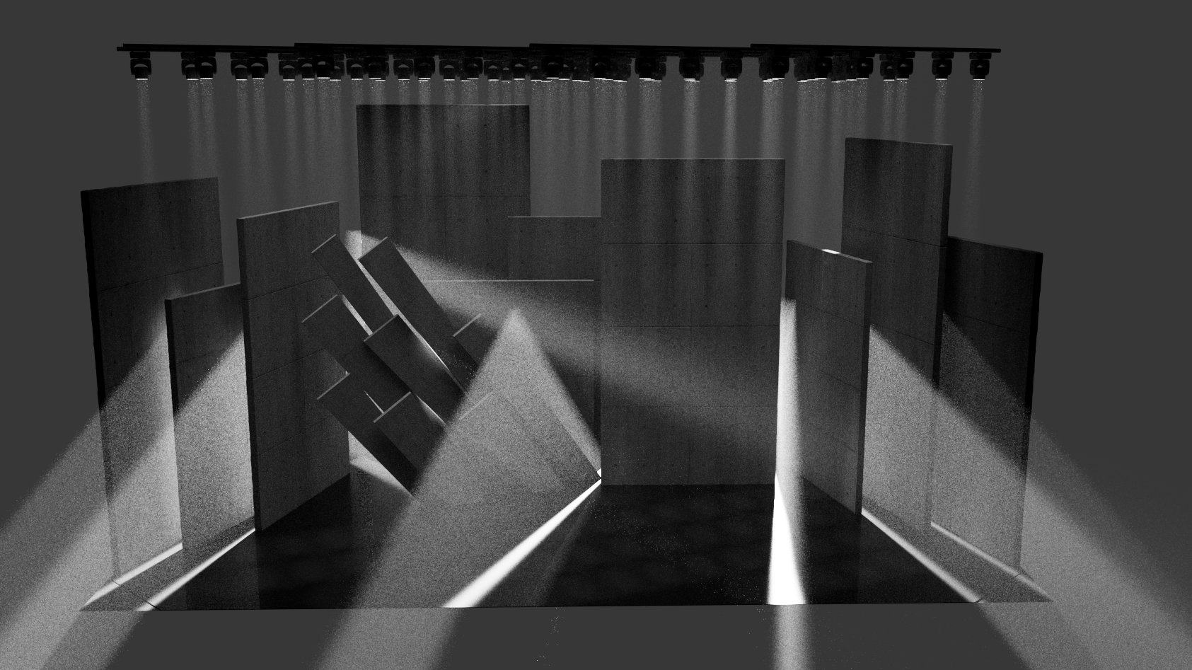

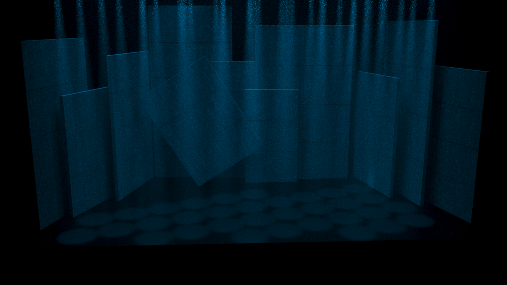

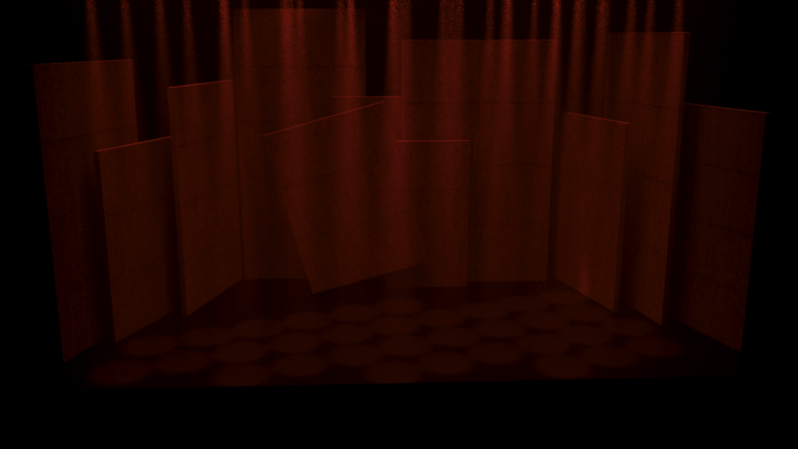

come promesso, alcuni render...non ancora perfetti, ma rispettano il mood che voglio ottenere
intanto sto preparando un altro show sempre teatrale e dopo aver fatto veder il progetto renderizzato con Corona, la produzione si è detta entusiasta e mi ha affidato il lavoro
posterò poi qualche immagine
ho sempre un pò di difficoltà a far uscire i volumi dei fasci luminosi, ma ci lavorerò su
