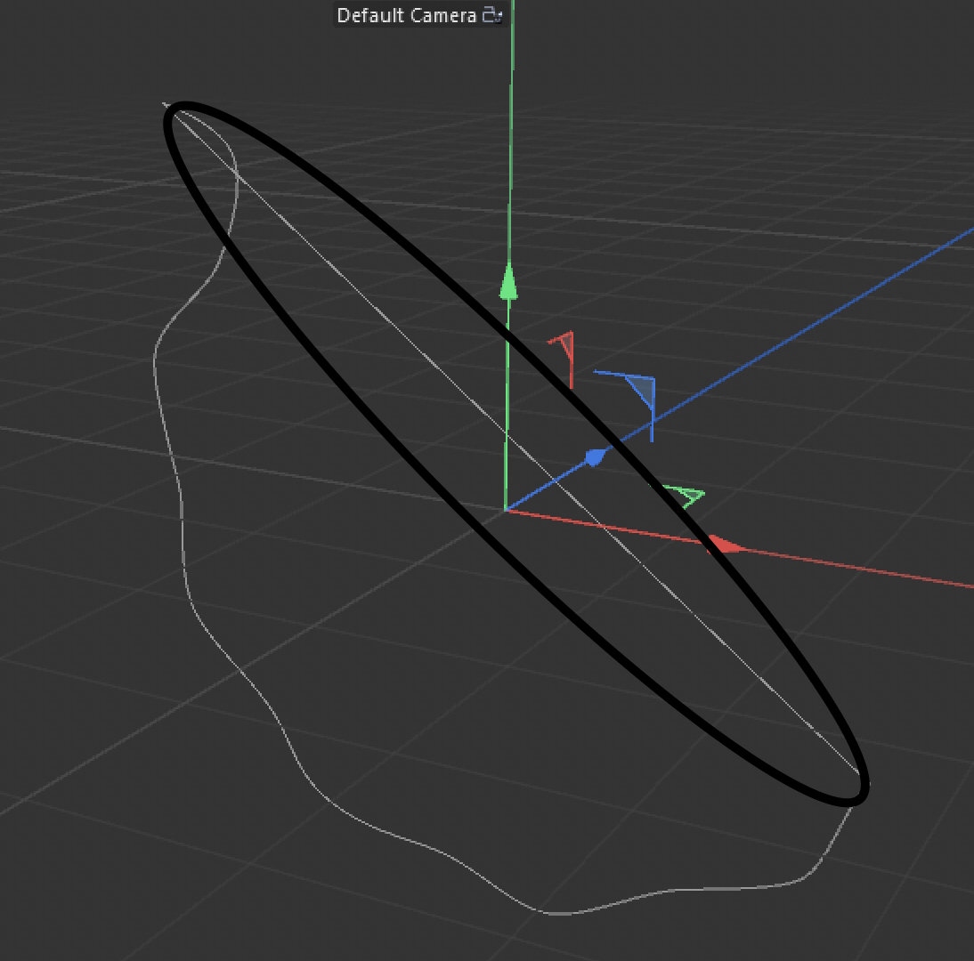

Ciao a tutti,è da un po' che cerco una soluzione per fare dei flussi di linee/scie luminose 3D con cinema o in post-produzione su after effect, ma ancora non ho trovato il modo. O almeno è un modo macchinoso.
In pratica io ho un oggetto in cui devo fare vedere il passaggio dell'aria con scie luminose in un video con camera in movimento. Al momento ho un oggetto che segue la spline fatta all'interno del tubo, e con il tracer creo la mia scia, ma dovrei crearne molte più di una e se utilizzo un clona modalità oggetto (con la spline) in loop non funziona (vedi immagine allegata, mi crea una linea di chiusura tra l'inizio e la fine della mia spline che non ci deve essere)
Screenshot 2024-01-31 at 15.02.31.png (400.63 KiB) Visto 9687 volte
C'è un altro modo?

Ciao, dipende molto dall'effetto che vuoi ottenere e quindi farebbe comodo vedere un esempio o una reference. Al di là di questo però, puoi avere molte più spline semplicemente facendo tracciare i vertici dell'oggetto che stai usando nel tracer.
