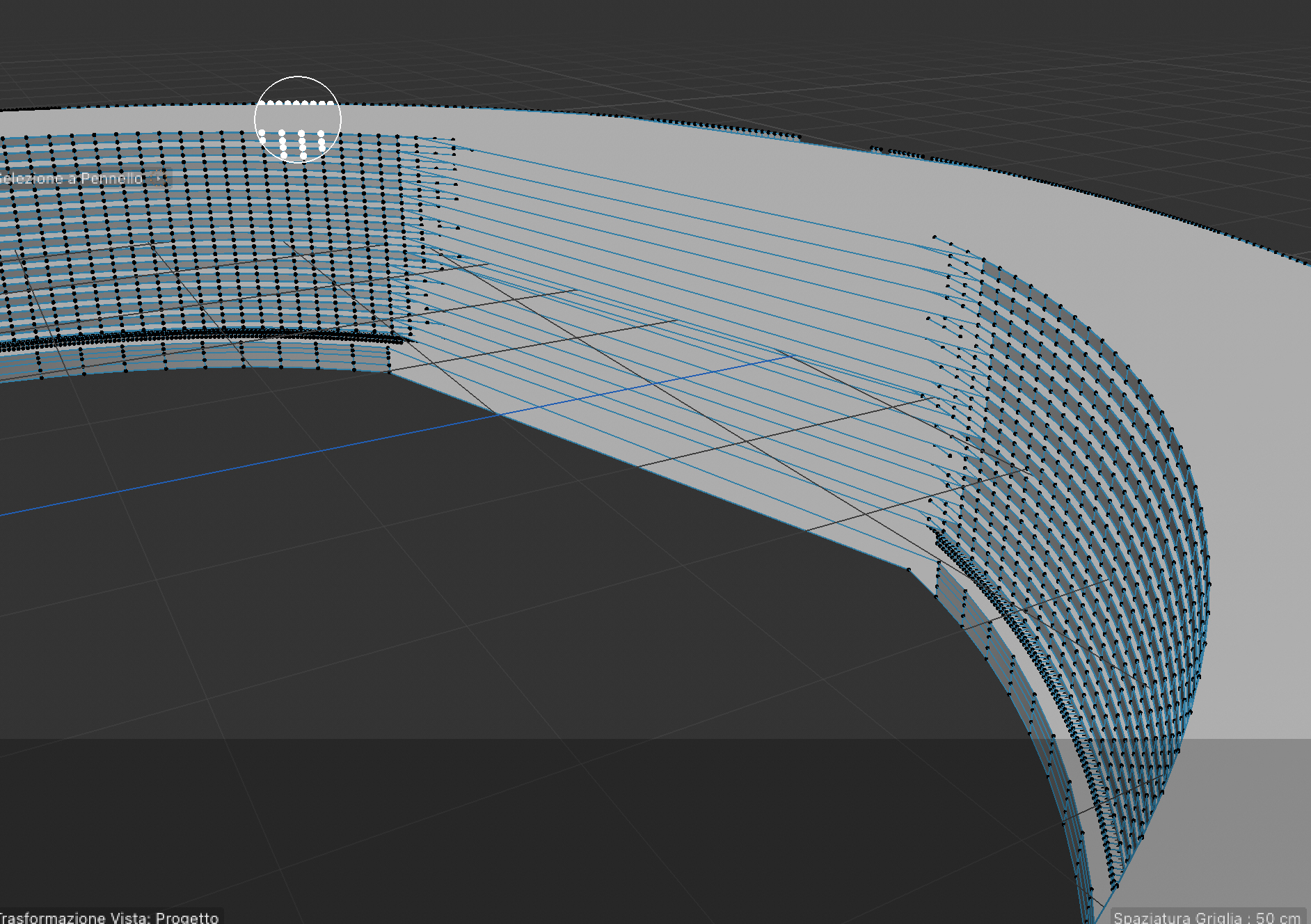

Per questa forma non facilmente ottenibile con la modellazione poligonale, per realizzare questi livelli multipli, ho utilizzato varie spline circolari con sporgenze e rientranze diverse che ho poi estruso. (fig.1)
Per realizzare quell'interruzione di forma ho usato una boolean su questi livelli raggruppati in nullo, ma una volta ottenuta la bool si rivelava l'interno della forma.
Decido grossolanamente di chiudere/coprire quei fianchi con una forma poligonale verticale da un duplicato convertito (reso editabile) della forma stessa.
Così edito forma e boolean e con Oggetto/Connetti+cancella ottengo un unico elemento
Cancello poligoni e punti non necessari per mantenere solo quelli che, una volta collegati con penna pligonale, averbbero dato origine al poligono verticale di copertura

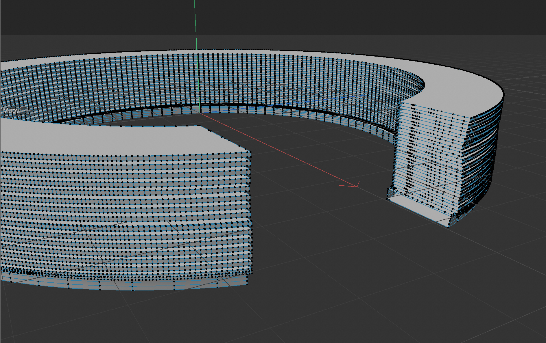

Qui nasce il problema: cancello punti o poligoni ma non si creano vuoti; quelli rimasti si collegano tra loro (fig.2)

Oddio che disastro...cavolo scusami ma non ci capisco nulla...e' un delirio di punti e poligonacci...la funzione che rimuovendo i poligoni lui cancella i punti, penso sia stata forzatamente introdotta da maxon qualche tempo fa, non penso sia bypassabile, non ricordo se nelle impostazioni di cinema4D c'e' questa cosa...

Ciao, premesso che in effetti la situazione pare un po' ingarbugliata, forse ti aiuterebbe partire da una geometria più pulita, magari non usando n-gon come tipologia di tappo delle estrusioni (perchè poi quando rendi editabile si portano dietro un botto di punti random dovuti alla triangolazione interna). Una maglia di punti più regolare aiuterebbe anche l'operazione booleana e probabilmente non ti darebbe il problema delle facce che spariscono.
Detto questo, se non puoi tornare indietro alle forme parametriche per aggiustare un po' il tiro, proverei a fare un Ottimizza (così magari qualche punto se ne va) ed a usare il comando Chiudi foro poligono (non so se è così in italiano, cmq Close polygon hole) per ripristinare le facce.
