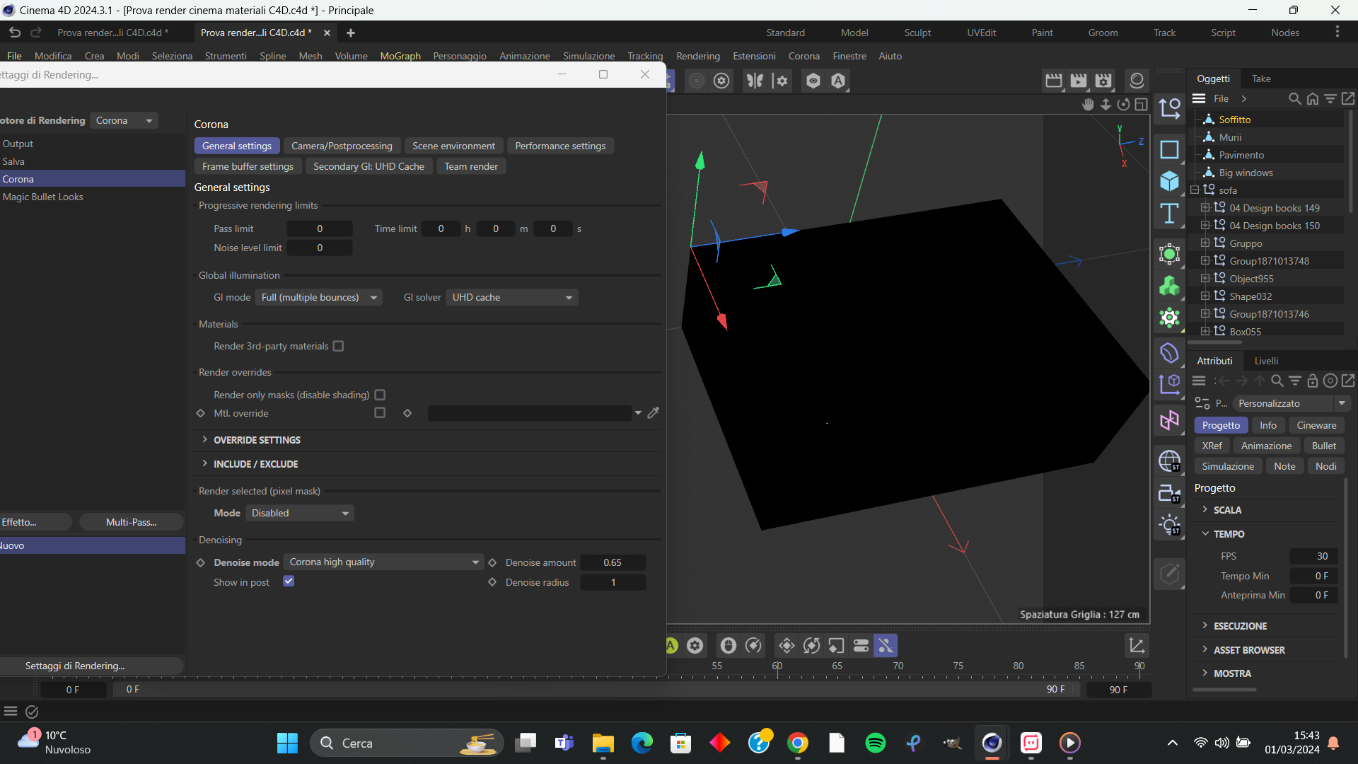

Ho un paio di problemi da cui non riesco a venir fuori. Ho installato l'ultima versione di Cinema e l'ultima versione di Corona ma ho difficoltà seppur al momento dell'installazione non sono subentrati errori o problemi.
Primo problema:
Importo un file da Sketchup ma quando vado ad impostare il motore di render su Corona diventa tutto nero e diventa impossibile lavorarci per inserire le texture.
Questo vale sia se importo il file con le texture di sketchup, sia se lo importo senza, sia in formato .skp o qualsiasi altro formato (obj, fbx ecc...)

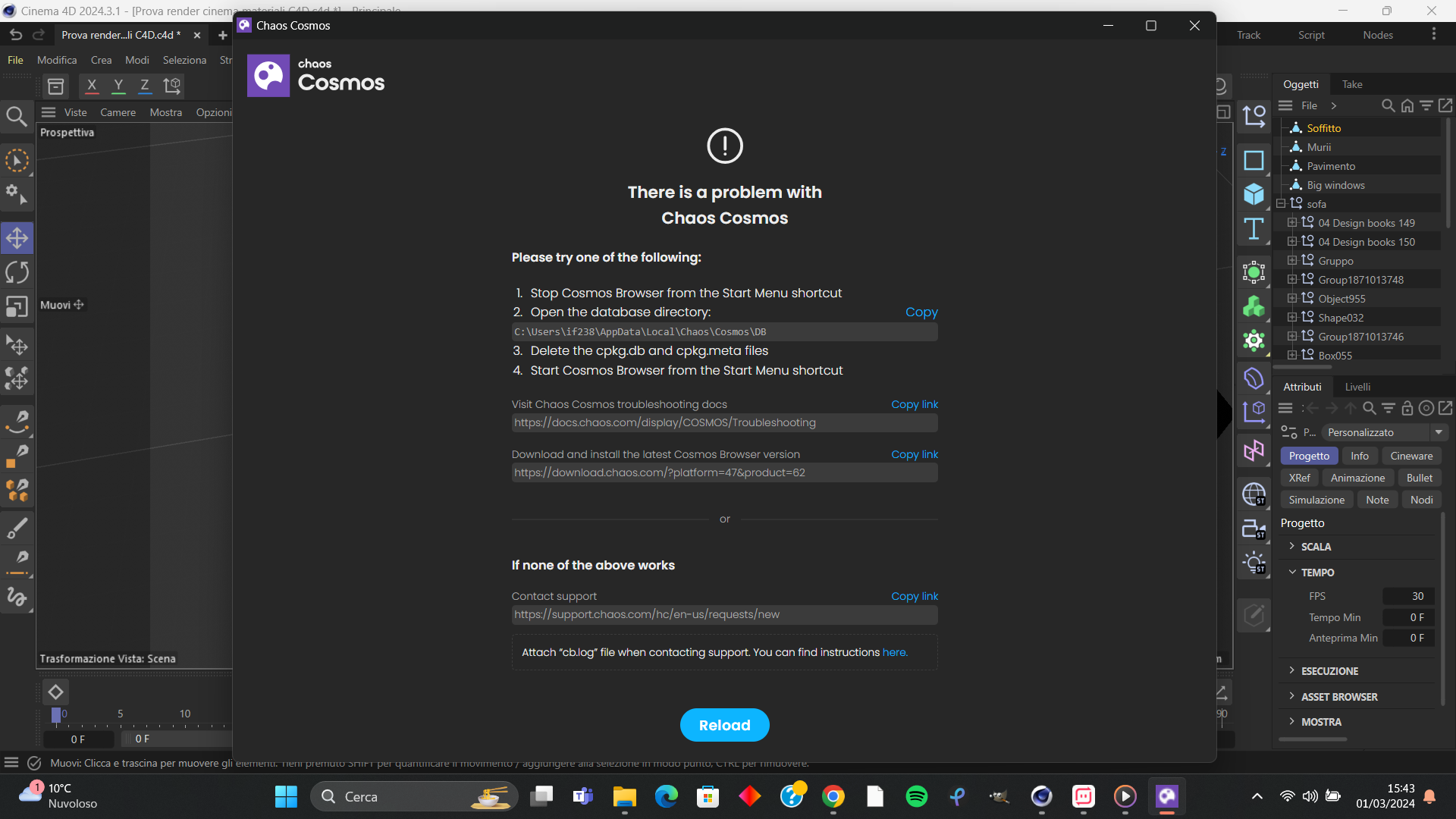

Non riesco ad accedere a Cosmos browser.
Allego screenshot nella speranza di essere più chiara possibile e ricevere aiuto.

Per quanto riguarda il primo problema hai una voce Mostra in basso a destra cliccandoci sopra è settato un colore grigio all'80%?
Se non è questo non saprei bisogna indagare.
Per il secondo problema è lo stesso Chaos Cosmos a suggerirti delle azioni hai provato a farle?

Si, ho effettuato tutti i tentativi ma niente. Continua ad aprirsi quella schermata impedendomi di accedere alle risorse.
Per il primo problema ho guardato dove mi suggerisci ma non cambia niente purtroppo. Vedo i materiali importati o il "grigio" solo prima di impostare il motore di rendering su Corona. In Redshift li vedo ma non uso quello per renderizzare.

Sì questo penso sia normale. Anche a me succede impostando come motore Corona ma nel momento in cui cancello un materiale da vicino l'oggetto oppure vado nella finestra materiali e cancello tutti i materiali importati gli oggetti diventano grigi. Ecco perché ti avevo chiesto di controllare la voce Mostra.

anche a me tempo fa è successo il tuo secondo problema che non avevo risolto provando le soluzioni proposte. Alla fine ho contattato l'assistenza e stabilito giorno e ora con un loro tecnico che collegandosi da remoto (ovvio con mio consenso) ha risolto il problema.

Si credo che sia l'unica soluzione perchè credo di averle provate tutte!Grazie mille!
