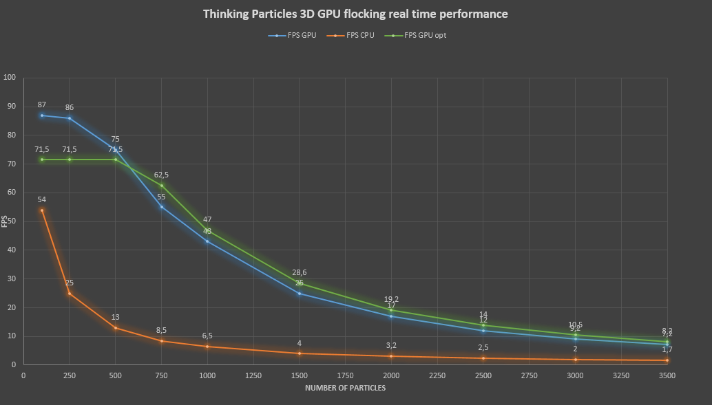

I risultati ottenuti su una macchina specifica* sono comunque notevoli:
Simulazione di 1000 boid in tempo reale con un frame rate stabile di 45 FPS.
Dimostrazione del potenziale di TP e GPU per il floccaggio 3D in tempo reale.
Immagine 2024-03-09 002119.png (97.84 KiB) Visto 9576 volte
Su macchine più performanti e con BUS più veloci, ci si può aspettare un frame rate più elevato e la gestione di un numero ancora maggiore di boid. Nonostante il palese incremento prestazionale, come si evince dal grafico in allegato, il grande vantaggio nell'uso della GPU si avverte con l'aumentare del numero di particelle ma questo viene inficiato dalla fase di aggiornamento che deve comunque avvenire tramite la CPU e il codice c4dpython canonico.
Per concludere, l'abbinamento di Thinking Particles e GPU rappresenta un approccio potente e versatile per la simulazione di floccaggio 3D in Cinema 4D.

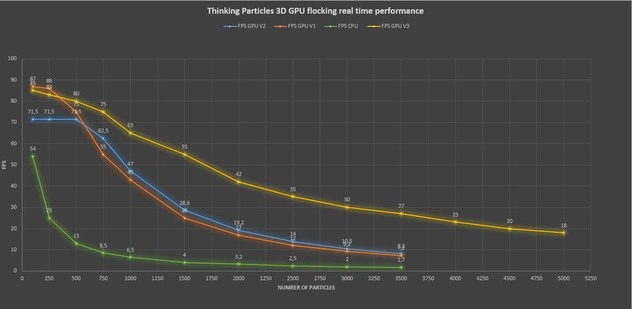

...Comunque, dopo la mia bella dose di pessimismo giornaliero, vettorizzando alcune funzioni (metodi) del codice ho portato il frame rate con 1000 particelle a 50 FPS ,corrono e si intersecano come anguille impazzite, non vedo l'ora di provarlo sulla nuova macchina...
abe3d
Messaggi: 1155
Re: TP Real-Time 3D flocking on GPU
Messaggio da abe3d »
...eeeee BOOM!
Questa è solo un'anteprima, il grafico mostra l'incremento raggiunto nei test che sto effettuando su CUDA-GPU, il livello di miglioramento è evidente e si può notare il guadagno relativo all'aumentare del numero di particelle.
Come anticipato, i calcoli effettuati sulla GPU devono tornare all'host (CPU) per aggiornare la posizione delle particelle e la viewport di cinema, quindi, sono abbastanza sicuro di non poter andare oltre con le prestazioni a causa del collo di bottiglia che si viene a creare con il passaggio CUP->GPU->CPU, ma già così credo di potermi ritenere più che soddisfatto.
Purtroppo, avendo modificato profondamente il codice, non posso più fare il paragone diretto con le prestazioni della CPU, quindi per praticità, ho aggiunto i nuovi risultati al vecchio grafico)
A presto per i dettagli (e qualche prova)
