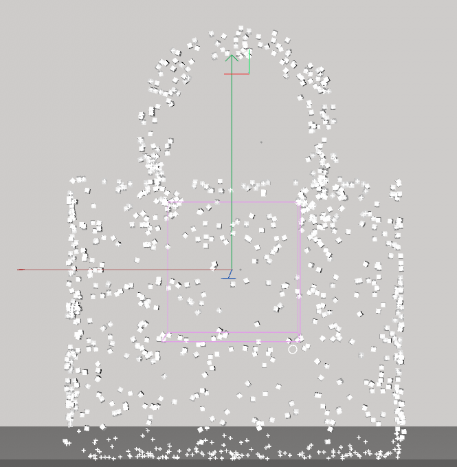

Buongiorno ragazzi,
dovrei creare una simulazione di una scultura cinetica che parte come nel video reference qui sotto e poi crea una shape come quella in allegato.
http://angesleva.iki.fi/art/kinetic-sculpture-BMW/
Al posto dei cubetti dovrebbero esserci delle degli asterischi.
Soluzioni?
Grazie a tutti
Screenshot 2024-03-21 163134.png (200.28 KiB) Visto 5992 volte

Grazie mille del benvenuto,
per quanto riguarda la sostituzione degli oggetti non è un problema. La difficoltà sta nell'animazione. Mi servirebbe aiuto nel capire quale strumento usare per e come usarlo. La resa dell'animazione deve essere realistica e vorrei evitare di dover animare ogni oggetto singolarmente (cosa che vorrei evitare sinceramente per ovvie ragioni).
Grazie in anticipo.
