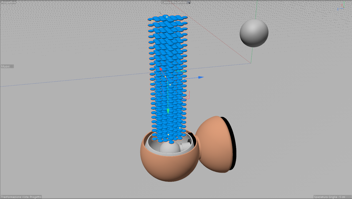

Ciao a tutti, ho bisogno di un consiglio per realizzare un'animazione!
L'obiettivo é riempire la calotta interna di questa lampada di emenems, e realizzare uno scatto con emenems dentro e di fronte alla lampada.
Il mio piano sarebbe: ruotare la lampada di 90 gradi, assegnare alla lampada tag modellazione>collisore e all'emenems clonato e texturizzato con multishader il tag corpo rigido, avviare la simulazione per riempire la lampada, poi rimettere la lampada in piedi, ruotare la semisfera interna in modo che non si veda la lampadina, e realizzare un'animazione della calotta che ruota e fa cadere al di fuori parte degli emenems
I miei problemi sono:

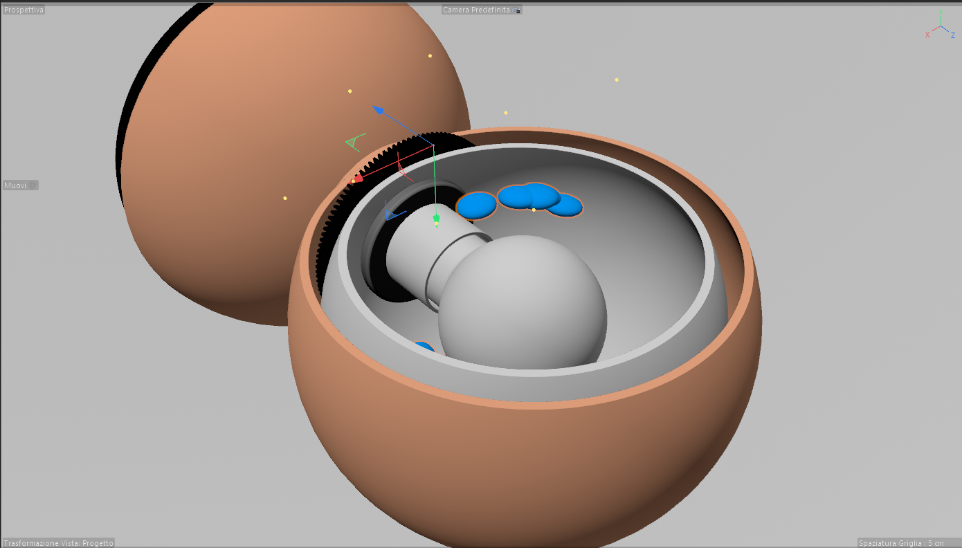

Gli emenems clonati si intersecano tra di loro durante l'animazione
Gli emenems si "fermano" a una distanza chiaramente visibile dalla superficie della lampada
Sapete come posso risolvere queste problematiche?
Inoltre mi chiedevo se é possibile durante l'animazione, bloccare un oggetto e toglierlo dall'animazione cosi com'é, per usarlo in altri contesti come se quella fosse la sua forma base che non cambia più se avvio un'altra simulazione
Domanda Forum.png (340.63 KiB) Visto 4989 volte
Domanda Forum 2.png (486 KiB) Visto 4989 volte

Ciao, credo sia meglio un consiglio che una soluzione, secondo me dovresti studiare meglio le dinamiche di cinema e capire come funzionano e cosa si può fare, in particolare (se ho capito le tue considerazioni) devi capire bene il concetto di shape (e relativi offset), di initial state e bake.
Un appunto che potrebbe tornarti utile: non devi per forza riempire i volumi preventivamente, potresti creare i cloni (gli emenems) già in posizione e avviare l'animazione.
