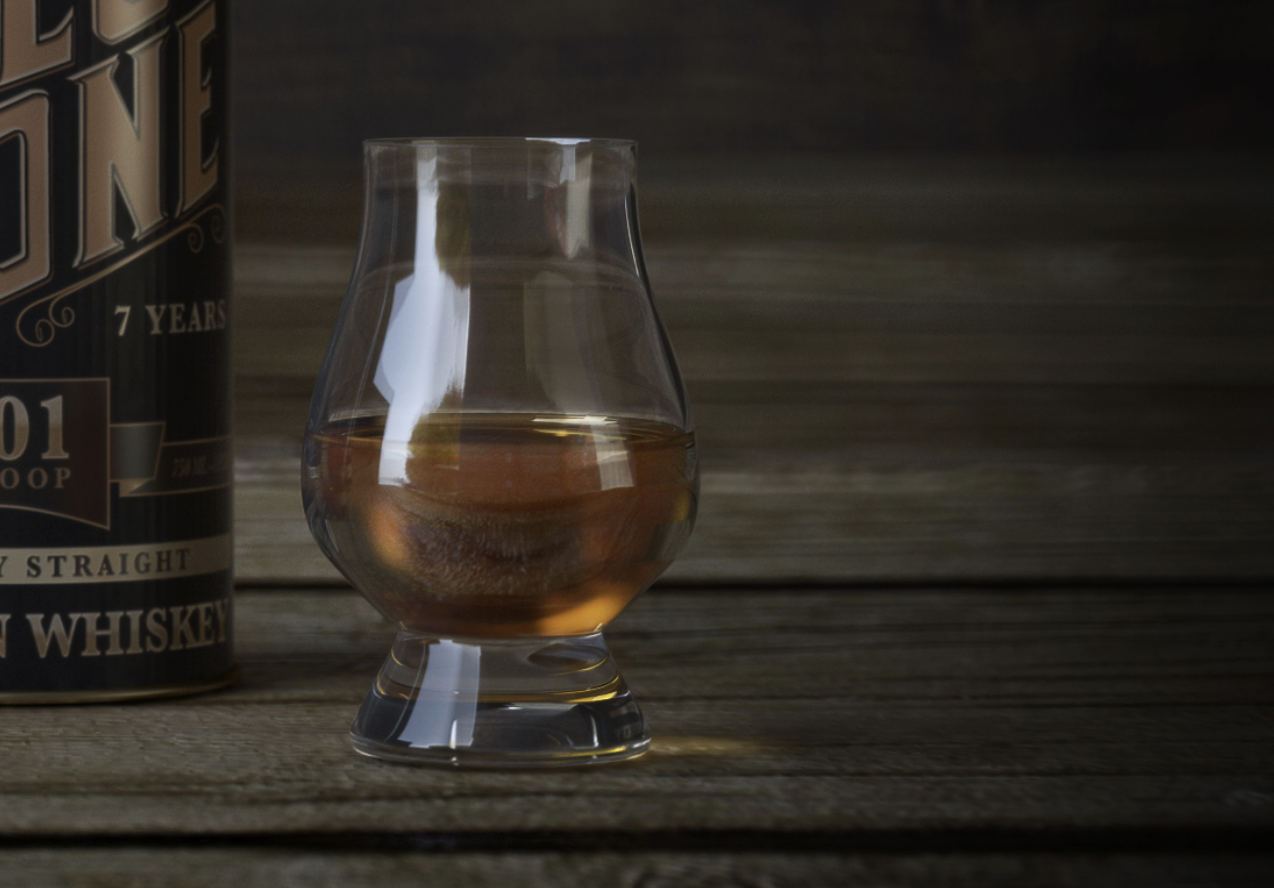

Quoto sirio...che motore di rendering? considera che le caustiche possono essere realizzate bene in tutti i motori, a patto che si studi bene l'illuminazione. Non per ultimo la forma dell'oggetto e' fondamentale perche' se le cesellature e gli spessori, per non parlare del liquido, non sono fatti bene, la caustica viene un po "povera" ma in generale se lavori bene viene decente, questo e' un esempio di un esercizio di un corso che facciamo noi e il risultato della caustica sul tavolo di legno:
Screenshot 2024-05-10 at 10.40.45.png (1.55 MiB) Visto 19228 volte
