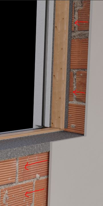

Salve ragazzi, chiedo il vostro aiuto perchè non saprei quale strumento di cinema usare per ottenere l'effetto di un intonaco che viene applicato
da principio avevo pensato alla soluzione statica, 2 immagini una senza e una con e fuse da un effetto di transizione con premiere
ma vorrei far qualcosa di più carino...
Premetto che utilizzo V-Ray gpu ma non renderizzo direttamente con quello ma con Vantage che non supporta tante funzioni purtroppo, primo fra tutti il clipper che avrebbe risolto tutti i miei problemi
Mi servirebbe quindi qualche effetto integrato di cinema che magari posso "cucinare" come animazione
questo è quello che dovrei fare:
animare intonaco.JPG (36.58 KiB) Visto 7304 volte
qualche possibilità ce l'ho di riuscirci?

Potresti semplicemente utilizzare l'alfa del materiale, magari coadiuvato da un offset noise...

mmm si potrebbe funzionare l'alpha, il casino e' che ha uno spessore e vedresti doppie superfici...potresti tentare di animare una booleana, magari se fai il negativo che taglia un po carino, tipo anche ondulato magari funziona bene....boh ci sarebbero mille modi per crearlo, ma dipende sempre dalla tua esperienza.

con l'alpha non saprei come fare...
però ho provato con la soluzione di master con boleana e sembra fungere! ...almeno manualmente...
ora animo la cosa e vediamo che succede
