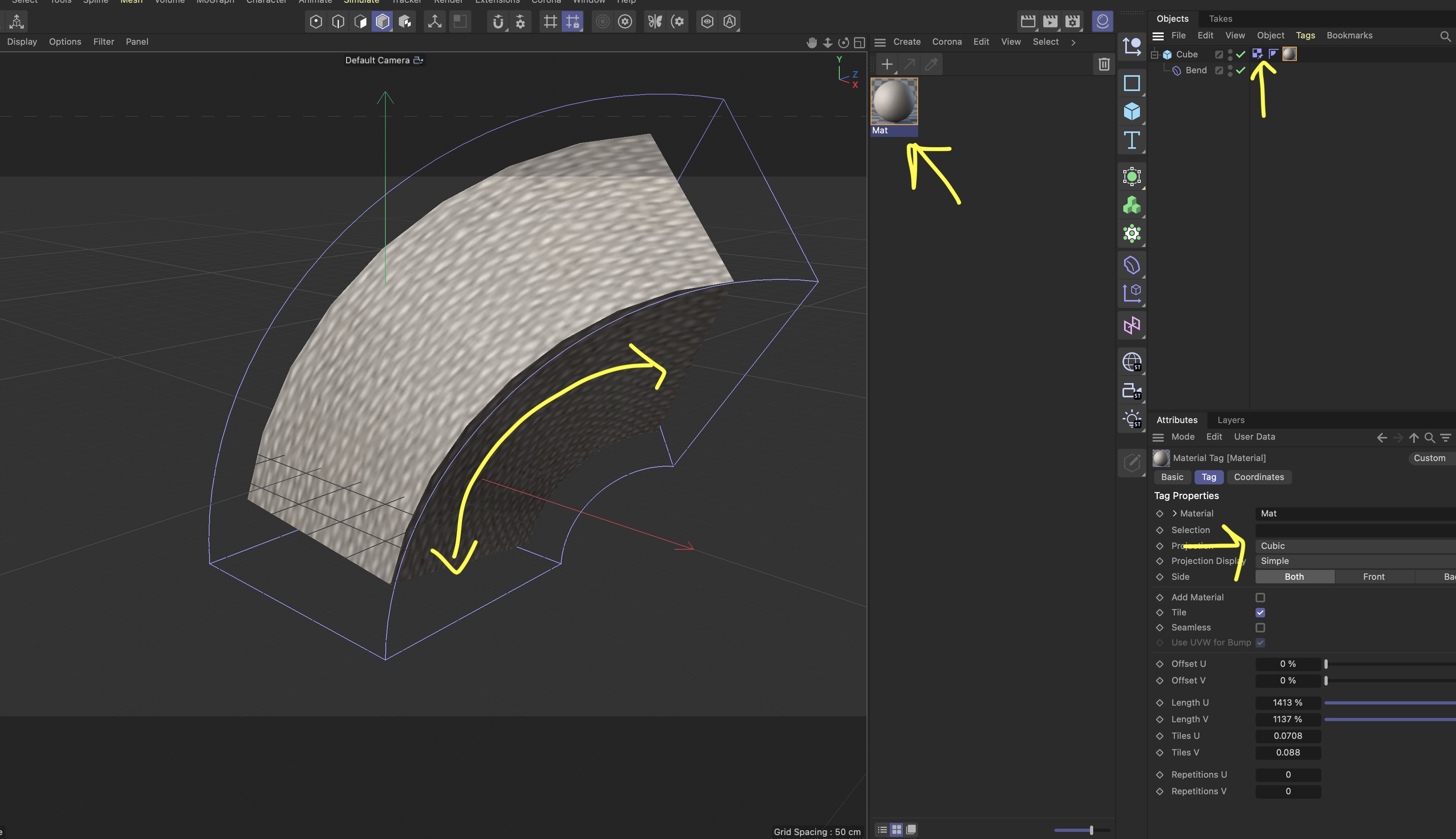

Buongiorno a tutti, aggiornando Cinema alla versione 2024.4 non riesco più a utilizzare i deformatori come prima.
Prima modellavo un oggetto, applicavo le texture con varie proiezioni e in qualche caso utilizzavo il deformatore piega per deformare l'oggetto in base all'esigenza. All'oggetto mettevo il tag "attacca texture" e la texture rimaneva in posizione. Oggi non funziona più. Nel momento che attivo il deformatore la texture mi si sposta sul modello nonostante il tag attacca texture attivato. È cambiato qualche cosa rispetto alla R19 che utilizzavo in precedenza? Come posso fare per risolvere questo problema?

ciao! strano a me funziona tutto correttamente...sicuro che stai usando un materiale di Cinema4D standard e che il tag sia lui?

Ciao masterzone, effettivamente mi sono accorto ora che il problema si verifica solo se renderizzo in redshift. Con il motore standard funziona bene.

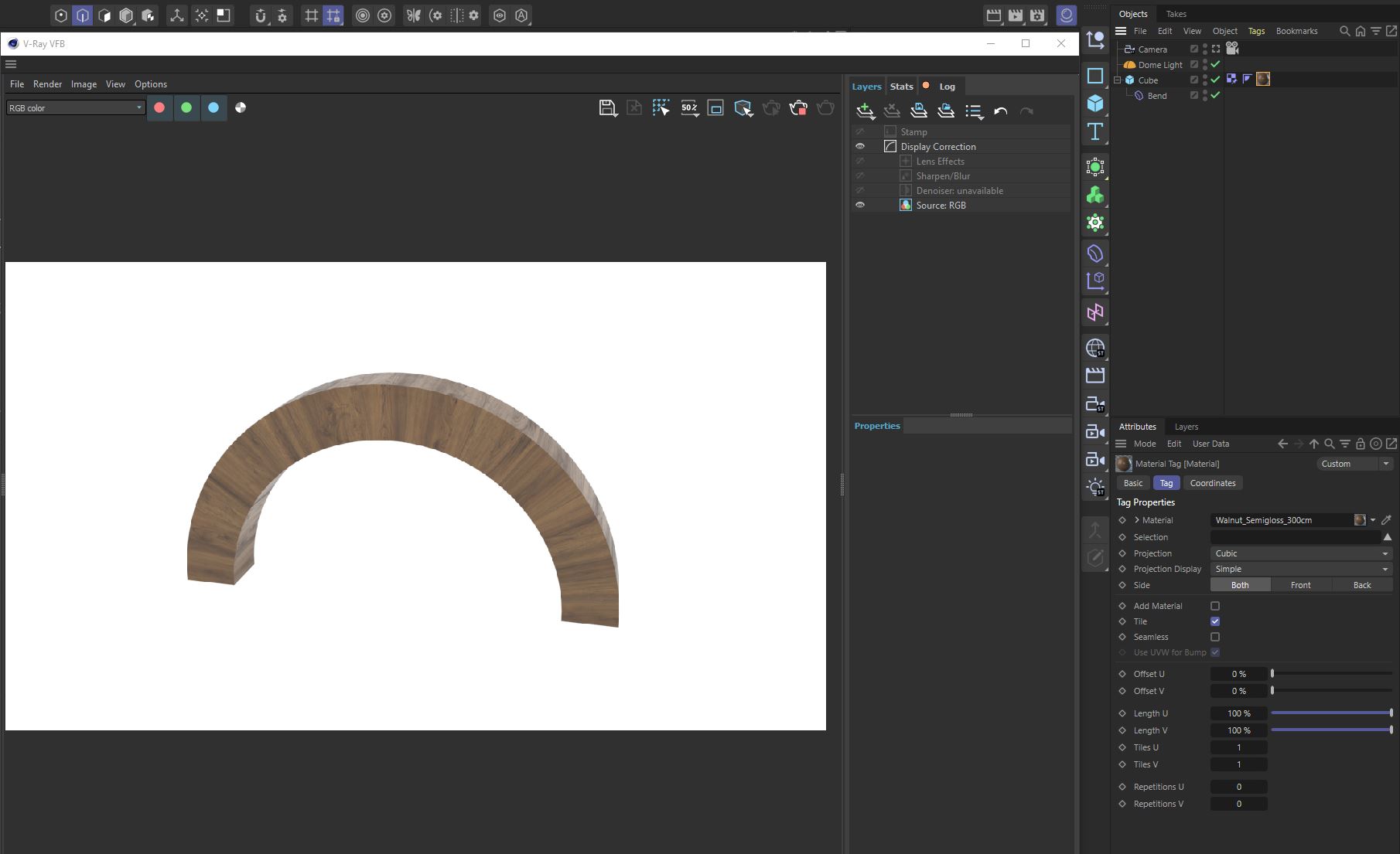

veramente su C4d 2024 e Vray 6.2.3 funziona il tag pin material

Messaggio da nysn »
si si, non ci speravo (mai usato, andavo sempre di uvmapping) ma è stata una piacevole scoperta
