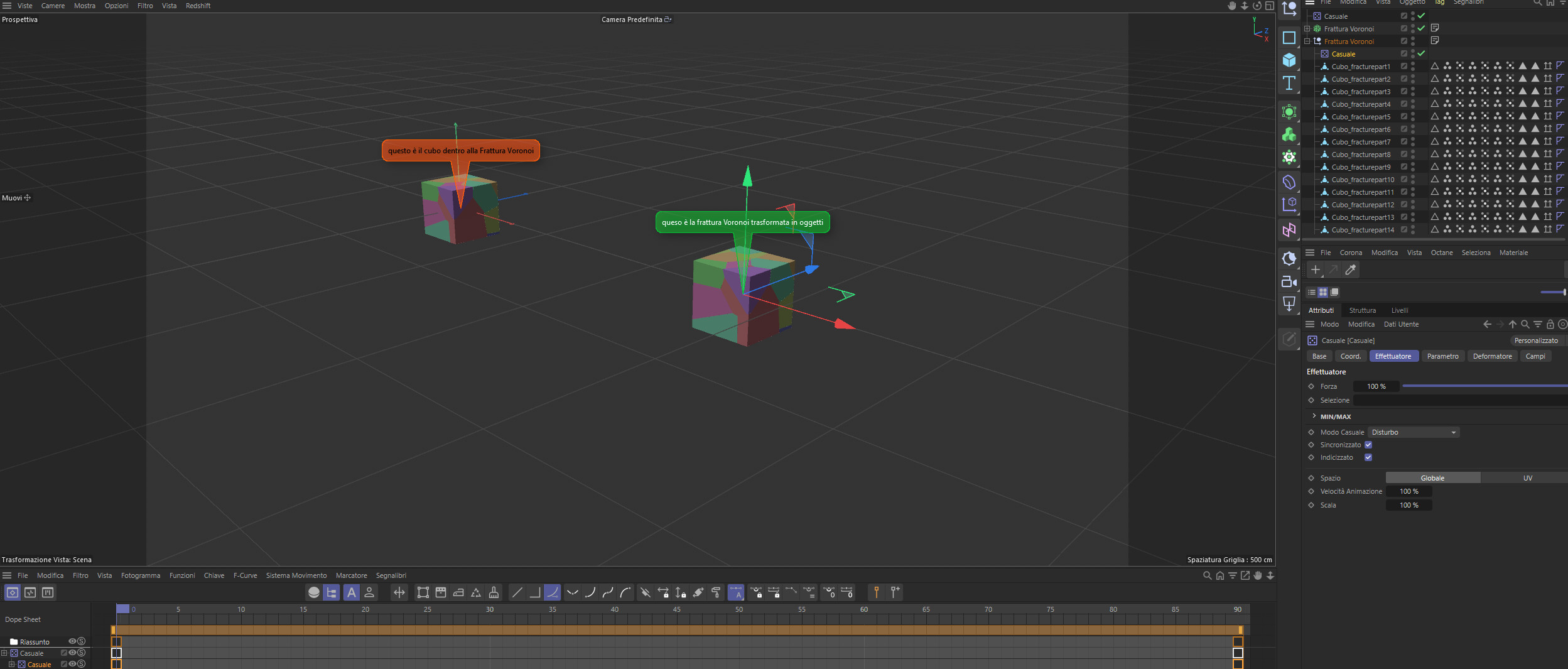

Ho realizzato una frattura Voronoi (ad esempio ad un cubo) e ne controllo perfettamente i movimenti con l'effettuatore Casuale; il problema sorge quando trasformo in singoli oggetti la frattura voronoi con "Stato corrente ad oggetto" ... l'effettuatore casuale non riesce più a garantire gli stessi movimenti e rotazioni, ma distribuisce gli oggetti in modo arbitrario. vorrei sapere se qualcuno riesce a programmare una funzione di Xpresso che riesca a controllare il movimento e la rotazione di più oggetti contenuti in un oggetto nullo. Vorrei sapere se qualcuno riesce a programmare una funzione di Xpresso che riesca a far controllare il movimento e la rotazione di più oggetti contenuti in un oggetto nullo, con un'espansione (movimento e rotazione) dal centro verso l'esterno.

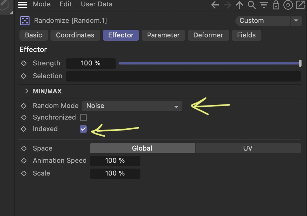

Non ho capito, perche' non puoi usare un effettuatore inserto nella gerarchia dato che devi convertire il fracture?
https://www.c4dzone.com/it/forum/viewtopic.php?t=35731
Nel post sotto il tuo, un utente voleva fare la stessa cosa e basta settare l'effettuatore in un certo modo e rifunziona decentemente...ma devi impostare alcuni parametri in un certo modo...di cui ignoro il perche'...
Screenshot 2024-11-06 at 09.01.23.jpg (79.46 KiB) Visto 13432 volte

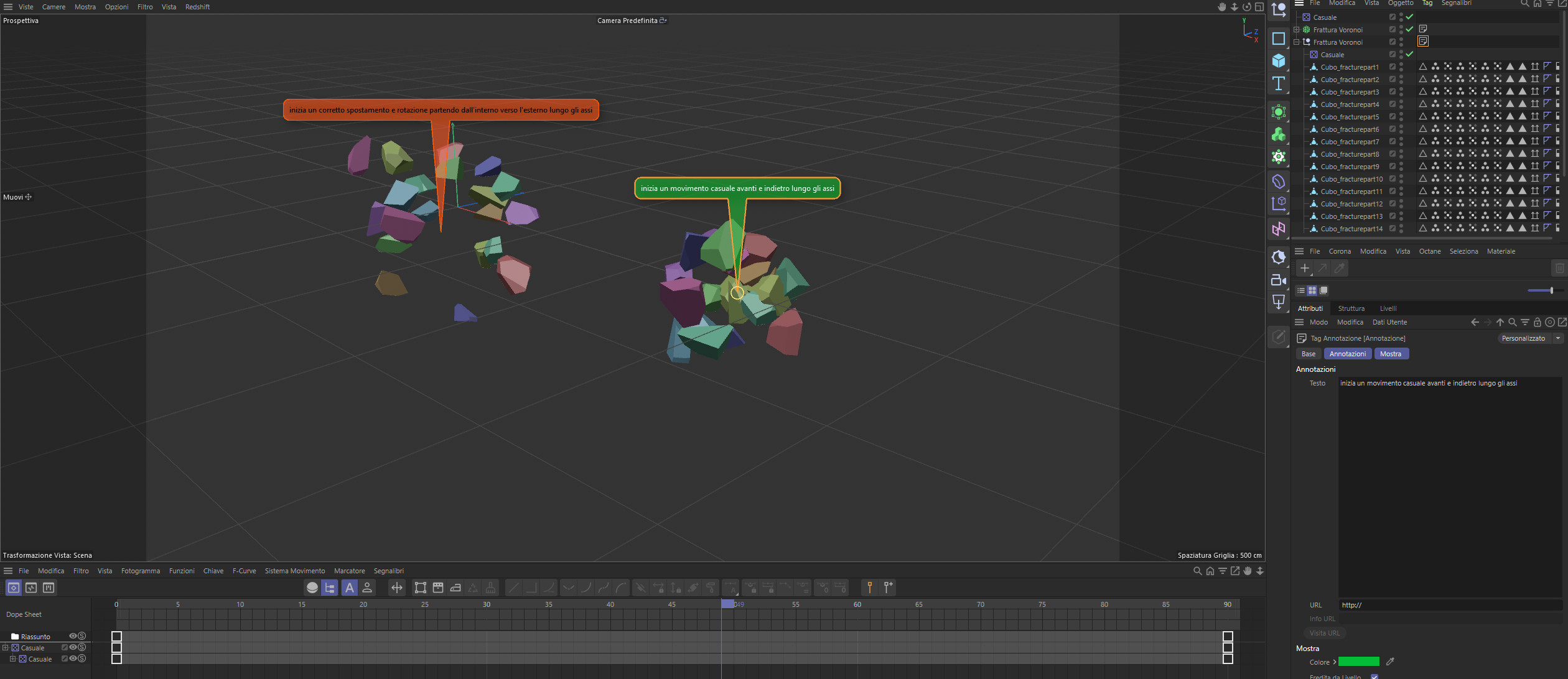

Anche togliendo la sincronizzazione all'effettuatore casuale la situazione non cambia di molto, resta sempre un movimento non controllato con un andirivieni continuo dal centro verso l'esterno e viceversa, la mia richiesta era se qualcuno riesce a programmare con Xpresso un movimento controllato dal centro verso l'estero completo di rotazione di oggetti posti all'interno di un oggetto nullo, un po' quello che in pratica fa fare al generatre Voronoi l'effettuatore Casuale... poi non comprendo perché questo forum non permetta di caricare file di Cinema 4D :)

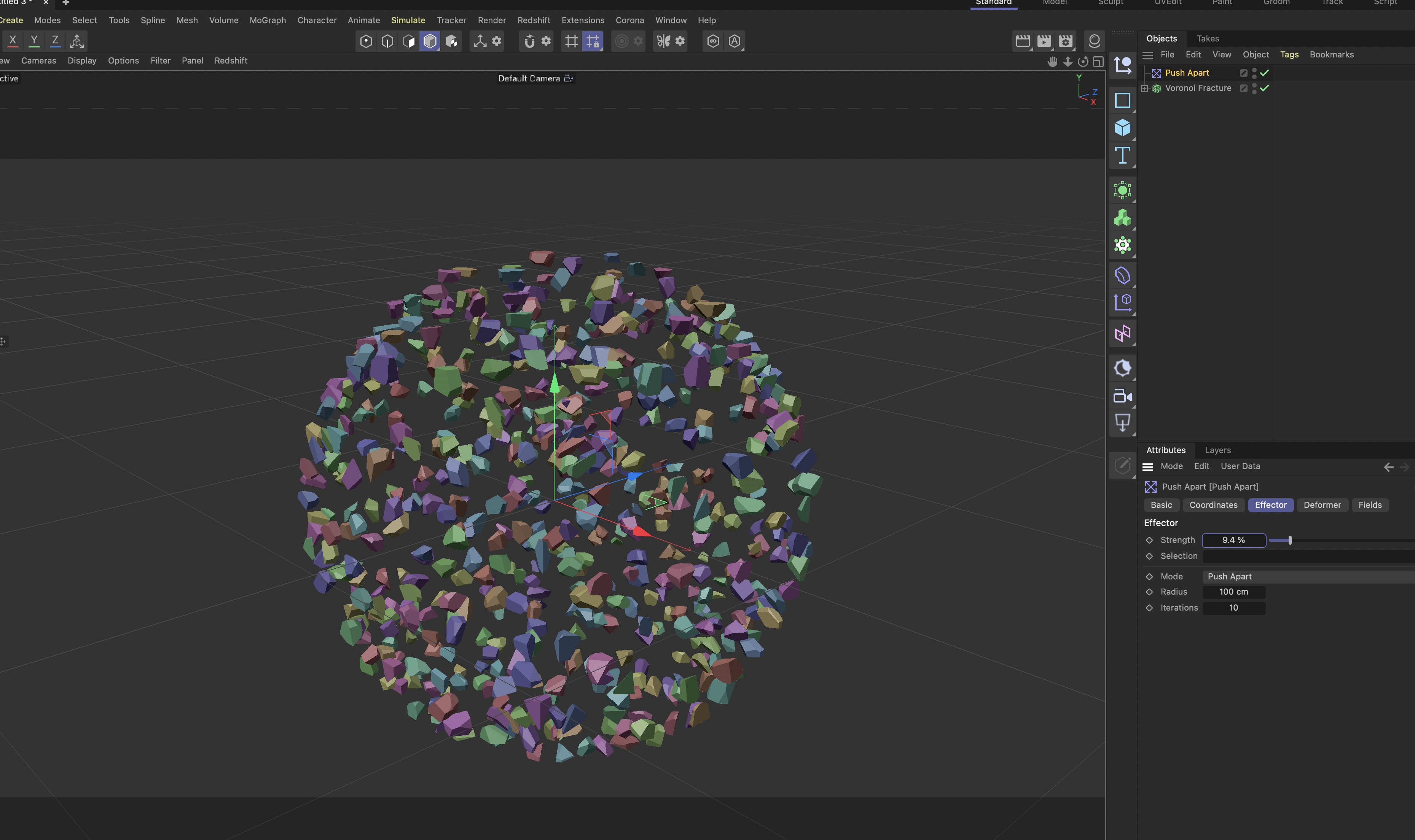

mmm ok...troppe variabili. Quello che mi viene in mente e' il PushApart, parlando sempre di oggetto buttato dentro il Varonoi pero', non a livello gerarchico, poi la rotazione puo' essere controllata invece con un Random Effector dedicato solo alla rotazione HPB perche' il push apart non fa altro che respingere gli oggetti tipo fuoco d'artificio...
Pero' ripeto, il controllo e' generico...

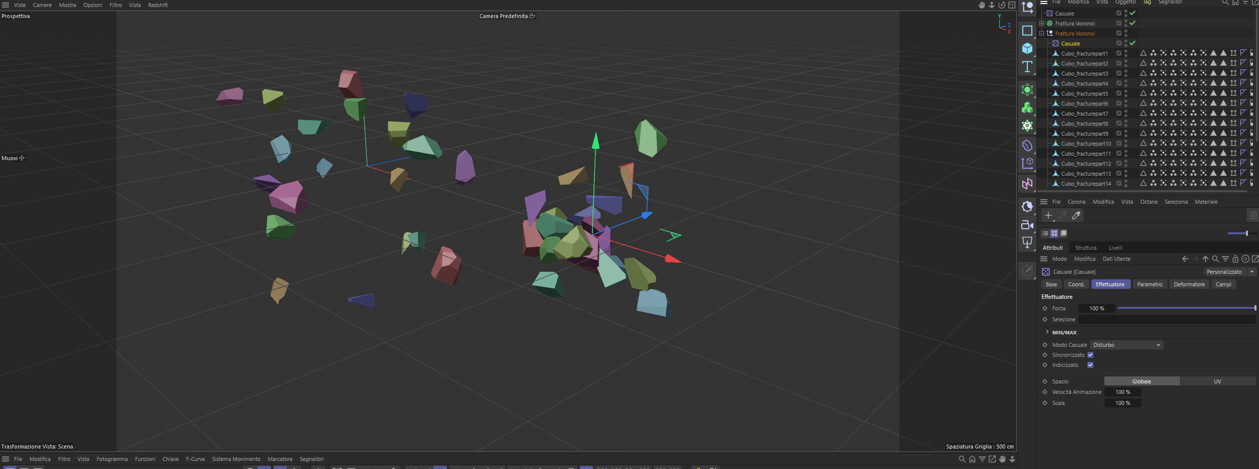

Ho dato uno sguardo al file di Andrea e la soluzione più logica che mi si è immediatamente palesata è la dinamica, in questo modo avremo un'animazione realistica, senza artefatti e soprattutto senza compenetrazioni.
Giocando con il Size Increment e il brounce, poi con i parametri di Gravita e Time Scale globali, si ottengono risultati interessanti!
Explosion effect.zip
