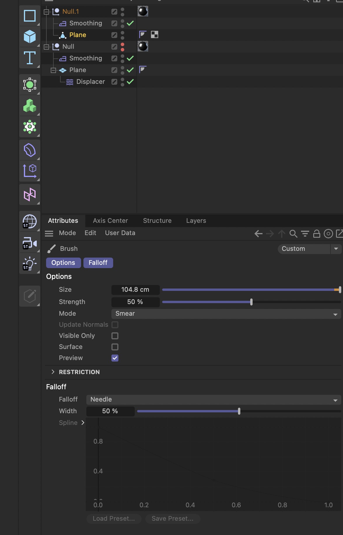

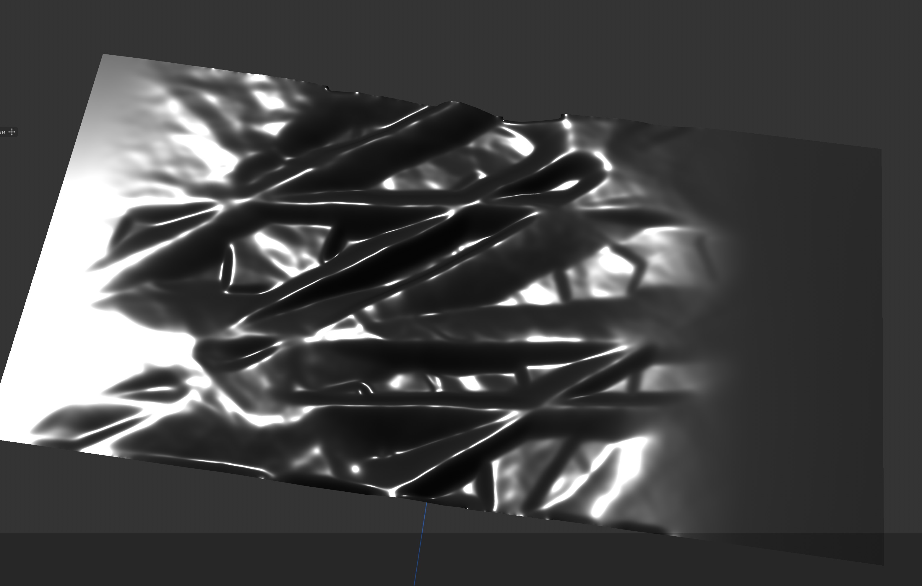

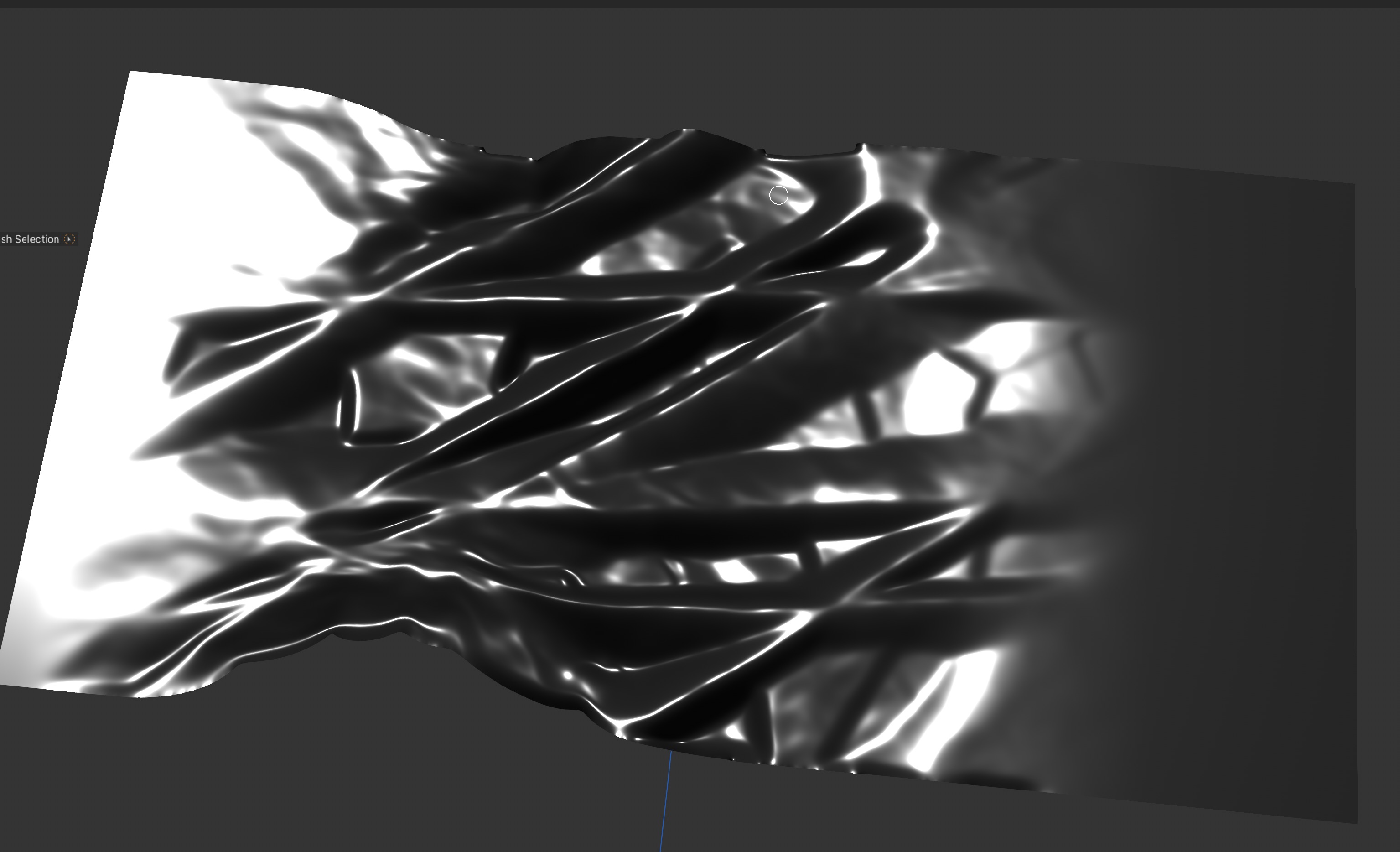

Se ti accontenti e ci smanetti un poco potresti partire da qualcosa del genere, ho visto risultati molto buoni fatti con questa tecnica ma non mi ricordo bene il sistema di gradienti.. poi qualche botta col brush e ti potresti avvicinare
https://www.dropbox.com/scl/fi/h6j5ivrq ... zt498&dl=0
