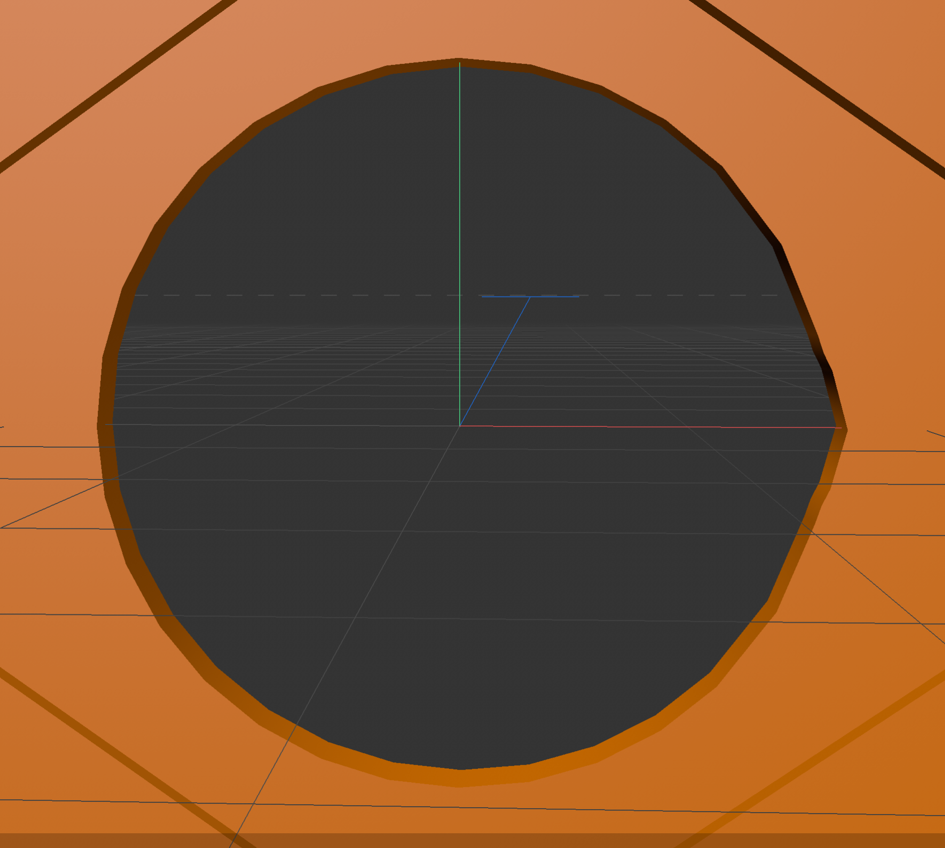

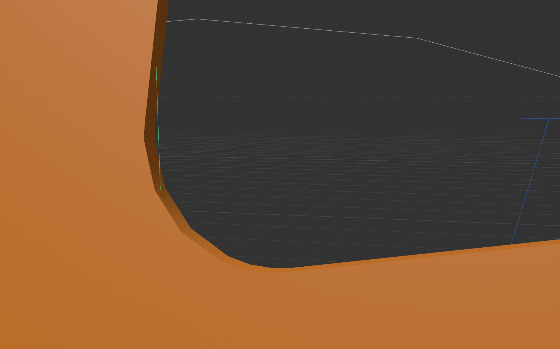

Buonasera, un mio collega mi passa un oggetto dall'ufficio tecnico, ma quando lo apro su cinema 4d, molte parti tonde, risultano segmentate... Procedo col lavoro ma anche una volta renderizzato, soprattutto se ingrandito, si vede molto... ce un comando che posso usare? Vi allego una foto, grazie mille

Purtroppo non credo, però in fase di esportazione da Autocad ci dovrebbe stare un parametro per aumentare i poligoni delle superfici curve, devi dire al collega di smanettare un po'.
Messaggi: 10608
Re: arrotondare oggetti passati da Autocad
quoto Hurri, aggiungendo: che tipo di formato ti passano? STEP? STL?
lo Step, generalmente usato su CAD meccanici, quando lo apri e' una sorta di vettoriale quindi puoi aggiustare la qualita' aumentandola da cinema in fase di importazione, se e' un STL e' gia invece fissato cosi' dall'ufficio tecnico...
facci sapere :)

Mi pare in autocad ci fosse il comando facetres (o qualcosa del genere) per aumentare le suddivisioni.

mi mandano dei file Step, vi ringrazio proverò a chiedere di controllare meglio :)

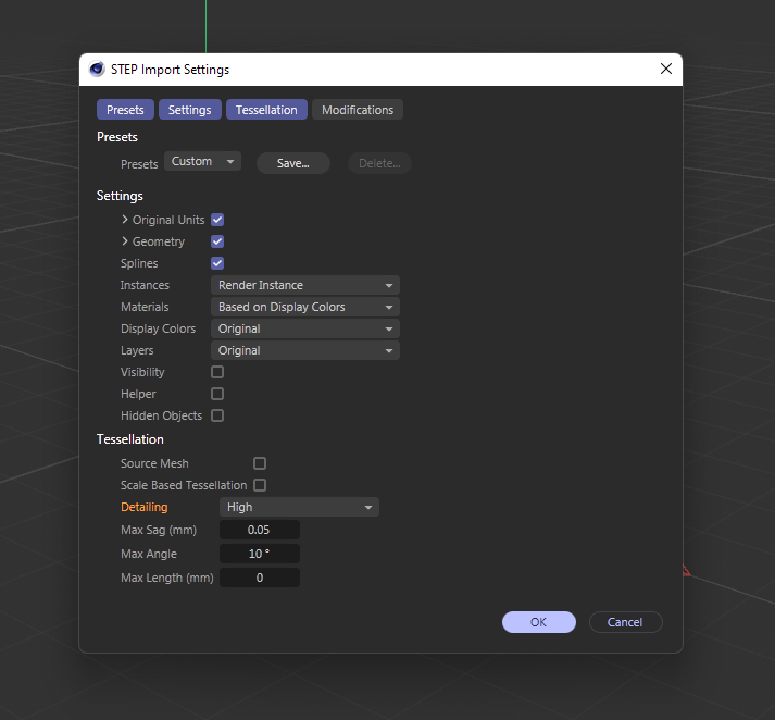

Dato che io mi fido di Ale (masterzone) ;) mi sono andato a vedere le opzioni di importazione che escono quando tenti di importare un file .STEP, prova ad alzare Detailing sotto Tassellation
Screenshot 2024-12-12 173312.png (94.25 KiB) Visto 19628 volte

Grande!!!! Adesso va moooolto meglio! grazie mille!
