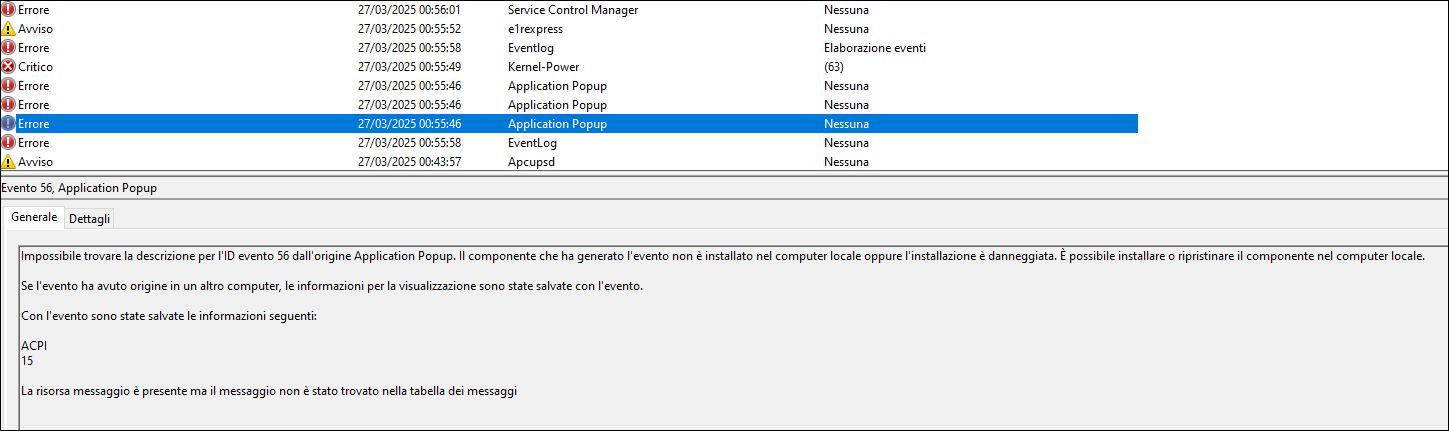

mascab
Messaggi: 231
Iscritto il: gio set 23, 2004 8:28 am
Re: Crash schermo nero e pc morto
Messaggio da mascab »
Ciao. Questo è una schermata in prossimità di uno dei mille crash.
Stamattina con alimentatore nuovo, tutto ok.
Gli hard disk sono ssd samsung 980 pro

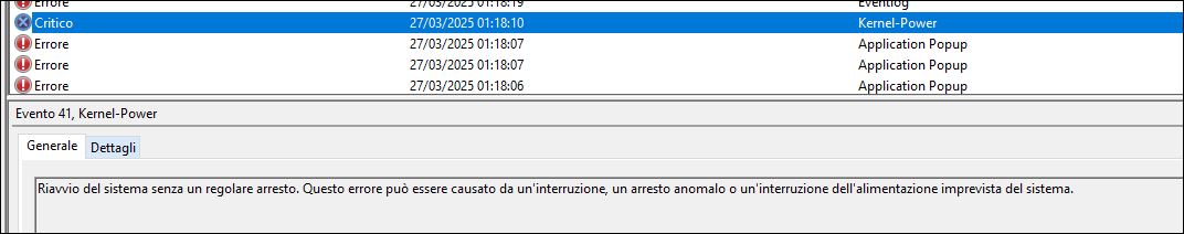

Anto3D
Messaggi: 2845
Località: Bari/Napoli/Isernia
Messaggio da Anto3D »
Dovresti leggere l'errore Critico. Dovrebbe essersi spento dopo quello. Se hai periferiche staccale. HD esterni, webcam etc etc
mascab
Messaggi: 231
L'errore critico mi da solo questa info
