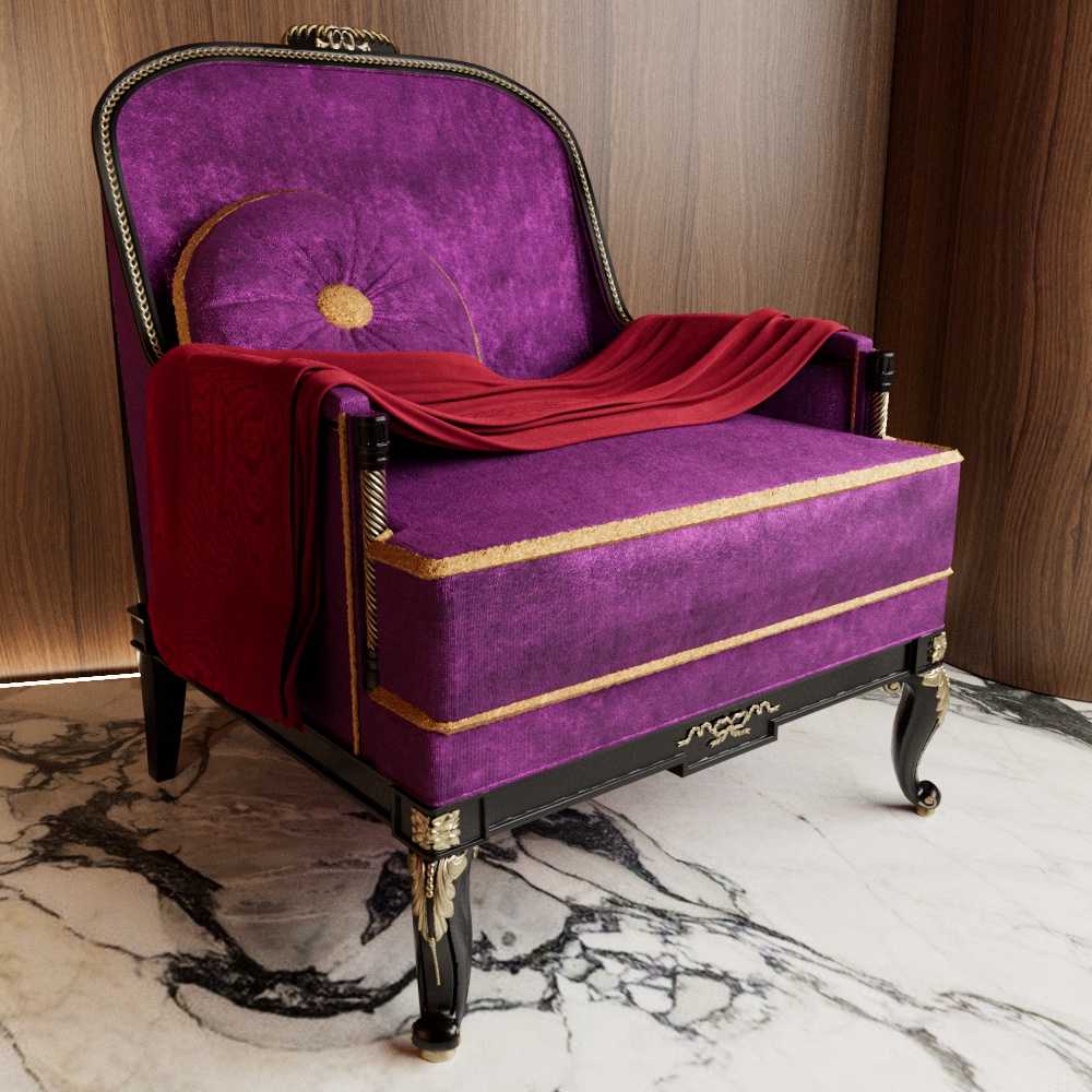

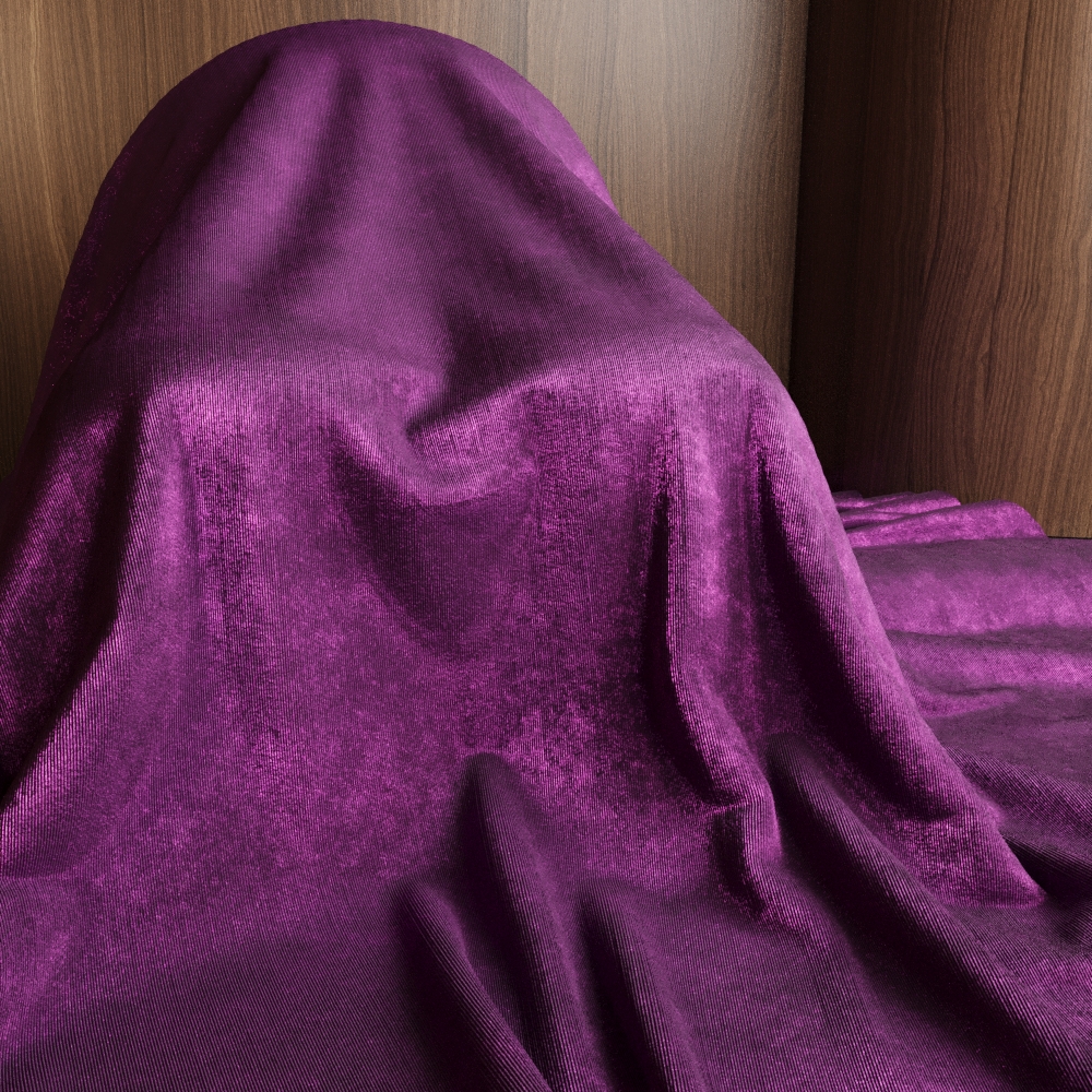

Salve a tutti, come posso riprodurre il velluto in seta come foto allegate con corona? Ho fatto tante prove ma non sono riuscito..
Mi sono visto decine di tutorial su youtube ma non riesco ad avere un buon realismo. Grazie

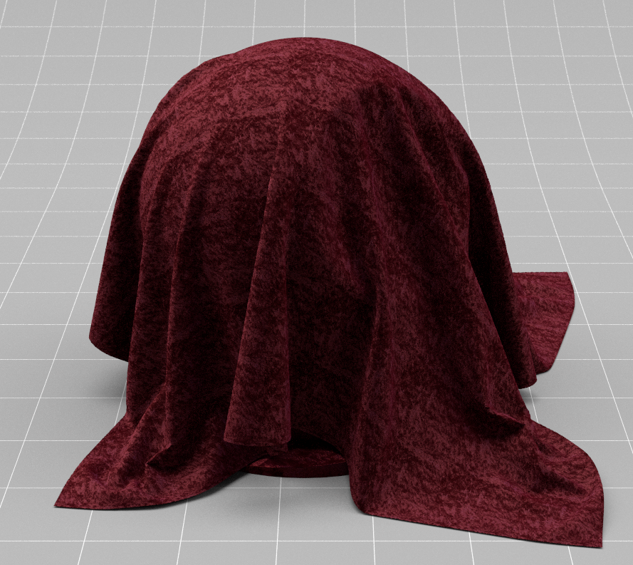

Io sono riuscito ad arrivare soltanto come foto dello shaderball
Screenshot 2025-10-17 022806.png (1.08 MiB) Visto 21752 volte

Io se non ricordo male uso un falloff nel diffuse!

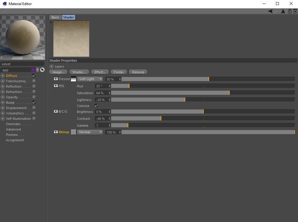

Prova a mettere un Fresnel blendato in Soft Light sopra la texture nel canale diffuse. Poi ovviamente devi giocare con i valori, aggiungere livelli per regolare saturazione, contrasto, gamma etc

Nel chaos cosmos di corona ci sono alcuni scanned material molto simili a quello che vuoi fare, prova a darci un'occhiata

Dopo diverse prove ... diverse ore di tutorial e vostri consigli sono arrivato a questo risultato. Consigli sempre ben accetti !!

Mi sembra venuto bene, alla fine che texture hai usato?

Ho fatto un mescolone.. stasera lo allego magari si riesce a migliorarlo. Grazie

Ho messo in allegato il file con il velluto fatto grazie anche hai vostri commenti. Vediamo se riusciamo a migliorare..
