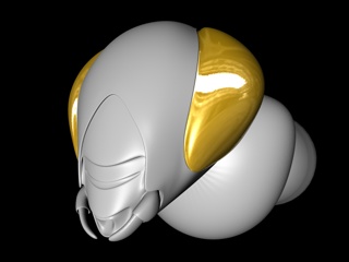

sto modellando l'ape del tutorial ( per prendere dimestichezza con la modellazione in cinema, sempre per fare poi il lavoro deglisperm.).
per gli occhi non ho fatto una superfice a parte ma estruso i poligoni della testa ( e mi sono reso conto che anche con il plug in cutter, cinema è un casino per il taglio dei poligoni..).
IL risultato è piu o meno discreto ma ora mi chiedo:
come faccio a dare agli occhi un'altro materiale?
posso estrarre i poligoni e farli diventare un altro oggetto? posso applicare il materiale solo agli occhi? nessuna delle due?
se non mi risponderai perchè ti ho gia rotto le scatole, ti capirò :lol:

cumattè ha scritto: come faccio a dare agli occhi un'altro materiale?
seleziona i poligoni che ti interessano e poi menu selection>set selection; compare a destra dell'oggetto, nell'O.Manager, un triangolo rosso che puoi chiamare come vuoi(es. occhio) quando poi applichi un'altro materiale all'oggetto nel tag puoi inserire nella finestrella "selection" il nome della selezione (l'occhio di prima).voilà.
split lo trovi nel menu structure>Edit surface>split e devi avere i poligoni selezionati perchè sia attivo.
tutto in 8.5 e in 9(split lo trovi nel menu functions)
:wink:

Scusa ancora.. :oops:
ma una volta che ho assegnato il materiale agli occhi, come faccio a darne un altro al resto della testa?
se faccio un altro set selection me lomette al posto di quello di prima ; voglio dire non si crea un altro rettanglino, e nemmeno se faccio destro_new tag, il selection poligon tag non lo posso aggiungere. come si fa? :shock:
cumattè
Messaggi: 14
Iscritto il: ven nov 26, 2004 9:01 pm
Messaggio da cumattè »
ahh fatto :lol: :lol:
splitto e nascondo quelli di prima
grazie lo stesso
