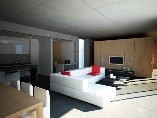

ecco la mia prima fatica interna con vray...
decisamente faticoso e lungo, speriamo che sia solo perché sono inesperto !!
Che ne pensate?

la scena è buona ma devi settare bene le luci..risulta un pò piatta... comunque complimenti :)

Concordo con tonno...risulta piatta..:!!
Posta i settaggi e vediamo se qualuno riesce a darti una mano.....

ciao e grazie per i suggerimenti!
In effetti è molto piatta, cavolo non l'avevo notato!!!
Ecco i parametri della camera:
F-number: 3.5
Shutter speed: 60
ISO 300
color mapping: exponential 1-1-1
ciauuu e grazie

hai utilizzato una luce area senza spuntare (no decay) nella direzione del sole ??.. o un'altro tipo di punto luce?.. c'è un riflesso innaturale sul soffitto e il tavolino di vetro non si valorizza
prova a mettere la sola luce solare che ti illumina frontalmente la stanza, prova poi ad accendere le luci sopra la cucina magari con luci ies ... e fammi sapere...
se vuoi posta la scena che ti setto e riposiziono le luci e vedraiiii :?:
credimi ne vale la pena perche la scena è buona ma i materiali risultano spenti parola di nonno ....complimenti ancora

ecco l'immagine con solo la luce solare.
In effetti non ho messo nessuna luce area sulla finestra, forse è questo che non rende e non fa le ombre... :? :?
Penso di avere anche qualche piccolo problema con i vetri....
Come faccio a postare la scena? anche i materiali? pesa una cifra.....
grazie per tutti gli aiuti !!!!!

:o :o :o nnn'cisiamo.... scusami oceano
ho provato i valori della tua camera in una mia scena e mi sembrano un pò troppa alti..
prova con :
F-number: 6
Shutter speed: 50
ISO 200
per il rendering
irradiance map + LC
anti. adaptive DMC
proverei inoltre a variare l'angolazione del sole + alto ...e poi ..bho!!!!
credimi senza la scena per me non è cosi semplice
