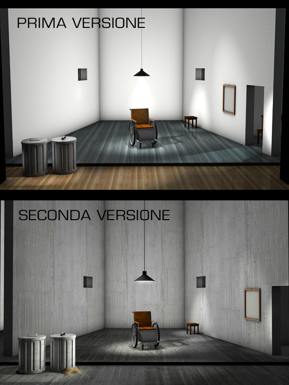

Eccoci qua!
ho messo mano a due bozzetti che avevo fatto 2 anni fa.
Ho sistemato una serie di cose...cosa ne pensate?

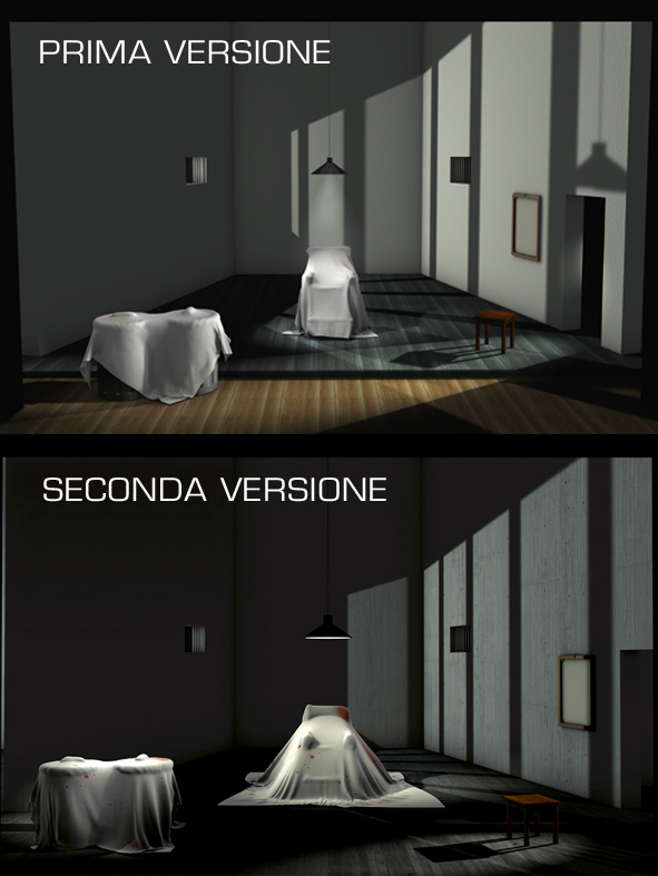

Ecco il secondo!

Direi che vanno molto molto meglio! cosa hai cambiato rispetto alle tecniche precedenti?

Ciao Masterzone,
ho cambiato, prima di tutto i materiali. Infatti adesso trionfa il cemento nelle due gradazioni (pareti e pavimento). Ma soprattutto ho rivisto la modellazione e la gestione delle luci (vedi i tessuti che nella seconda versione sono più delineati). Questo ha abbassato notevolmente tempi di rendering. Nella vecchia versione non ero in grado di fare una sabbia, che fuoriesce da un bidone, allora avevo abbandonato l'idea mentre nella seconda ho risolto senza interventi di post-produzione.
Sono abbastanza soddisfatto perché il risultato si avvicina al concetto dello spettacolo.
