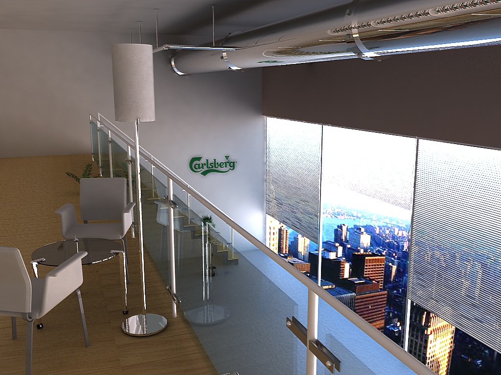

ciao a ttt, chiedevo consigli per cm migliorare il mio livello, visto che sto cercando di imparare vray da autodid....sputate sentenze e critiche per fav, così da potermi migliorare...grazzzzzzzzieeee...

quando posti delle immagini dovresti anche dare delle info sul tipo di illuminazione usata settaggi di AA tipo di IG ecc ecc
A prima vista potresti alzare un pochino i valori di AA e migliorare le specularità di alcuni materiali..

forse è un pò scura la scena....io cercherei di mettere una luce che simuli meglio la luce solare

ups..chiedo sorry..allora, vediamo...ho usato i parametri "standard" per la gi:
-prymary con irradiance -3/0
-secondary con light cache sub 1000, pas 4
-vray light with ph. sun & ph. sky turb. 2, oz. 0.3, intens 1, size mult. 1.
-vray cam f.number 4, shutter 300, iso 120 e un azzurrino leggero nel wb...
niente color mapping (cioè ho lasciato quello di default, linear 1/1) nè utilizzo di pornoschiopp..solo una piccola aggiunta di un filtro duro al 40 %....
ah,approfitterei della vostra disponibilità per un paio di domandine generali sulle luci (le ies mi danno davvero da fare nonostante dovrebbe essere estremamente semplice...cm, asse z ecc.ecc.)...ma magari apro un altro post????

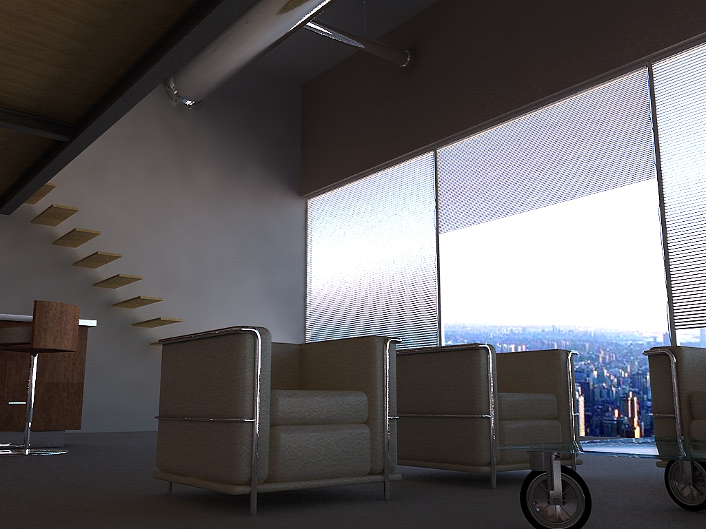

Niente male io però rivedrei la scala. Darei un po' di AO agli scalini e sinceramente, sono un po' sottili per essere a sbalzo, visto che mi sembrano di legno.
Comunque mi sembra m,olto bello bravo

io la butto li ma ti do un consiglio guardandolo piu con un occhio fotografico ... negli ambienti ampli tipo questo andrebbero inserite delle luci artificiali, faretti lampade ecc. che rimangono accese anche di giorno, a meno che non desideri raffigurare un ambiente disabitato o abbandonato.

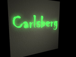

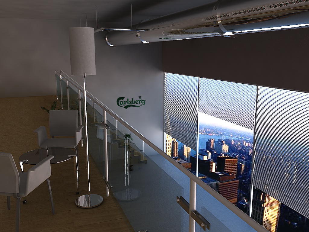

ok, ho settato come descritto da lady...e i risultati sono i seguenti....direi che è migliorato di parecchio(ha impiegato un'ora in più...ma suppongo sia normale visto l'innalzamento dei parametri)....il prossimo passo sarà un'illuminazione artificiale se riesco a saltarci fuori con le ies....ah, già che ci sono provo a fare una domanda veloce veloce...la scritta carlsberg...volevo farla tipo neon....qualcuno è in grado di darmi qualche dritta a tal proposito???conto su di voi.....

per la scritta vedi se ti va bene questo che ho fatto... naturalmente per praticità io l'ho fatta con un testo ed un extrude nurbs pero immagino che tu ce l'hai modellata..
comunque sicuramente gli esperti del forum sanno fare di meglio :)
non mi offendo se non la userai eh :D :D :D

ok,pare funzichi bene, ho lanciato un rend ora, tra qualche ora posto il risultato...cmq, per adesso grazie 1000....molto gentile...
