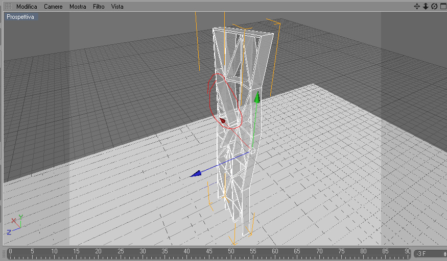

ciao a tutti, il mio problema è che cercando di estrudere la struttura per darle una spessore, nonostante faccia allinea normali, mi estrude un po da una parte e un po dall'altra. dove sbaglio?

prova a verificare che effettivamente le normali siano allineate, selezionando tutto in modalita' poligoni, dovresti vedere le facce negative dalle positive in colori diversi...

allora, ho selezionato tutto infatti sono colorate diversamente, però anche se faccio allinea alle normali, non si modificano..... :( come devo fare?

Dovresti ricorrere all'allineamento manuale... selezioni i poligoni con le normali invertite e usi il comando Reverse Normal (inverti normali).
