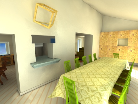

Ciao a tutti, ho abandonato momentaneamente l'idea di lavorare con v-ray.
non riesco a settare bene i valori di diffusione di alcuni metariali, ma sono testardo :? e non mollo, (vedere la diffusione del vetro sul muro) cmq quello che proprio non riesco a togliere e a capire da cosa dipenda è la luce che si crea tra il mobile ed il muro in fondo alla parete.
Vi do alcuni dati:
IG:
intensità 150%
precisione 70%
Prof. diff. 3
campioni Stoc. 100
ris. min 20
ris. max 75
Grazie a presto

Re: AIUTO "AO"
Messaggio da esablone »
guarda.... sai che prova puoi fare senza modificare nulla vedi che succede con precisione 50 e raddoppia ris. min e max secondo me gran parte di quelle robe scompaiono...
Ettore.
Messaggi: 10603
Re: AIUTO "AO"
esatto! la ris. minima e massima ti crea molti puntini in fase di prepass, che sono quelli che fanno il chiaro scuro tra le superifci...
Oltre tutto, se devi illuminare gli interni, metti una luce AREA con ombre AREA, rettangolare, al posto delle finestre, ricorda anche di attivare la decadenza nel TAB DETTAGLI, e tirala fino a circa il muro opposto...
non mettere fonti luminose senza ombre, sbiadiscono da morire...
Al limite insieme alla luce area in OGNI finestra della stanza, metti anche una luce infiinita con ombre nette fuori dalla finestra, per fare la toppa per terra bruciata...;)

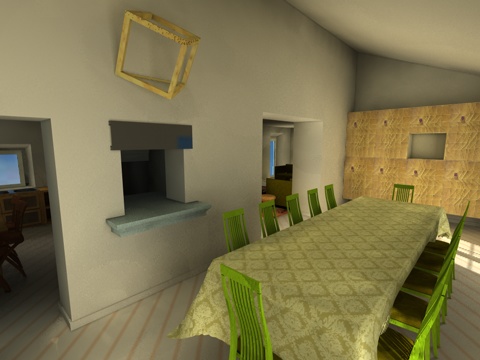

dunque ho fatto quelle modifiche alla GI, ho tolto il vetro per renderizzare in meno tempo.
Ho messo luci aeree con ombre aeree ad ogni finestra con luminosità100%, quelle alle finestre della sala con il tavolo l'intensità è 578%!! :shock: :shock:
il risultato non è un granchè.... :( anzi è osceno :!:
