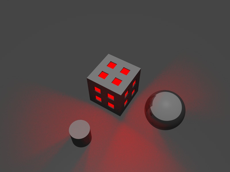

ho fatto una prova con una luce area, non so se ti può essere utile. ti allego i file.
luce.rar
cinema versione 10.5
(16.71 KiB) Scaricato 48 volte

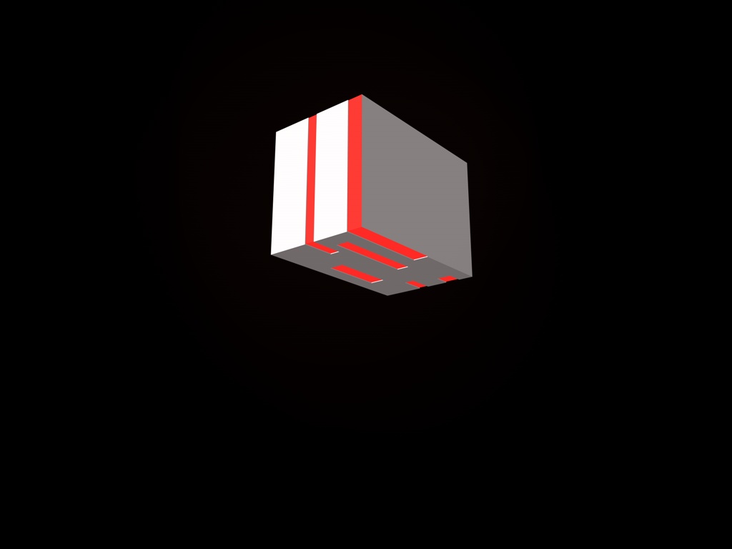

Io invece ho fatto una prova con il materiale illuminante....
