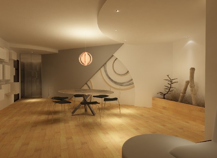

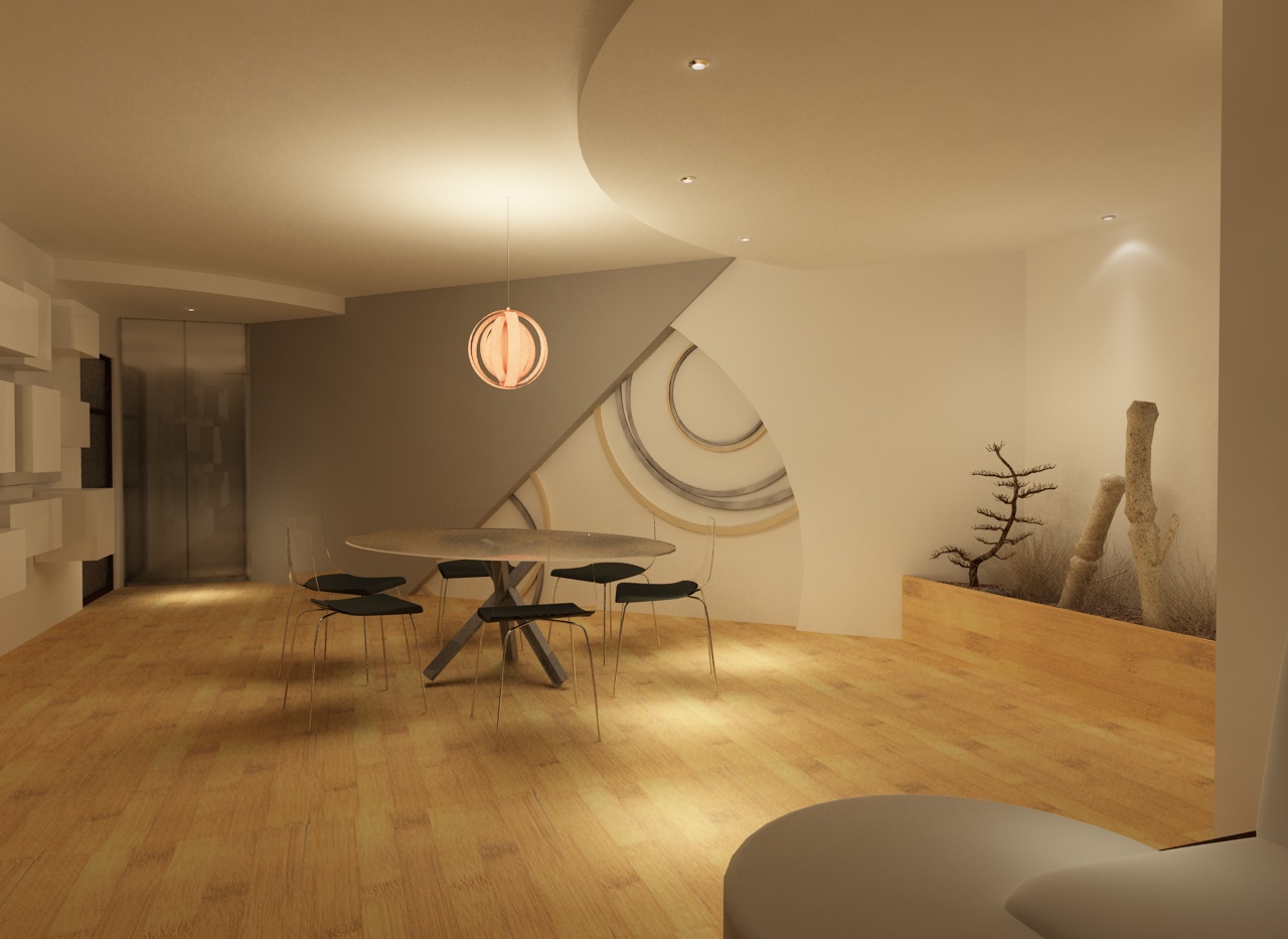

Sto lavorando a una scena di interni senza illuminazione solare, quindi con lampade.
le luci nella scena sono delle ies per quanto riguarda i faretti.
Sotto ai faretti ho messo in corrispondenza delle area light non molto luminose per tentare di riprodurre quel minimo di gi che le ies light non riproducono.
Ho messo infine un'altra area light per la lampada e mi da quel brutto effetto di eccessiva illuminazione. Tuttavia se abbasso l'intensità produce troppa poca luce per l'ambiente.
Non considerate le geometrie perchè sono tutte da sistemare.
Volevo avere consigli solo sulle luci e idee per rendere l'interno più verosimile.
Grazie.

Bravo.. Bravo...
Il tavolino non tocca bene terra. L' illuminazione non è male... le luci artificiali fanno ombre nette o quasi, certamente non così morbide.
Le secondary bounce , forse è un impressione però, sembrano scarse. Hai usato Light Cache? Se si pompa sulle subdivision... forse risolvi.
Ciauzzzzzzzzzzzz
