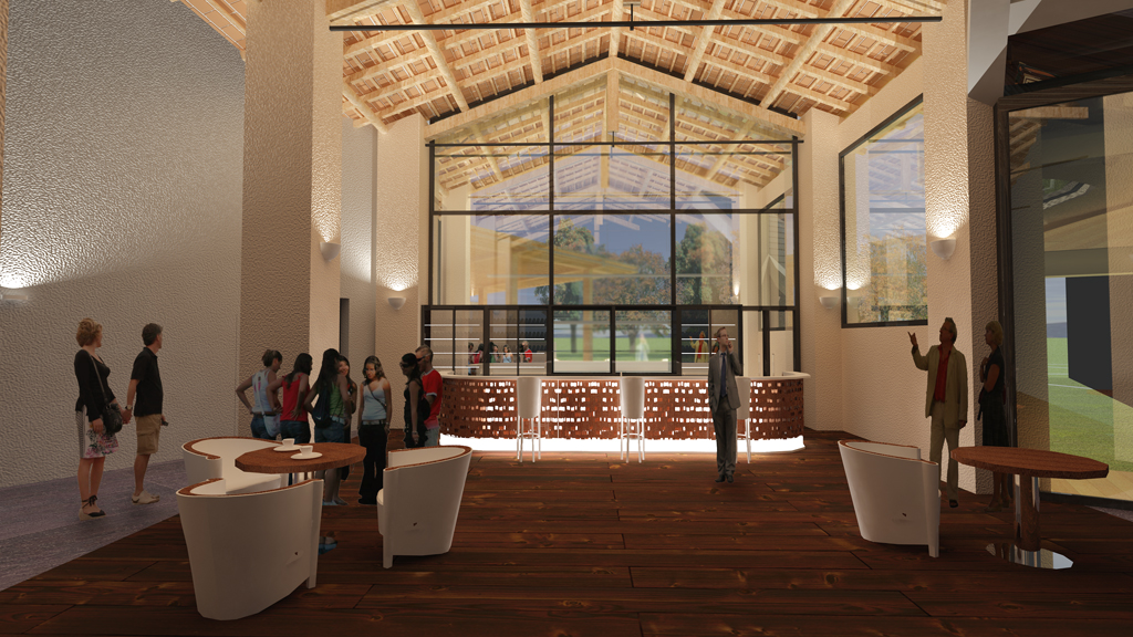

Ecco qua, vi mando l'immagine finale .. L'ho fatta aumentando un pò il multiplier .. Ma poi .. Com'è che c'ha messo 14.30 ore !??!??! eppure ho un buon pc.. un quad9300 come processore e 4 Gb di ram.. Quali i sono i parametri che posso baipassare (in generale) o modificare per ottenere un risultato buono ma nn dispendioso in tempo ?sno proprio scarso.. Secondo me il vetro ha impiegato più di tutti .. In fase di settaggio del layout il vetro va trattato in modo particolare secondo voi !? mah.. Purtroppo nn posso postare la scena perchè è veramente pesante.. quasi 100Mb
Aspetto consigli, critiche, e revisioni !

Dacci piu parametri possibili 14 ore è un eternità anche perchè non hai una macchina del 15.18.... La forma di questa struttura ricorda la serra piacentini distrutta da renzo piano..

beh credo che 14 ore siano veramente troppe, penso ci siano dei parametri sballati ma la scena senza le testure credo sia molto meno di 100 mb... prova a eliminare le persone di cartone e le testure e poi compattala con winrar, i files di cinema vengono ridotti anche del 80%..
