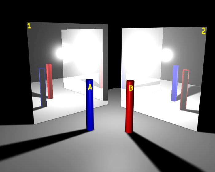

E' possibile fare in modo che gli oggetti A e B si riflettano entrambi nello specchio 1, ma che nello specchio 2 si rifletta solo A o B, senza ricorrere alla postproduzione ?
Grazie a chiunque mi sappia rispondere.
Marco.

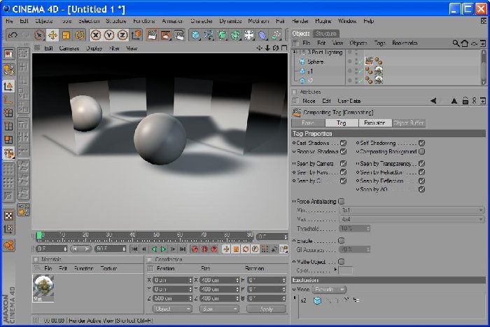

Ti allego uno screenshot di esempio.
Re: Riflessione selettiva ?
Grazie mille ...
Ieri ci sono impazzito, ... facevo l'operazione inversa, davo il tag compositing allo specchio e inserivo in "escludi" l'oggetto che volevo non si riflettesse.
Marco.
P.s.
Sul manuale non viene trattato "escludi" del tag compositing.

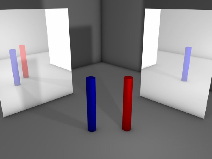

Volevo farti uno scherzo caricarti un'immagine ritoccata il Photo shop e dirti che era solo in Cinema, ma proprio non è il caso!
La metto lo stesso e speriamo che ci sia la possibilità per risolvere il tuo quesito senza ricorrere alla post produzione!
