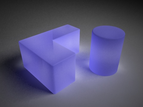

ma inserire delle luci dentro e usare sss hai provato?
è un po un fake ma potrebbe funzicare!

http://www.maxon.net/pages/download/doc ... ion_e.html
A pag. 95 del manuale di AdvancedRender trovi informazioni sull' SSS
Va inserito nel canale luminanza e lo trovi negli effetti (SubSurfaceScattering) ... ma non so se è la stessa cosa con V-Ray.
Marco.

in Vray si inserisce nel canale rifrazione..provo

Puoi usare anche l'SSS standard di cinema, che è molto piu' veloce da renderizzare e richiede un setup meno complicato dell'SSS di vray...
ciaps
sss.c4d.zip
(12.59 KiB) Scaricato 242 volte

ah..quindi l'hai inserito come shader nella luminosity
grazie mille, faccio un po' di prove allora
