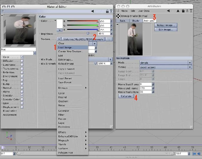

Si le librerie contengono delle sequenze di frame, quei jpg sono i frame dell'animazione.. Puoi caricare l'intera sequenza direttamente in cinema: crei il materiale, nel canale colore gli fai leggere la prima immgine della sequenza (1), poi clicchi sul tab dove è apparso il percorso della text (2) per accedere alle proprietà dell'immagine, vai sulla sezione Animation (3) e clicchi su Calculate (4) impostando prima eventualemente i frame/secondo ecc.
Stessa procedura per l'alpha!
ciauz
ps. se vuoi vedere in anteprima l'animazione nel preview del materiale, clicca col destro sulla palla del materiale e attiva "animate". Se vuoi vederlo anche in editor quando mandi in play, vai nel tab illumination del materiale e attiva "animate preview"

Non va.. ovvero, faccio tutto fino al punto 4 ma quanto calculate mi lampeggia il primo frame e un frame nero e l'impostazione ultimo frame torna a 1 (default) Cosa sbaglio ?
Grazie
(uso vray)
Messaggi: 3565
Re: RPC, VRAY, Versione 10 .. insomma un casino
Uhm, controlla i percorsi delle text, la procedura è quella e non si scappa (vray non c'entra niente, questa è una cosa di cinema). Fai così, asicurati di avere la sequenza tutta intera in un percorso che cinema riconosce: se ad esempio stai lavorando su un file provvisorio, salvalo da qualche parte, facci la cartellna tex e buttaci dentro tutti i jpg (perchè ad esempio se cinema nn riconosce il percorso, quando carichi la prima immagine ti chiede se vuoi farne una copia e fa la copia solo della prima immagine, non dell'intera sequenza)

Ho provato ma niente.. Incredibile.. Ammazza che panico .. Ci sarebbe un'altra soluzione ?!
Attenzione.. ! Ho provato a mandare un render per vedere se era solo un problema di visualizzazione edè così.. quindi in pratica và ! YUHUU ! ... Peccato non poterlo vedere però perchè si ha un maggiore controllo ..
Grazie mille.. sei stato molto gentile !
